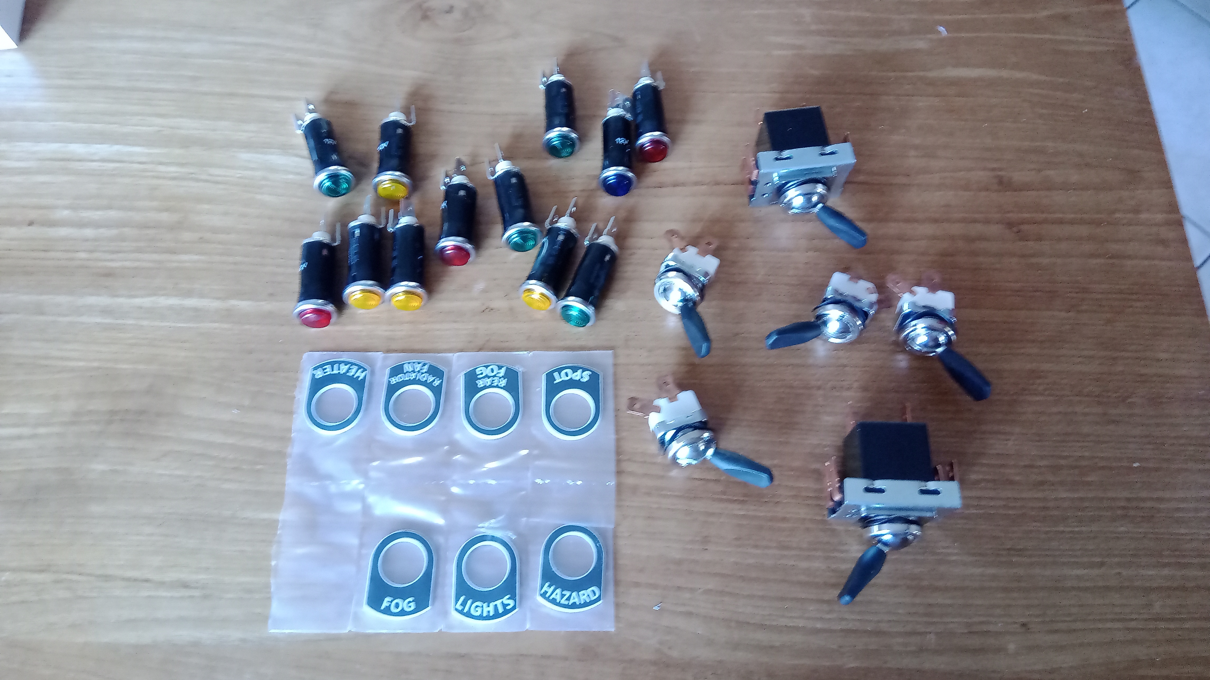

J'ouvre ce nouveau sujet car j'ai pour objectif de remplacer mes voyants et switchs du tableau de bord en plastique des années 90, par des voyants ronds et des switchs type Lucas pour lui donner un style plus classique.
J'ai commencé par acheter les voyants et switchs. Étape suivante, les plaques support à concevoir.

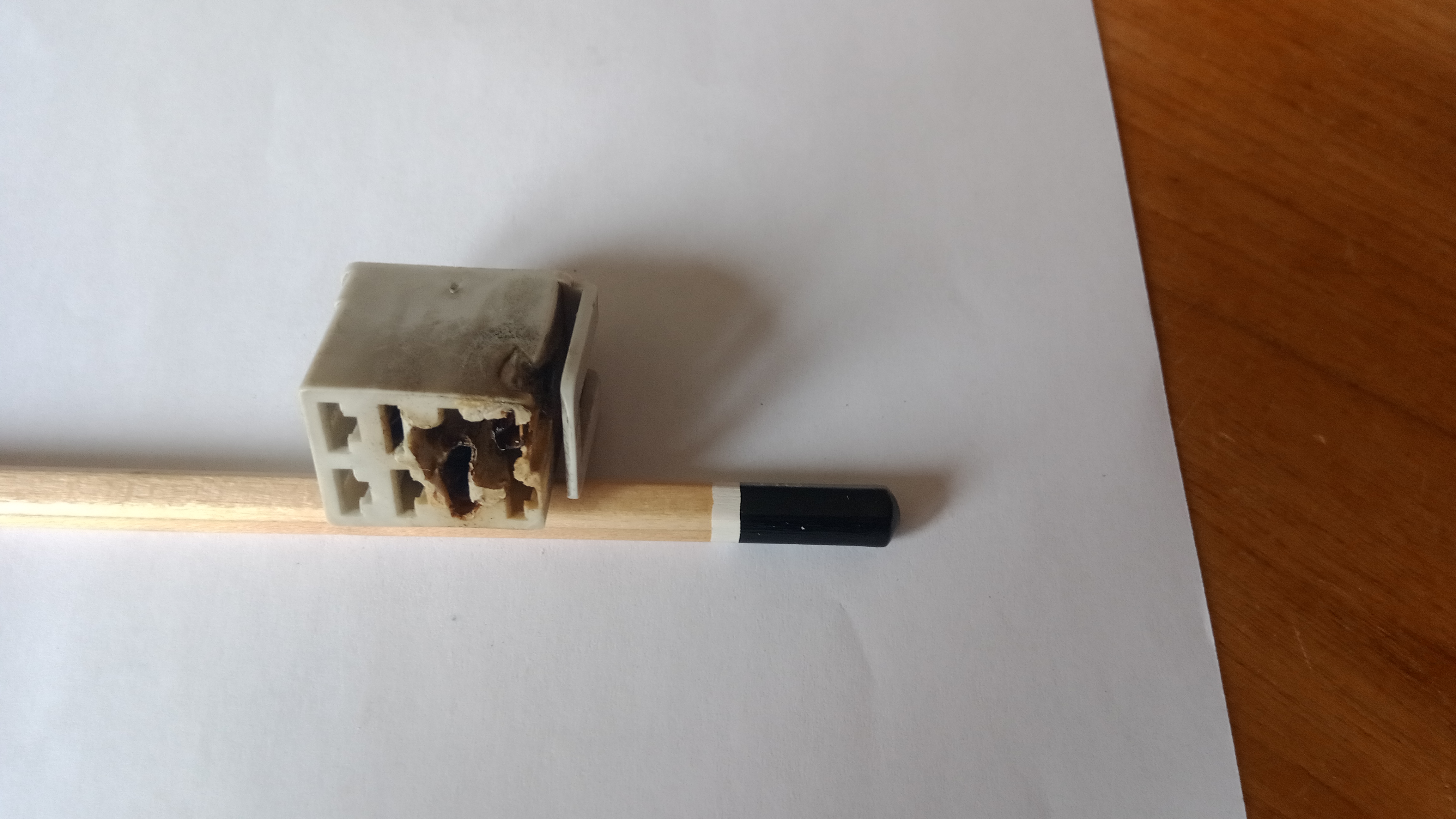

Avis aux propriétaires de Morgan des années 90 qui ont un tableau de bord avec les gros interrupteurs à bascule. Voici l'état du connecteur sur qui arrive à l'interrupteur les lumières (veilleuse et code).
On n'est pas passé loin de la catastrophe :o .
Il faut savoir qu'il n'y a pas de relais sur l'interrupteur et que l'intensité peut être de 20 ampères.
Et la section des câbles me semble faible.
Par précaution je vous invite à vérifier l'état des fils et des connecteurs.
Pour rappel ma plus 8 a 450 000 km donc forcément elle a roulé un long moment avec l'éclairage.

C'est bien pour éviter cela que j'ai tiré une faisceau séparé avec des fils de section plus importante et un relai + fusible pour mes LP...

La sécurité est de toujours placer un relais au-delà de 5A ; les interrupteurs y gagneront en durée de vie...

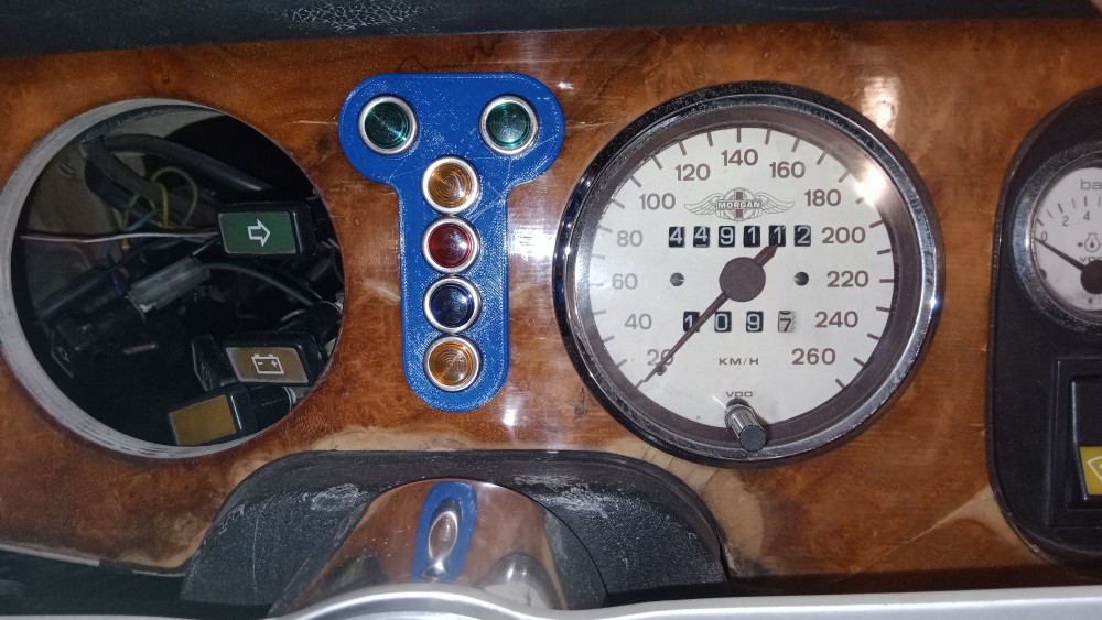

Messagepar lolo106 » 17 janv. 2024, 13:34
Je m'occupe dans un premier temps des voyants entre les compteurs. J'ai modélisé une plaque et imprimer en 3D pour faire un premier test mais je vais modifier pour intégrer un logo Morgan.
Pour les switchs et voyants associés, je prépare les schémas électriques comprenant les relais de puissance.

Messagepar lolo106 » 17 janv. 2024, 16:09
Je les ai achetées. Elles sont sur la première photo de la discussion.
On voit la lumière de la led du téléphone par transparence.
