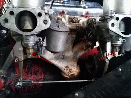

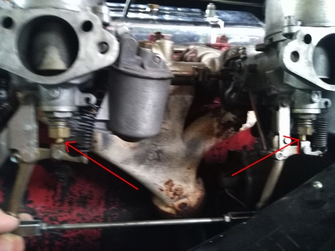

Suite de mes aventures avec ma vénérable grand-mère.
Le problème du câble d'accélérateur est réglé, mais pas le démarrage. En y regardant de plus près, je me suis aperçue que lorsque je tire sur le starter il ne semble pas se passer grand-chose, mécaniquement parlant (cf photo).
Quand je tire directement et à fond sur le câble, j'ai remarqué que les "je ne sais pas comment ça s'appelle :? " se soulèvent (cf photo floue, je n'ai pas pu faire mieux !).
D'où 2 questions :
- Les "je ne sais pas comment ça s'appelle" sont-ils censés se soulever lorsque je tire le bouton du starter ?
- Si oui, que dois-je faire pour que ça fonctionne quand je tire le bouton ? Il y a certainement des réglages à effectuer, mais.... lesquels ?
Merci :)
En tirant à la main
En tirant le bouton du starter

CHAMPAGNE au bar :D :D :D :D :D :D :D
Suite à ma manipulation du starter côté moteur, le bouton de starter tire beaucoup plus sur les leviers et le "porte-gicleur" (merci La Taupe pour ton aide lexicale :) ) se soulève enfin. Conséquence : un démarrage nickel :D !!!
Un immense merci à tous ceux qui m'ont aidée depuis une semaine :)
