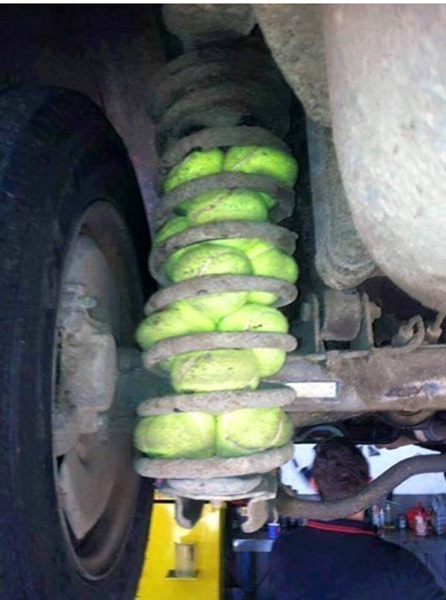

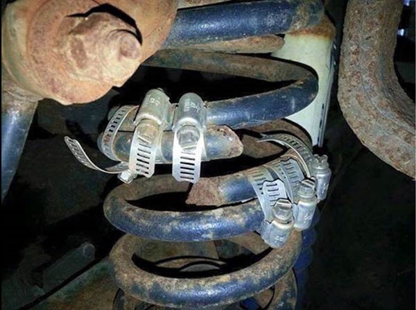

Dans les 2 cas, c'est facile à réparer avec un peu d'imagination.
Si c'est l'amortisseur qui est naze, autant le remplacer carrément
Et si c'est le ressort qui a lâché, c'est à peine plus compliqué :
