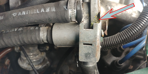

J'ai identifié un suintement au niveau de cette pièce. Je vais la commander (une idée de son nom en anglais ? ) mais ma question porte sur autre chose : tant que j'en suis à changer cette pièce, et donc que les durites sont débranchées, y-a-t-il autre chose à faire dans le secteur ? NB : Cette auto ne chauffe pas en utilisation normale, il n'y a que dans des embouteillages par forte chaleur que j'allume le ventilateur additionnel.

Jak a écrit :J'ai identifié un suintement au niveau de cette pièce. Je vais la commander (une idée de son nom en anglais ? )...
Euh, oui, peut-être... mais de quelle pièce parlons-nous ?
Jak a écrit :...Cette auto ne chauffe pas en utilisation normale, il n'y a que dans des embouteillages par forte chaleur que j'allume le ventilateur additionnel...
Ben, tout est normal alors ?

Lou01 a écrit :Euh, oui, peut-être... mais de quelle pièce parlons-nous ?
Pardon, si j'oublie la pièce attachée, c'est Sherlock qu'il me faut ! La voici donc !

Messagepar LOU01 » 11 juin 2019, 17:57
Ce ne serait pas la commande de chauffage par hasard ?
Ce n'est pas ce que j'ai sur mon bolide, mais cela ressemblerait bien à une commande de chauffage.

Messagepar Jak » 11 juin 2019, 18:23
LOU01 a écrit :Ce ne serait pas la commande de chauffage par hasard ?
Avec un réceptacle pour le thermostat peut-être ? Quelqu'un sait ?

Messagepar LOU01 » 12 juin 2019, 07:44
Jak a écrit :Avec un réceptacle pour le thermostat peut-être ? Quelqu'un sait ?
Why not, mais l'emplacement n'est pas cohérent avec le véhicule, une photo d'ensemble pour mieux nous situer ce bazar.
Si ton moteur est bien un Kent, ce n'est pas l'emplacement du thermostat.

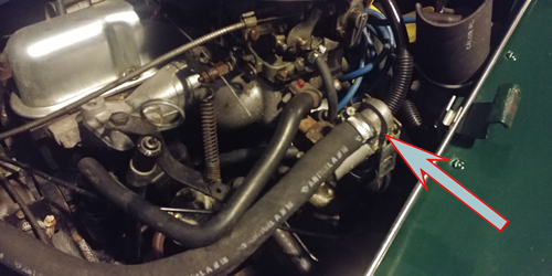

Le moteur est bien un Kent et en voici un plan plus large, merci de ton avis

Messagepar LOU01 » 12 juin 2019, 19:30
Jak a écrit :Lou,
Le moteur est bien un Kent et en voici un plan plus large, merci de ton avisPlan-large.jpg
Et bien cela confirme ce que je pensais, trop loin de la culasse pour un logement de thermostat et à part une commande de chauffage, je ne vois pas ... :shock: ...où finit la durite ?
