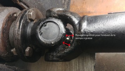

Alors voilà, j'ai fait restaurer un arbre de transmission dont un cardan avait cédé lors d'un rallye Pyrénéen. Il n'avait pas de graisseur d'origine et l'atelier qui a effectué la restauration a installé un cardan avant et un arrière muni de graisseurs. Mon souci est que l'embout de la pompe à graisse ne se faufile pas dans l'intervalle qui est trop étroit. L'un d'entre-vous connait-il un prolongateur, un adaptateur plus fin ou une astuce quelconque pour que je puisse graisser à la pompe au lieu de farcir le cardan de graisse à la main ?

Ma solution n'est pas académique , elle est rusticos , mais elle fonctionne :
Acte un achat de plusieurs "tête de graisseur " ou agrafes , ensuite disqueuse et meulage des dites agrafes sur leur extrémité….. jusqu'à ce que "ça rentre" ;)
Pourquoi en acheter plusieurs ??? simplement car en disquant on arrive facile a percer et donc c'est poubelle direct , perso j'attaque très léger à la disqueuse et fini à la lime , je dispose ainsi de plusieurs agrafes pour les divers cardans que j'ai a graisser (engins agricoles)et donc je change d'embouts selon la pièce à graisser .
Il m'est arrivé également de meuler les cardans pour faire de la place mais là faut démonter ……………..
PS/ Sans prétendre annoncer des vérités premières , je pense que le graissage par l'extérieur à la main comme tu semble le pratiquer , me parait d'un efficacité plus que douteuse ;)

La solution de l'agrafe meulée fonctionne bien comme le dit HBR sinon il existe dans le commerce des allonges de graisseur avec différente longueur voir par ex: https://www.agrizone.net/atelier/equipe ... gLmKvD_BwE :idea:

hbr5 a écrit :...PS/ Sans prétendre annoncer des vérités premières , je pense que le graissage par l'extérieur à la main comme tu semble le pratiquer , me parait d'un efficacité plus que douteuse ;)
Très juste, un c'est inutile parce qu'inefficace et deux cela ne fait que coller la crasse qui passe par là et l'effet est pire que tout... :shock: ….
Ensuite le meulage des embouts de graisseur comme le pratique hbr5 peut être une solution, mais le plus simple reste d'avoir l'embout qui va bien, reste à le trouver et là, c'est pas gagné...

ha ha ha, doutes partagés ! et Lou01 a raison, c'est un aimant à cochonneries, d'où l'intérêt de trouver une solution. Je vais tester le meulage en douceur, merci à tous de vos contributions !

En attendant de trouver le raccord idoine, j'ai utilisé une méthode radicale, j'ai désaccouplé l'arbre de transmission et ainsi pu articuler les cardans et les graisser !

Jak a écrit :En attendant de trouver le raccord idoine, j'ai utilisé une méthode radicale, j'ai désaccouplé l'arbre de transmission et ainsi pu articuler les cardans et les graisser !
Si tu as désacouplé l'arbre , profite pour faire de la place pour les graisseurs avec une petite disqueuse en meulant le cardan à l'endroit idoine ;) ;) ;)
