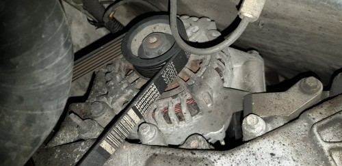

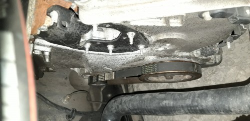

Messagepar Rêveur » 05 août 2020, 20:11
Courroie d'alternateur face avant du bloc moteur

Messagepar Rêveur » 05 août 2020, 20:14
Poulie de l'alternateur.... Je ne trouve pas de trace d'un système de mise en tension me me sur le côté ou l'arrière de l'alternateur....

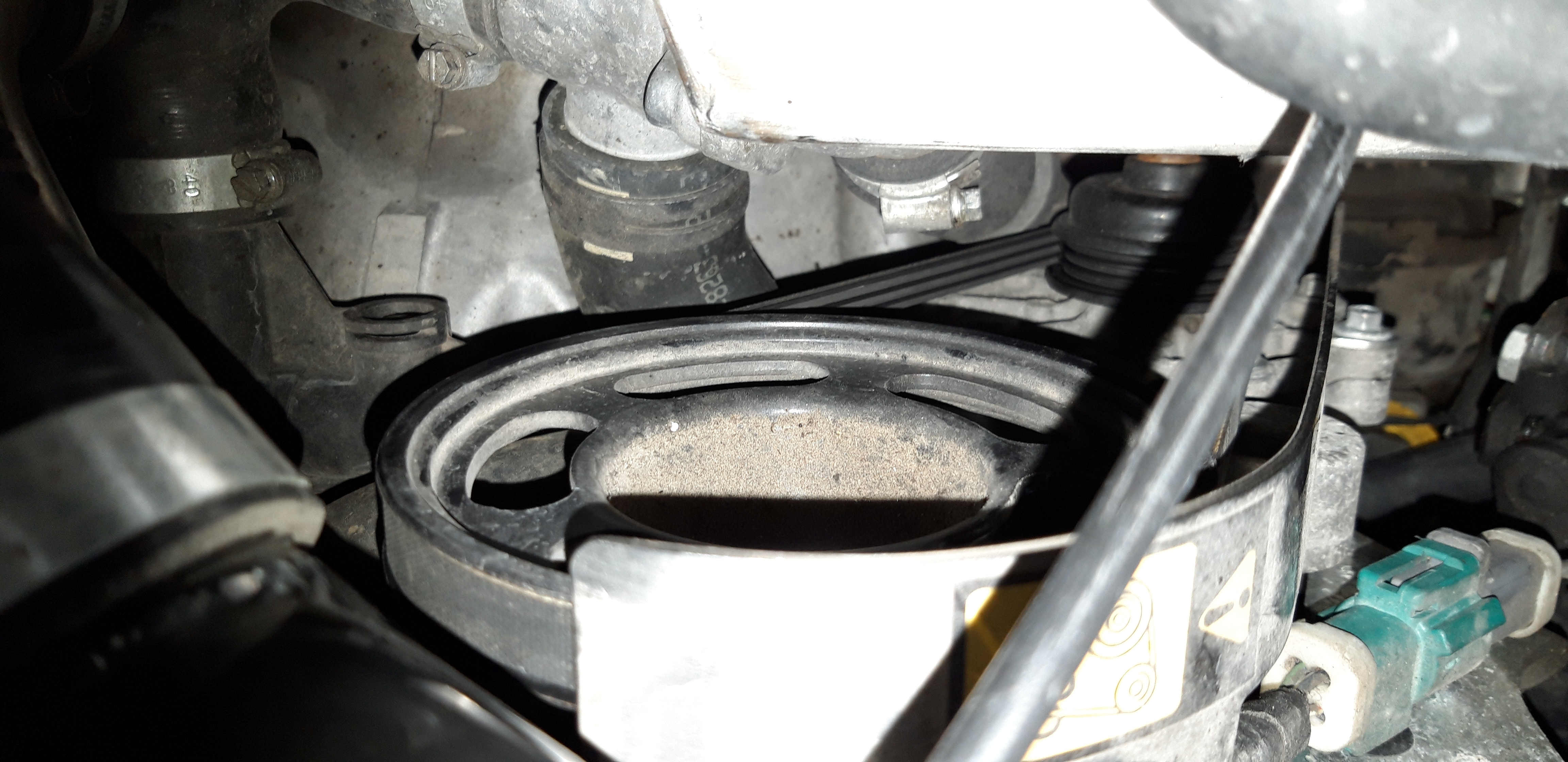

Messagepar Rêveur » 05 août 2020, 20:17
Courroie de pompe à eau sur l'arrière du bloc moteur (côté cloison pare-feu)... sur le v6 duratec de la série 1 il n'y a pas de courroie de distribution qui actionnerait la pompe à eau puisque c'est une distribution par chaîne...

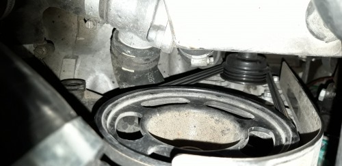

Messagepar Rêveur » 05 août 2020, 20:18
Autre angle de la courroie de pompe à eau...

D'après mon garagiste la courroie d'alternateur est une référence Ford. C'est une courroie élastique qui se place avec un outil spécial Facom.... il va donc le faire car elle est efilochée quand on passe les doigts sur la face interne.
La courroie de pompe à eau semble en bon état....
