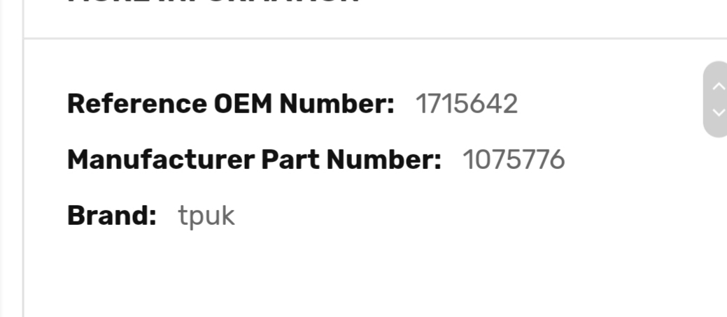

C'est un extérieur, ce ne doit pas être le bon modèle, si j'ai bien compris ce serait celui qui est pile poil à la butée d'embrayage donc intérieur à la cloche d'embrayage.

En fait il y en a plusieurs, il faut dérouler la liste.
Oui tout à fait…. J’ai eu beau cherché avant de démonter, je n’ai pas trouvé la référence. Même chez Ford, ils n’ont pas été capables de me dire quelle butée est installée dans la cloche d’embrayage…. Au final je n’ai pas eu à le réparer mais s’il avait fallu, il aurait fallu tout démonter pour le commander….

4HP a écrit :En fait il y en a plusieurs, il faut dérouler la liste.
J'ai déroulé toute la liste, ce ne sont que des slave cylinder très classique qui ont poussée latérale via une fourchette.
Si j'ai compris le besoin et l'inquiétude de Navi911, c'est que sa butée est interne à la cloche d'embrayage et directement monté sur la "queue" de boite, l'arbre primaire en fait, nous aurions affaire à un slave cylinder rond qui coulisse sur l'arbre primaire, donc rien à voir avec ce que propose Motomobil.
