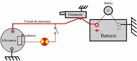

Nicoramb78 a écrit :...Il ne me reste plus que ce problème de voyant batterie qui, parfois fonctionne parfois s’éteint moteur à l’arrêt et contact mis ! L’ampoule du voyant fonctionne bien (Validé) et l’alternateur semble bien fonctionner. 13v2 sur la batterie et 14,2v en charge.
Si tu as 14.2 V sur la batterie lorsque le moteur tourne s'est bien que la batterie est alimentée.
Le schéma du voyant de charge est simple (source motolemans.motards.net)
Comme tu le vois le témoin est alimenté par une borne spécifique du régulateur (à l'intérieur de l'alternateur), soit il y a un mauvais contact dans le circuit, soit le régulateur est HS sur la commande du témoin, c'est rare mais on ne peut exclure une soudure sèche sur le circuit imprimé.

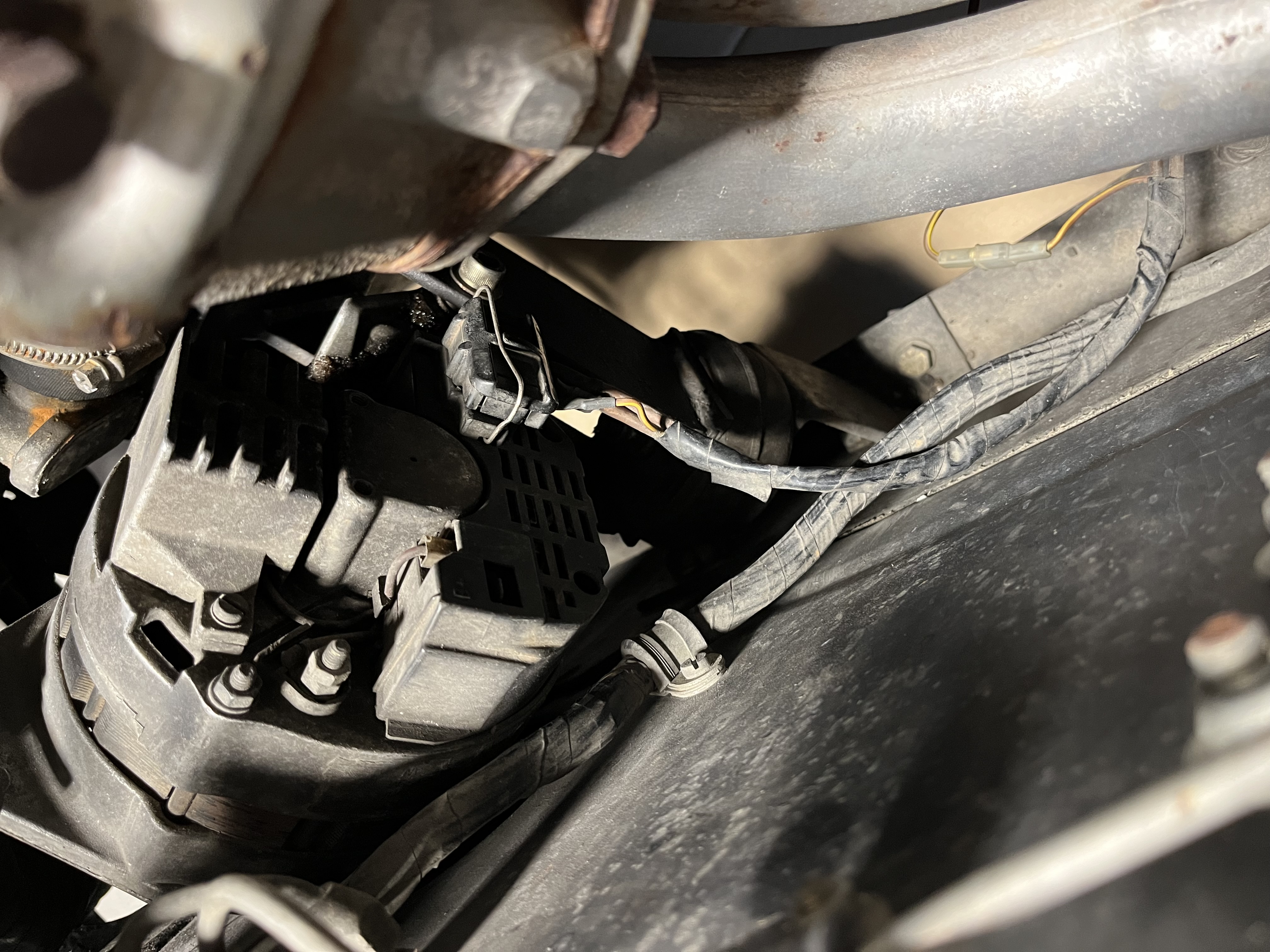

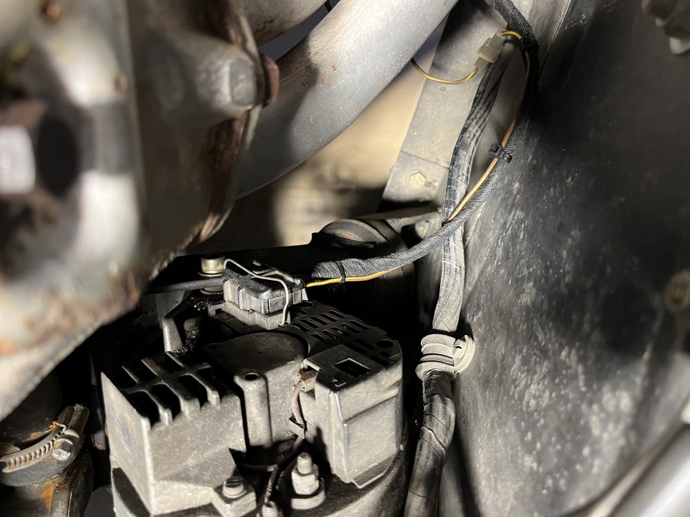

Messagepar Nicoramb78 » 23 mars 2024, 08:34
Bonjour à tous.
Avec l’aide de 4 HP, fil coupé au niveau d’une des 3 cosses, celle de 6.35, entre l’alternateur et le voyant batterie. Bonnier noir sur l’alternateur.
En attente de cette cosse drapeau en commande.
Essai après réparation dans la journée.
Je vous tiens au courant.

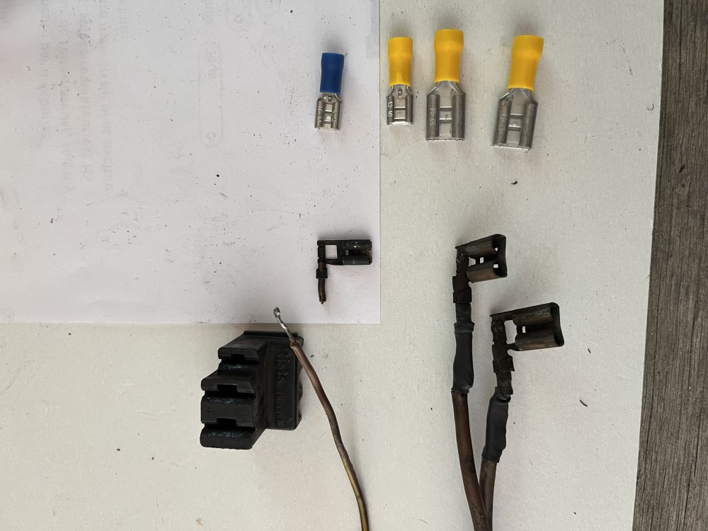

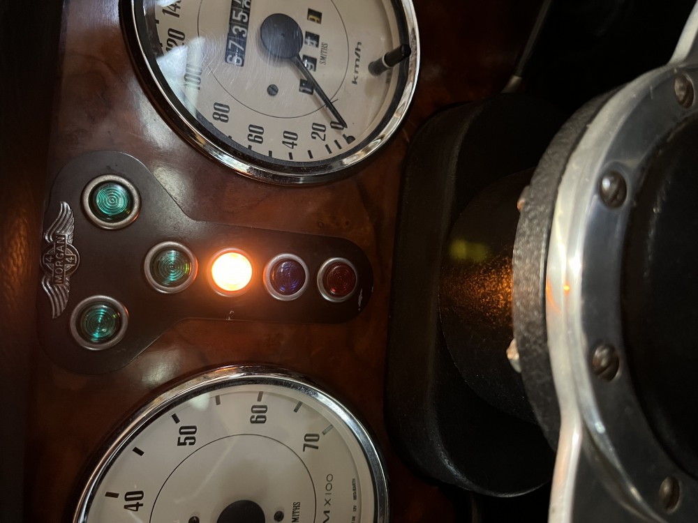

Messagepar Nicoramb78 » 23 mars 2024, 12:13
C’est bon, nouvelle cosse drapeau de 6.35 puis sertissage de celle-ci. Pose de l’ensemble et voyant batterie au tableau de bord Ok.
Problème résolu.

Re: Alternateur
Messagepar Nicoramb78 » 23 mars 2024, 12:16

Messagepar Nicoramb78 » 23 mars 2024, 12:25
Nicoramb78
Messages : 77
Enregistré le : 19 déc. 2023, 09:07
Le bolide : 4/4 1984
Ma région : Ile de France
Re: Alternateur
Et voilà en photo le résultat.
Merci encore.
