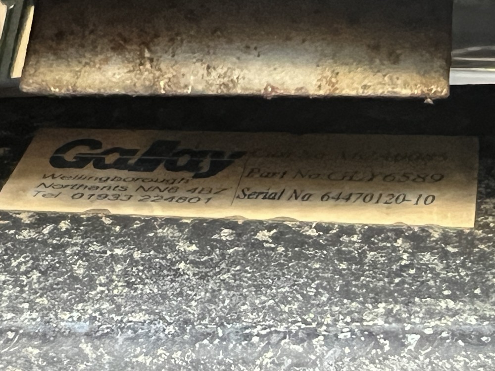

Messagepar Philt » 29 mars 2024, 18:58
Mini fuite, mais tant qu'il ne fait ni trop beau ni trop chaud, il serait raisonnable pour le moteur de changer le radiateur.
Le garage Bobin me propose un radiateur d'origine ( alu), je reste là-dessus ou je me tourne vers les Mulfab ou autres si vous connaissez?

Je m'en remet à votre expertise, je ne sais pas si il est d'origine. Je n'ai aucune trace de remplacement dans les factures.
Marque Gallay
La fuite est petite , car il ne fait que suinter. Je n'ai jamais utilisé de produit de "réparation" ou de colmatage pour les radiateurs.

Sur mon 4/4 1997, le radiateur était en cuivre…. Peut-être MMC a changé entre 1997 et 2001 pour passer en alu mais j’ai un doute…. Je pense donc qu’il a été changé….
Avant de le changer à nouveau pourquoi ne pas tenter de le (faire) réparer ?
Déjà comprendre d’où vient le suintement et ensuite voir un spécialiste…. Je tenterais avant de passer à la solution radicale…….
