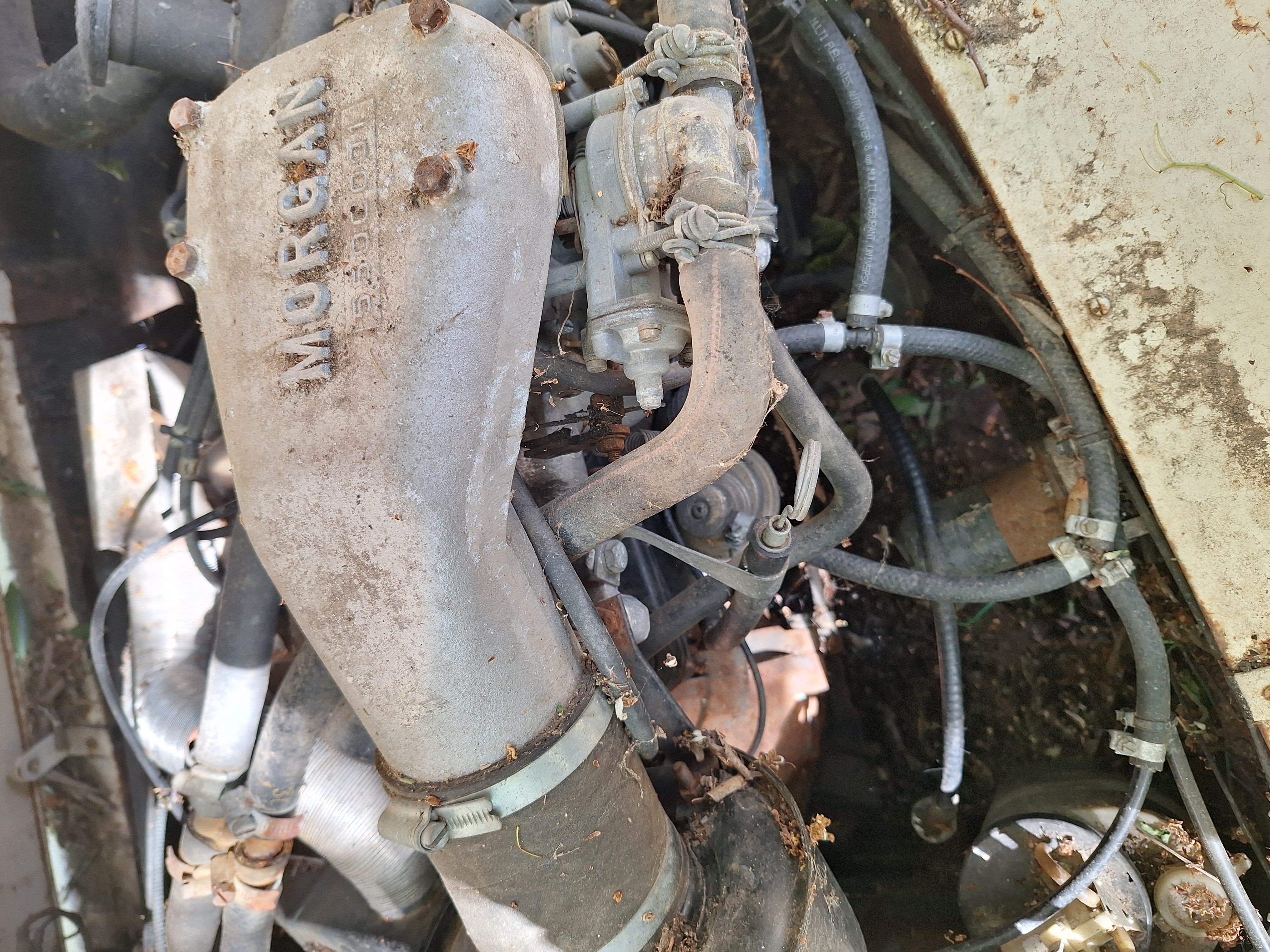

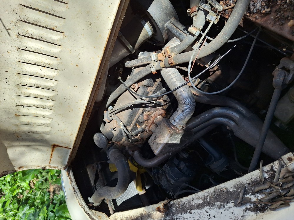

Bonjour à tous. La question est dans l'intitulé du sujet.

Ce ne serait pas un Ford 1600 Crossflow? admission d'un coté et échappement de l'autre?

Ben oui, c'est le bon.

Perdu ! Ford Crossflow 1600 cm3, carburateur Weber, mécanique de Ford Cortina MK2, quoi d'autre ?

Celle de 1967 que j'avais par le passé avait un cortina 1500 gt je pense. J'avais refait le moteur et je me rappelle que l'admission était du même côté que l'échappement. D'ailleurs le collecteur d'admission s'était cassé et j'en avais trouvé un chez ford en 1974. Comme sur les minis le collecteur et l'échappement sont pris ensemble. Merci pour les infos cela va me permettre de trouver les consommables.

Oui, comme sur mon 4/4 de 1965, c'est le "Précrossflow", moteur de Ford Cortina MK1
