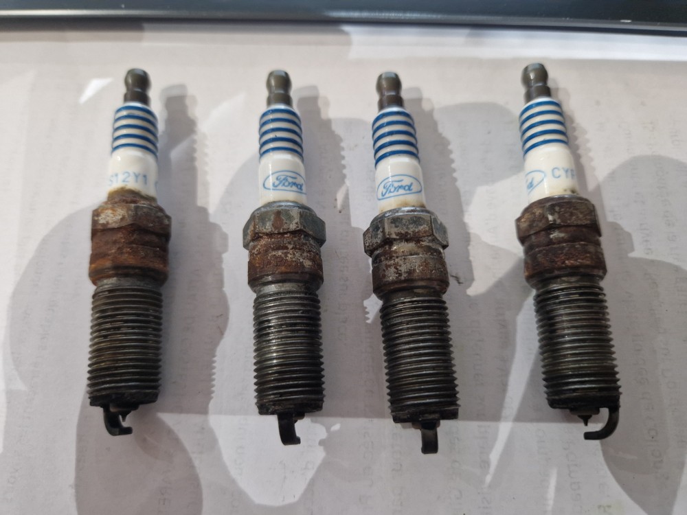

Bonjour à tous
Encore une petite surprise sur une Plus 4 aujourd'hui

Messagepar 2949olivier » 15 nov. 2024, 17:59
A surveiller de près. Personnellement sur la mienne. Dépose des bougies tous les deux ans
Nettoyage et remontage avec de la graisse ad hoc

Messagepar PhilippeF75 » 15 nov. 2024, 18:46
ça doit faire un moment qu'elles n'ont pas fait d'étincelles...

Messagepar giuliari » 15 nov. 2024, 19:36
Beau boulot bravo, c’est sur qu’avec des bougies comme ça elle devait bien tourner…

Messagepar Rêveur » 15 nov. 2024, 20:13
Si ma mémoire est bonne le pb des bougies rouillées à déjà été abordé.... cela est dû aux louvres du capot qui permettent à l'eau de s'infiltrer directement dans les puits de bougies... (pour les moteurs 4 cylindres) il doit être possible d'éviter le pb en fabriquant un déflecteur protecteur placé à l'aplomb des puits de bougies. Sur le Roadster on a pas ce pb... mais pour changer les bougies (série1 V6 Duratech) il faut déposer le collecteur d'admission :lol:
