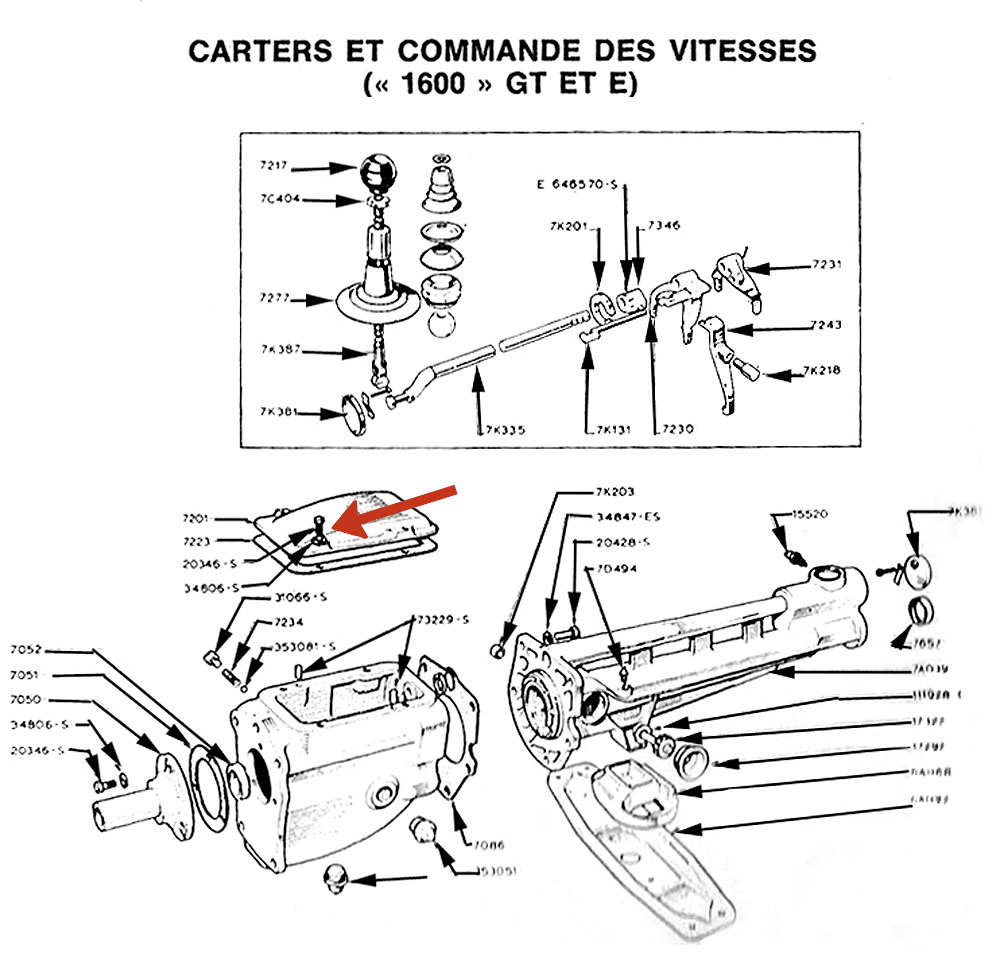

Qui peut me dire si l'évent de la boite Ford (moteur Kent Crossflow) est bien la pièce indiquée avec la flèche rouge ? Ce schéma est issu de Gomog. A défaut, où est-il ?
Merci de vos lumières, amitiés, J.

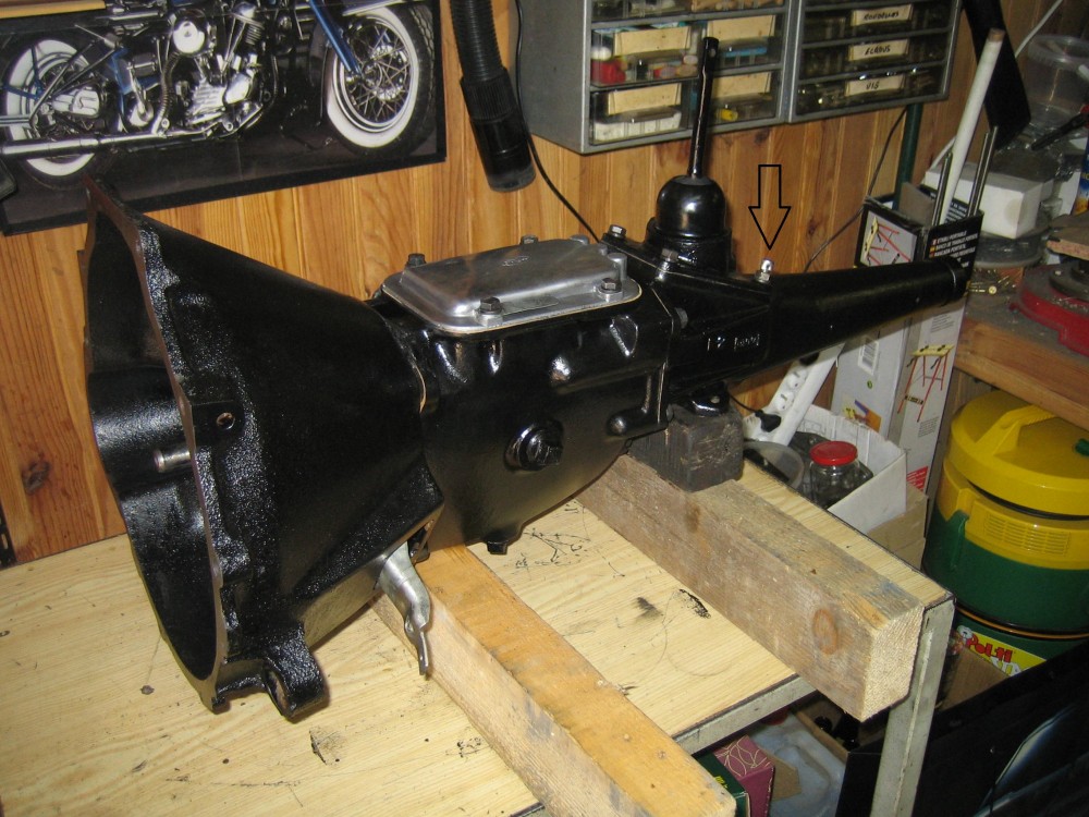

Nous avons la même boite mais légérement différente, sous la flèche l'event de ma boite.

Pas vu d'évent sur la mienne. :oops:

4HP a écrit :Pas vu d'évent sur la mienne. :oops:
Obligatoire, alors sur une Spitfire, l'event, c'est une goupille dans un trou qui laisse passer les gaz et "retiens" l'huile...
So british et pas étanche...

Rien vu lors du nettoyage avant de la repeindre.
La vis indiquée par Jak est pleine comme toutes les autres.
Quand on regarde le site kelvedon Lotus ils ajoutent un évent sur la fonderie:
