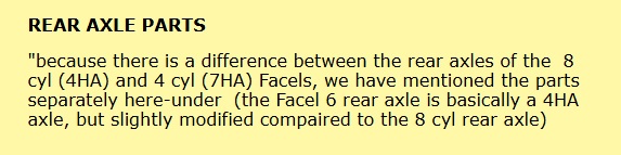

Concernant les Facel Vega (Facellia, Facel III), l'information est ici:

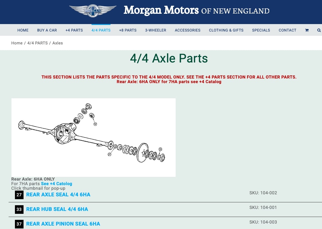

Je relance ce sujet du pont Salisbury qui, d'après ma doc, est de type 6HA sur ma 4/4 série 2 ; je vous ai extrait de cette doc :
"The Salisbury hypoid bevel drive with semi floating shafts are employed, The Plus/4 having the 3HA and the Four/4 Series II the 6HA type. Both types are similar in design and construction but the overall size of latter is reduced"
avec en traduction
"Les transmissions coniques hypoïdes Salisbury à arbres semi-flottants sont utilisées, le Plus/4 étant de type 3HA et le Four/4 Série II de type 6HA. Les deux types sont similaires dans leur conception et leur construction, mais la taille globale de ce dernier est réduite."
Pour info, j'ai trouvé des pièces chez Morgan of New England qui fait bien référence au 6HA.

Le schéma de Morgan of New England du 6 HA ressemble beaucoup à celui du 7HA.
