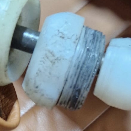

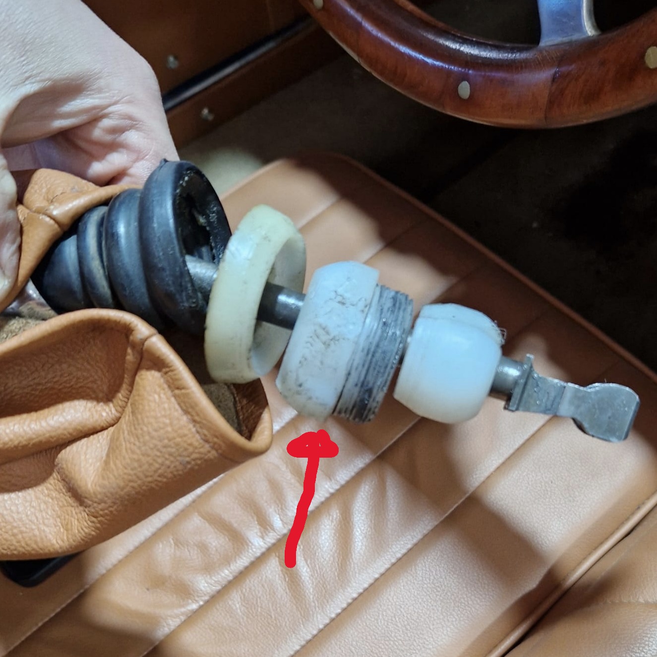

Bonjour à tout le monde, comme indiqué dans des précédents post, nous avons acquis une Morgan serie V de 1963.
En septembre avec le club nous avons fait une grande virée en Corse...Parfait pour les souvenirs photos sauf que...le dernier jours au moment de monter sur le bateau retour, le levier de vitesse nous est resté dans la main. Totalement déconnecté de la boite.
Avec des amis sur le bateau nous avons pu revisser l'ensemble.
Mais sur le trajet retour en France, les vitesses sautaient. Pour rentrer il a fallu conduire avec la main sur le levier de vitesse. 0n a pu rentrer vaille que vaille.
Après investigations, le mal a été identifié.
C'est la pièce marquée d'un flèche rouge sur les photos jointes qui est complètement abimée au niveau du pas de vis. Cette pièce semble etre en téflon ou quelque chose comme ça.
QuestionS:
Est ce quelqu'un saurait ou se procurer ce genre de pièce ?
A votre avis, quelle boite équipe notre Morgan ? Moss ou autre ?
Au cas ou il faille faire usiner cette pièce, un conseil ou une adresse ?
Bref c'est un mayday mayday que je vous envoie....
Merci de vos conseils !

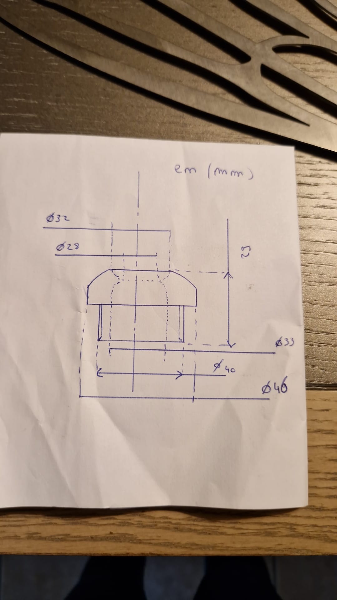

Cotes piéce défectueuse

On dirait de l’Ertalon

Est ce que cela peut se refabriquer ?

Oui oui. Il faut trouver le petit atelier de mécanique qui est capable de copier ta pièce a partir de ton modèle.
Mais elle ne semble pas cassée non ? Devissée ?

C'est le pas de vis qui est défectueux. Donc le levier n'est plus maintenu quand il la vitesse est enclenchée.

Dans ce cas il faudra fournir l'autre pièce qui se visse dedans pour bien valider le nouveau filetage.

Je ne sais pas quelle boite est montée (sans doute une Ford 4 vitesses), mais il existe peut-être un kit de remplacement qui comprend les trois pièces blanches nylon/plastique qu'on voit sur la photo (ou au moins les deux qui semblent s'appairer).

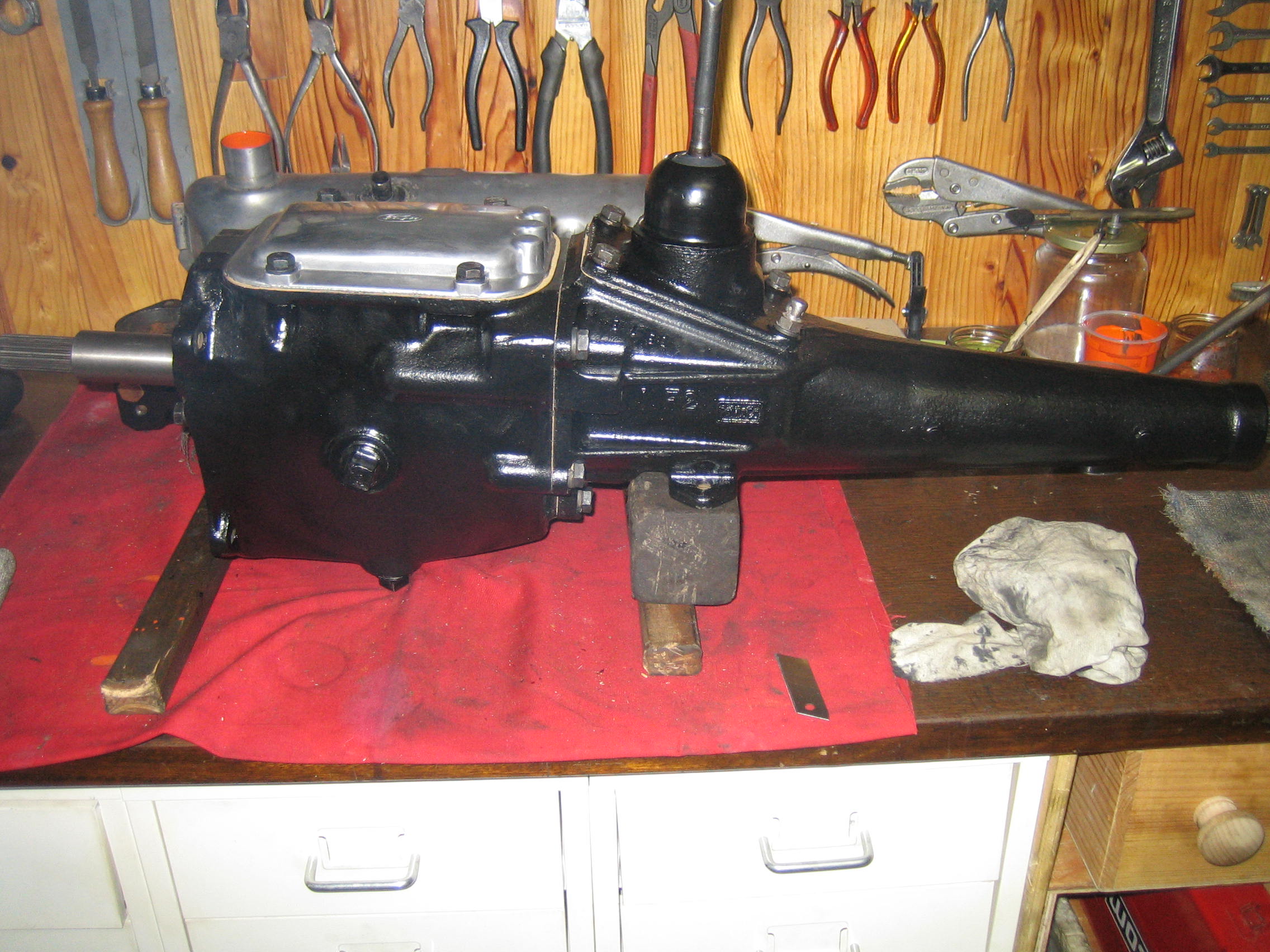

Leprince a écrit :...A votre avis, quelle boite équipe notre Morgan ? Moss ou autre ?....
Si c'est la boite d'origine, c'est une boite de Ford Cortina MK1, on "trouve" des pièces par ici : https://www.burtonpower.com/parts-by-ca ... Cross+Flow
Je n'ai absolument aucun souvenir de cette pièce et malheureusement, aucune photo, la boite en question, ma série V est de 1965 :

Chez les Grands Bretons cette pièce s'appelle "lever gear ball", cela risque d'être difficile à trouver pour cette BV, en tout cas rien trouvé dans mes recherches.
La matière c'est de l'Acétal, que tu peux remplacer par du Nylon (Polyamide).
En effet le plus simple semble de trouver un ajusteur qui te l'usine.

Peut-être cela doit pouvoir se faire en impression 3 D?

Merci à tous pour vos avis et conseils.
On va faire réusiner la pièce pour obtenir le bon diamètre et surtout le bon filetage.
