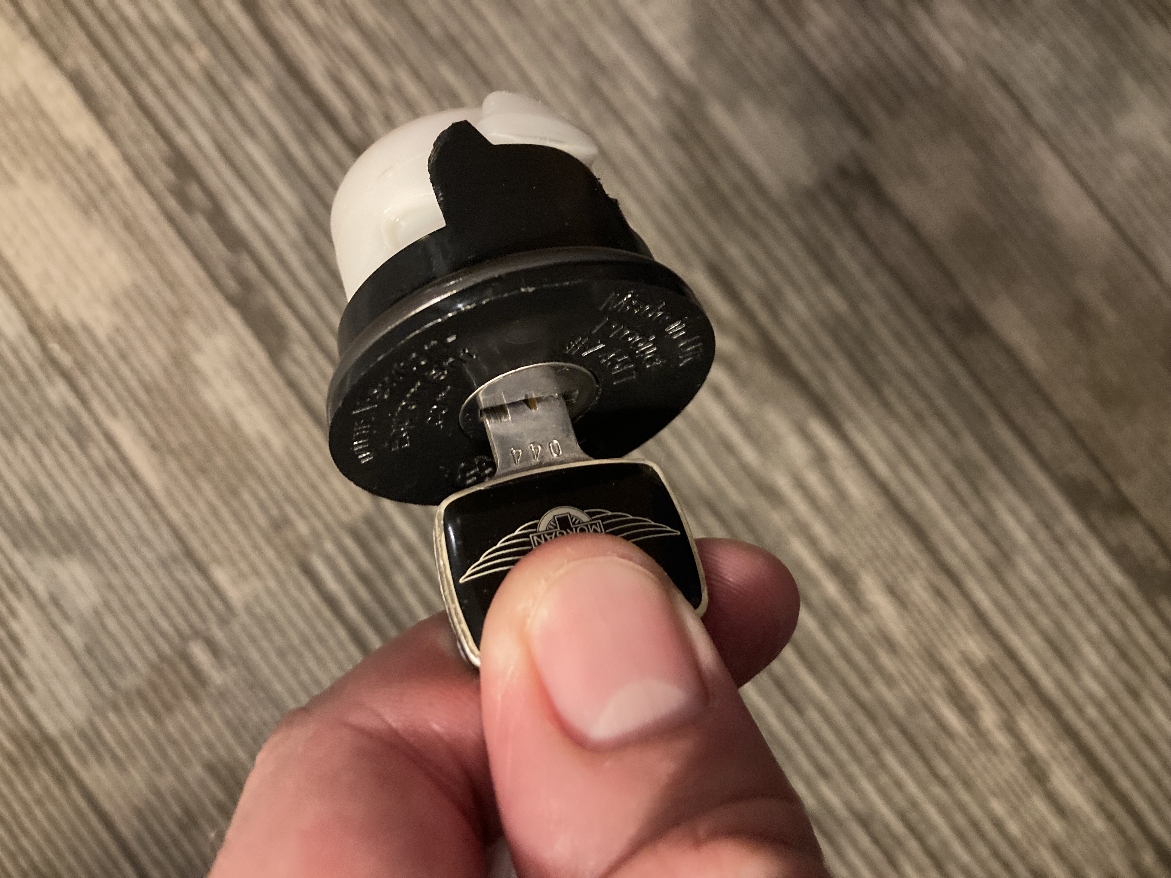

J’ai eu un petit problème hier en faisant le plein… depuis la clé reste coincée impossible de replacer le bouchon et la retirer :shock:
Des astuces pour la retirer ? Un bain de wd40 n’y a rien fait.
Merci :D

Ton barillet doit être hs.... remplacer le bouchon me semble la seule solution...

Jpwcpl a écrit :....Des astuces pour la retirer ? ...
Il semblerait que ta clé n'est pas dans la bonne position, est-ce que bouchon dans la main, le barillet tourne ?
Elle tourne légèrement et se bloque avant d’arriver à la position qui me permettrait de la retirer
C'est ce qui me semblait, essaie de pousser, si possible, la clé dans le barillet...

J'ai le même bouchon, et il arrive que ça coince: petite giclette de temps en temps de bombe silicone
