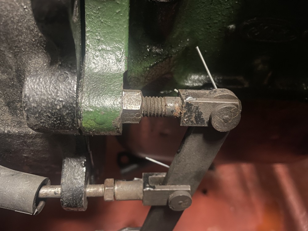

Je dois remplacer un écrou de la liaison bloc/boite de mon Kent, ou plus exactement la fourchette de connexion du levier d'embrayage (trop courte de quelques millimètres qui ne me permet de régler que pour un débrayage à fond de pédale, même à bout de course).
Avant de démonter quoique ce soit, je souhaite avoir les bonnes pièces.
Il me semble que le filetage est du 3/8 UNF, mais quelqu'un aurait il la dénomination complète? Voire la "clevis yoke end" adaptée?

Le problème est que l'embrayage a déjà été changé il y a 5 000 km.
Il s'est bloqué l'an dernier, on a tout redémonté et on a vu que la fourchette et la butée s'étaient coincées...sans comprendre pourquoi. Tout remonté avec disque neuf (butée d'origine Ford avec le même numéro que celle installée...qu'il a fallu passer au tour pour enlever 2/10 afin qu'elle accepte de s'enfiler sur la queue de boite) et l'embrayage fonctionne bien, sauf que tout réglé à fond le disque ne se sépare du volant que dans les derniers millimètres.
L'hypothèse pourrait être que la queue de la fourchette soit un peu tordue et donc pousse moins loin que d'origine.
Franchement, quand je vois le boulot pour accéder à l'embrayage, j'ai pas envie de tout démonter à nouveau pendant que ça fonctionne.
Je veux juste un peu moins de garde, et pour ce faire, rallonger l'axe de la fourchette de 2 ou 3 mm est la meilleure manière. Je peux encore "gratter" un ou deux filets sur l'axe, mais je me sentirai plus sûr avec un axe un peu plus long pour garder du filet dans le bloc...

Epsilon a écrit :Le problème est que l'embrayage a déjà été changé il y a 5 000 km.
Il s'est bloqué l'an dernier, on a tout redémonté et on a vu que la fourchette et la butée s'étaient coincées...sans comprendre pourquoi. Tout remonté avec disque neuf (butée d'origine Ford avec le même numéro que celle installée...qu'il a fallu passer au tour pour enlever 2/10 afin qu'elle accepte de s'enfiler sur la queue de boite) et l'embrayage fonctionne bien, sauf que tout réglé à fond le disque ne se sépare du volant que dans les derniers millimètres....
Et le mécanisme, changé aussi, j'espère...il y a un réglage à faire sur la course avec le maitre-cylindre, qu'en est-il ?

Oui, tout changé. Mais je n'ai pas de maitre cylindre, tout est mécanique.

Epsilon a écrit :Oui, tout changé. Mais je n'ai pas de maitre cylindre, tout est mécanique.
Pareil, cela se régle aussi au niveau de la pédale, est-ce que celle-ci est au même niveau que la pésale de frein ?
