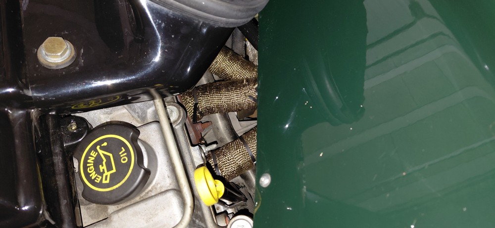

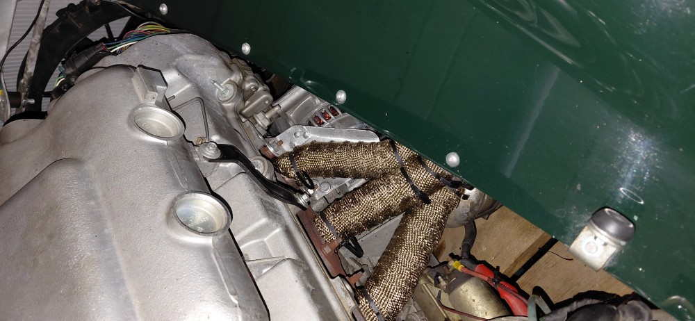

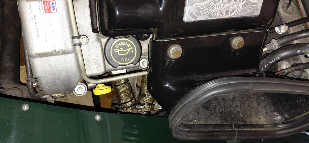

On a déjà évoqué ce thème mais je voulais vérifier l'efficacité des bandes thermique sur mes collecteurs inox... avec la météo de cet été la temperature dans le compartiment moteur monte vite... j’ai donc enveloppé les 2 collecteurs, mais sans recouvrir la sortie des collecteurs et la jonction avec les lignes d'échappement pour éviter d’avoir à tout défaire en cas d'intervention.
Après 500km faits ces derniers jours par des températures extérieures très supérieures a 30° je constate une température nettement moins élevée sous les capots. En conséquence mon alternateur aussi chauffe moins....

C’est vrai que ça fonctionnait sans..... mais l'arrière de l'alternateur est tout près du collecteur (à peine 5cm...) donc le pont de diodes chauffe fort .... après avoir remplacé l'alternateur il y a 2 ans j’avais relevé 140 à 150° à cet endroit. J’avais réalisé un petit écran thermique qui faisait gagner 30 à 40°. Avec les bandes thermiques la température est très nettement plus basse... je vérifierais au thermomètre laser. Par ailleurs je viens de faire 2 jours en Bourgogne avec un soleil de plomb et ma température moteur est montée un peu moins que d'habitude restant au maximum vers 100° dans les montées longues ou en ville (avant il m’arrivait de taquiner entre 105 et 110°). J'imagine qu'avec mon radiateur alu rénové et plus performant et une température dans la baie moteur moins élevée , le ventilateur a plus de facilité à évacuer les calories....
