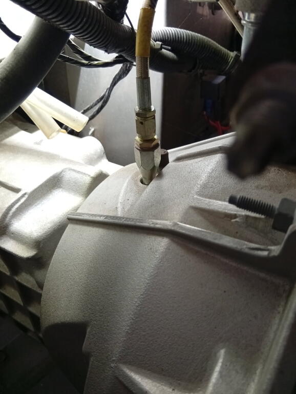

Morgan +4 2008 moteur Duratec (non GDI) et boite FORD MT75.
Photo du flexible rentrant dans la cloche pour actionner le récepteur d'embrayage. Si fuite sur cet organe, on ne la voit pas.
Il me semble que ce récepteur sur les boites MAZDA, il est extérieur.
A mon sens, pour changer ce récepteur sur ces boites FORD, gros travail de M.O

Si le recepteur fuit ça se verra.... sous la jonction cloche d'embrayage/boite de vitesse... mais pas forcément immédiatement :mrgreen:
