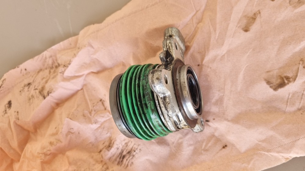

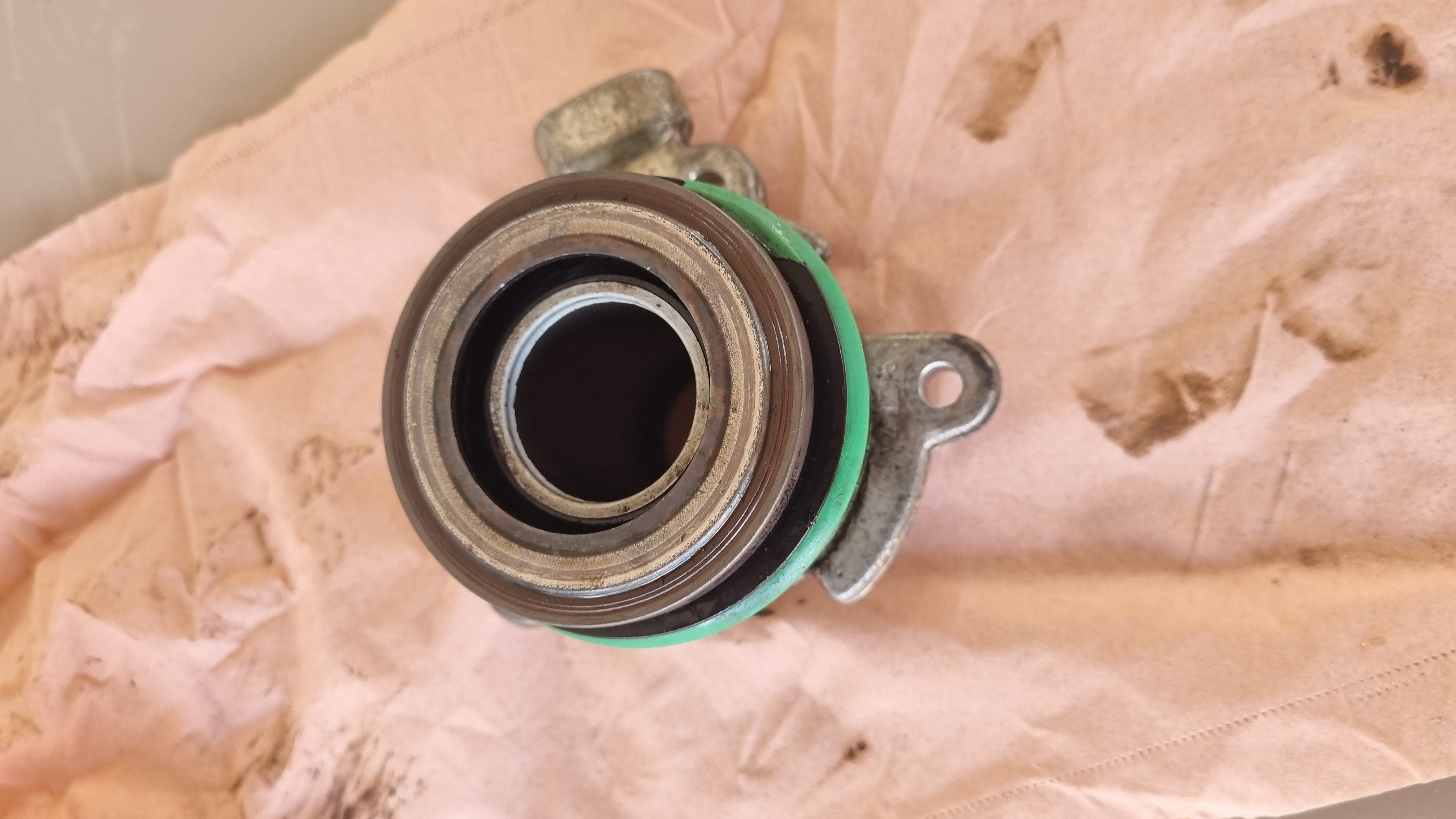

Est-il possible d'avoir une photo de cette fameuse butée hydraulique et ses références notées sur cette même pièce ? Plusieurs membres pourraient être concernées par une future éventuelle panne. Merci.
Messages : 608
Re: Sortir le moteur de la voiture - Plus4 2005
Messagepar Philippe83 » 24 sept. 2026, 10:26
J’ai prévu de faire un doc complet a la fin que je vous partagerais avec photos, ref, procédure, etc...
Messages : 608
Messagepar Philippe83 » 24 sept. 2026, 11:05
La fameuse butée.

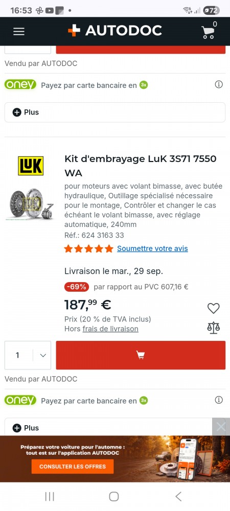

Messagepar Philippe83 » 24 sept. 2026, 16:50
Ford France dit qu'il n’est pas sûr des pièces et décline l’affaire.
Bobin dit qu'il faut lui envoyer les pièces et qu'il regardera ce qu'il a en stock.
Les pieces semblent en stock sur le site Auto-doc.fr (et sur plein d’autres sites).
J’ai passé commande pour 192€.
Auto-doc.fr m’envoie les pièces d'ici le 29 septembre...
Comprend pas bien....

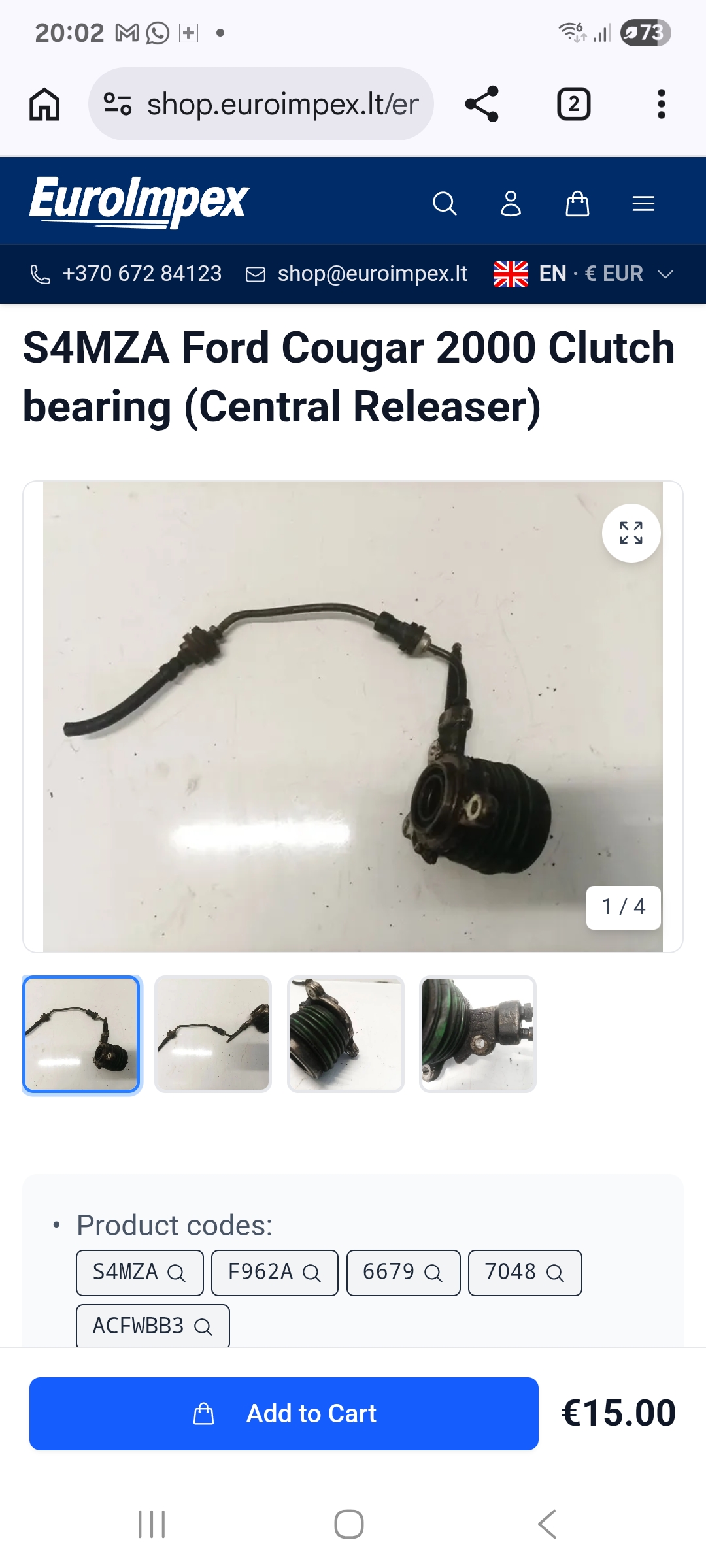

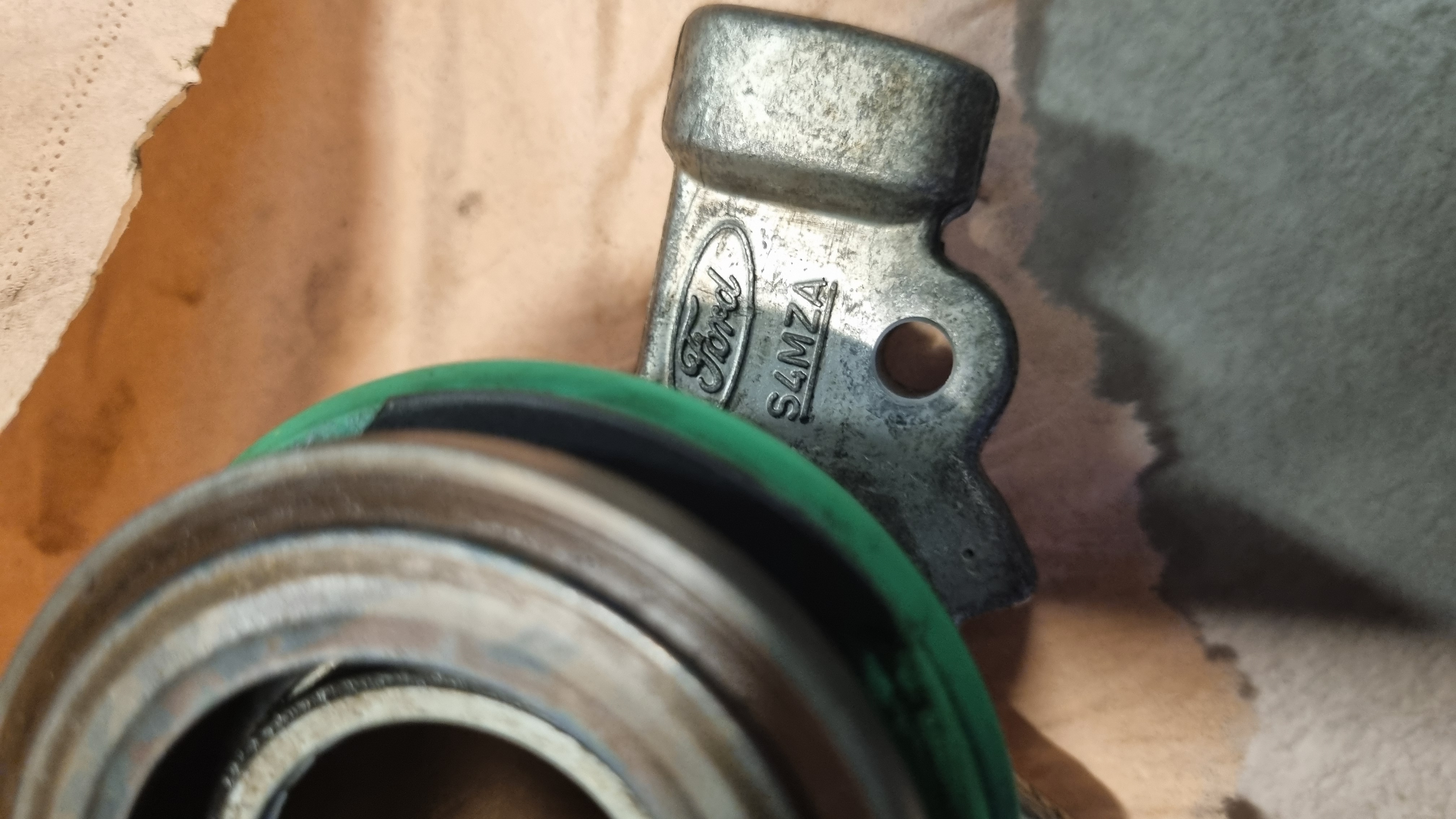

Voilà la ref de la butée.S4MZA
