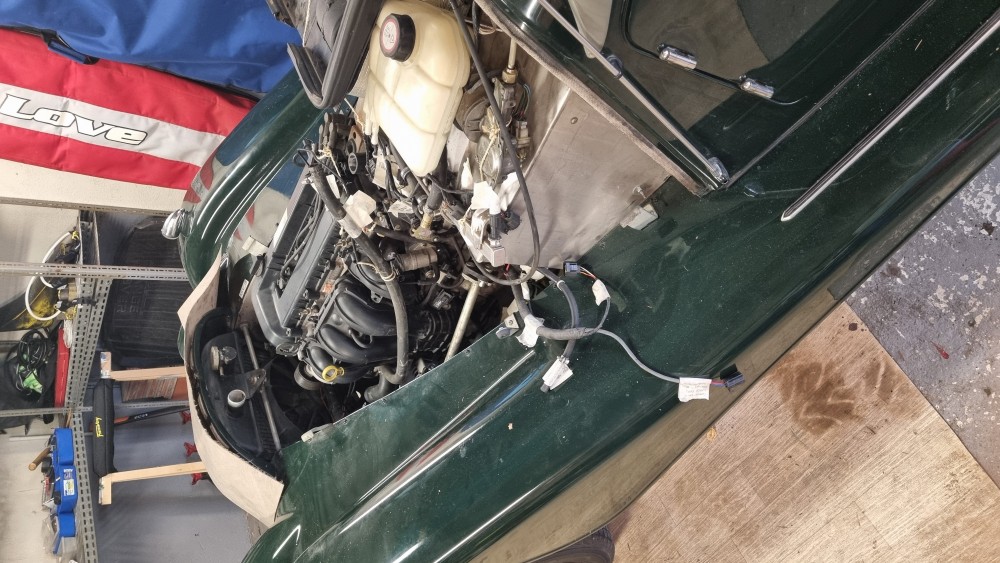

La transplantation a réussi. Il fallait bien être 3.
Pour la recherche de la cause, je n’ai pas d'explication evidente. La butée a toujours fait du bruit depuis l’achat de la voiture il y a 10 ans au premier propriétaire et le bruit était toujours identique et ne s’est pas aggravé.
Apres demontage, je n’ai pas trouvé de souci sur l’embrayage : j'avais lu que la rupture d’un ressort du mécanisme pouvait générer un désalignement.
