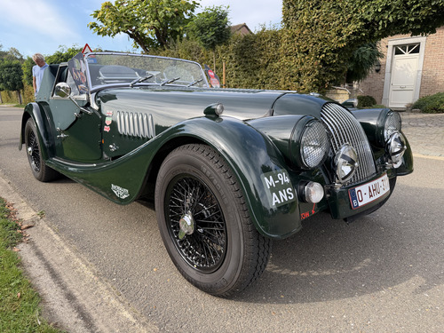

J'ai essayé un Morgan 4/4 de 10/1994, moteur Ford DOHC injection.
Est-ce normal que le levier de commande de boîte (pommeau) ne revient pas automatiquement en face de la 2ème et de la 4ème ?
Est-ce une boîte Mazda MX5 ou Ford MT75 dans ce modèle ?
Merci d'avance.

Messagepar 4HP » Hier, 17:31
En position point mort le levier se positionne automatiquement en face de la 3ème et de la quatrième depuis bien des années.
C'est déjà le cas sur mon tourer.
La seule exception que j'ai conduite est la MGC (1967), où le levier revient en position repos en face de la 1ère et de la 2ème, ce qui provoque des craquements sinistres lors de premiers rétrogradages 3--> 2, puisqu'on cherche à passer la marche arrière. Du coup on apprend vite.
Concernant ton problème, je pencherais pour un ressort ne faisant plus son travail dans la commande de boite.
PS: en 1994 la boite des 4/4 était une Ford MT75 (Ford Sierra, Granada, Scorpio).
