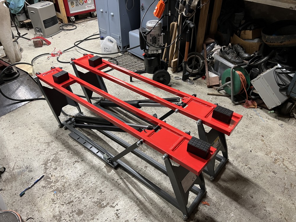

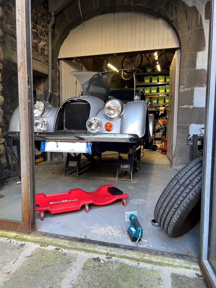

Messagepar Philt » Aujourd’hui, 08:06
gigas33 a écrit :Bonsoir JMRD. Je vois que tu possèdes un pont élévateur mobile. STP pourrais tu me communiquer la marque et le poids de levage maxi. Merci à toi.
j'ai ce modèle acheté chez Matthys ( à époqu-auto), appelé pont paddock, un peu moins confortable parce qu'il ne monte qu'a 0,80m. Mais avec la planche a roulettes, tout va bien. il est trés stable et adaptable
Messages : 638
Re: Gare au flector
Messagepar Philippe83 » Aujourd’hui, 09:01
Par contre il a un encombrement au sol qui risque de limiter les interventions sous la voiture.
Lors de mon extraction de moteur par chèvre, j’ai apprécié la faible empreinte au sol des chandelles.
