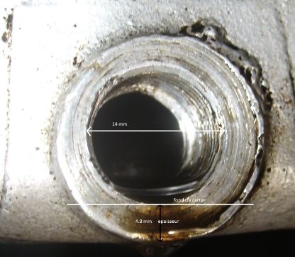

Je viens de mesurer et la marge de manœuvre n'est pas terrible. Voir la photo.
Percer au delà de 16 me semble être le max.
Qu'en pensez vous ?
Qu'en pensez vous ?

si le fond de filet fait 14 tu peut retarauder à 16 x 150 car de toute façon si tu pose un filet rapporté dit helicoil tu devra passer à une cote supérieure, c'est sur qu'au final il ne restera pas grand chose autour

En perçant à 15.5 mm tu es déjà sur du M18.
Là, tu es parti pour un démontage du carter, ça va te permettre de jeter un œil à l'état du bas moteur.

tu m'excuseras mais pour du 16x150 il faut un trou de 14,5 et comme le diamètre fait à peu près 14 d'après la photo ça devrait passer sinon il y a ça : la panoplie du réparateur de bouchon de carter d'huile foiré

Merci a tous pour vos idées.
Je prefere mettre un helicoil ou le boulon double, pour ne pas reabimer l'alu du carter. Je ferai ça en hiver. Je vois de toute façon qu'il y a des solutions.
Dans un premier temps je vais utiliser la loctite 572 et si ça ne tient pas entourer le filet avec du teflon ou du chanvre (comme font les plombiers).
Je vais essayer de trouver un bouchon de 14 qui soit un peu plus long 13 ou 14 mm, pour prendre dans les filets du fond.

je vais essayer de trouver un bouchon de 14 mm et 13 mm de long. Celui qui a ete monté est bombé, alors je vous fait pas un dessin sur l'accroche avec un filetage foiré !

J'ai trouvé sur la bay un taraud de 15 avec le bouchon qui va bien. Je monterai ça a la réception et après on verra.

C'est 14 a fond de filet. J'ai commande sur ebay un kit comprenant un taraud de 15 et le bouchon correspondant. Je suis peut etre alle un peu vite, je n' avais pas pense a ca . Comme c'est du provisoire pour ne pas demonter le carter, on verra.
- Messages : 3534
Re: Filetage carter huile fatigué !
La Taupe a écrit :...............Pour la solution à long terme et si tu as un tourneur sous la main, une douille en laiton ou bronze taraudée M12 avec un petit épaulement et ajustée coulissant dur parapport au trou, que tu enfonces par l'interieur du carter avec de la Loctite 603 (montage roulement et tolerant l'huile) serait un joli montage.
Tout a fait , c'est , à mon sens , la vrai bonne solution que j'ai employée avec un resultat parfait . Pour eviter un décollement/rotation au serrage j'ai inséré trois pions à 120° forcés entre cuir et chair au niveau de l'assemblage : rien n'a jamais bougé !
