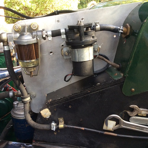

denis+4 a écrit :donc tu laisses la pompe se gaver d'éventuelles impuretés provenant du réservoir...
Bien d'accord, si on monte un filtre, il faut le mettre avant la pompe à essence !
denis+4 a écrit :...quant au régulateur de pression, pour quoi faire? tu vas me dire :réguler.....ok! mais comment/pourquoi si ton carbu est bien réglé et en bon état
Oui, seulement on ne sait pas ce qu'il sort de la pompe à essence, très utile sur les modèles équipés de pompe à essence électrique, il est important que le carbu reçoive sa ration de carburant, le régulateur n'est pas lié directement au carburateur mais à la pompe à essence pour qu'elle délivre ce qu'il faut, ni trop, ni pas assez au carburateur.
Le meilleur réglage de carburateur n'empêchera pas un moteur de mal fonctionner si la pompe à essence ne délivre pas la quantité et la pression utile.

Il existe des pompes électriques BP (basse pression) et HP (haute pression). Pour un carburateur, une BP suffit mais encore faut-il en connaitre les caractéristiques (Pression à débit nul et débit).
Bon d'accord, je remets le filtre devant la pompe.
Pour la deuxieme partie de ta reponse, je ne suis pas tout a fait d'accord. Le regulateur est bien la pour servir le carbu et reguler la conso d'essence en fonction de la charge. Certainement mieux que la pompe. C'etait une confirmation que je demandais.

Sortie pompe électrique vers carbu:

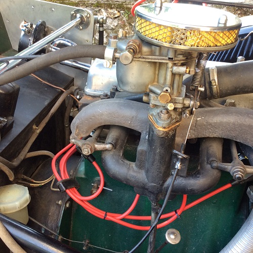

Autre question : a quoi sert le tube (tuyau souple sortie a l'air en bas) qui descends du milieu de la pipe d'admission. Degueuloir du trop plein d'essence du carbu ? Mais ça fait une prise d'air sur l'admission, non ?

Messages : 4935
Re: Fuite essence sur l'axe du papillon du Carbu
Messagepar 4HP » 07 sept. 2014, 16:15
La Taupe a écrit :Tien, on va en faire une énigme (y'avait longtemps, j'ai la nostalgie qui me chatouille).
Un indice: Ce tuyau sert à ne pas surcharger la dynamo.
En général le carter de l'embiellage est relié à l'admission par un tuyau afin de "mettre à l'air" et éviter une surpression préjudiciable au rendement du moteur; les vapeurs d'huile évacuées étant brulées par le moteur.
Mais dans le cas de la photo il ne semble reliè à rien, ce qui devrait provoquer une prise d'air additionnelle: bizarre.
Serait-ce un tuyau de purge?
il faudrait voir l'intérieur de cette fameuse pipe pour essayer de comprendre.
Et le rapport avec la Dynamo :?:

La Taupe a écrit :...Un indice: Ce tuyau sert à ne pas surcharger la dynamo.
Plus grave, je ne le vois même pas le toyo.... :oops: ...
Messages : 4935
Messagepar 4HP » 07 sept. 2014, 18:03
Il semble qu'il soit question de celui-ci LOU01.
En prime on a une vue sur "le filtre à air" d'origine, et la Dynamo est de l'autre cotè du moteur :(

Messagepar pepere » 07 sept. 2014, 18:04
Oui c 'est lui en bas il est a l'air.

La Taupe a écrit :Avant on se contente d'un reniflard, un gros tuyau en col de cygne qui met le carter à l'air libre.
Exact, ma 4CV en avait un (qui crachait pas mal d'huile d'ailleurs)
La Taupe a écrit :on faisait marcher le klaxon et les essuie-glaces et même la pompe à essence (Autovac) par dépression en pompant le vide par le collecteur d'admission.
Bon sang, mais c'est bien sûr! Et même ensuite l'assistance de freinage il me semble.

J'ai cru que l'indice de la dynamo, que tu avais donné, était une blague. Surprenant le système.

Pour le tube, je pense qu'il doit être bouché quelque part, il me faut aller voir.
