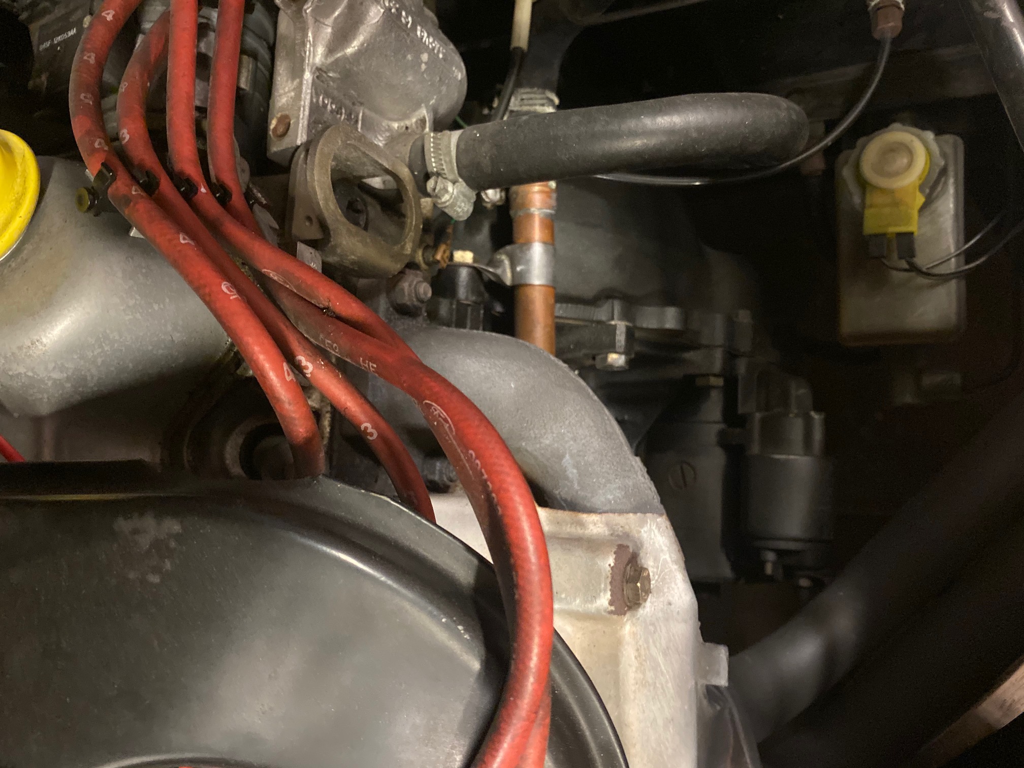

hbr5 a écrit :Lorsque j'ai refait ma distri dernièrement sur un cvh j'ai été obligé d'aller commander la pièce avec le modèle car le magasinier Ford a refusé de commander même avec le N° de série moteur car il m'a dit n'avoir aucune certitude du modèle à commander ..... donc :shock: :shock: :shock:
Perso je ne touche pas à ce genre de chose moi-même et donc je viens de faire remplacer ma distribution à 75000 km. Mais il faut savoir que je n'ai aucune info sur le fait qu'elle avait déjà été remplacée ou non..... Donc mieux vaut prévenir que guérir!
J'ai aussi un Ford CVH sur mon 4/4 et donc je suis allé chez Ford. Et dans la foulée on s'est décidé à remplacer la pompe à eau. Le garage commande les pièces et rendez-vous est pris.
Mais je n'ai pas pu remplacer la pompe car j'ai un modèle (parait-il) inédit: 2 sorties! Une pour le refroidissement, l'autre pour le chauffage. Le garagiste "ne se souvient pas" avoir cela sur un CVH.....
Sur la photo, le tuyau en cuivre va au chauffage depuis la pompe.
Je n'ai donc pas remplacé la pompe à eau.
Coût total: € 253,-

Flup a écrit :…..Mais je n'ai pas pu remplacer la pompe car j'ai un modèle (parait-il) inédit: 2 sorties! Une pour le refroidissement, l'autre pour le chauffage. Le garagiste "ne se souvient pas" avoir cela sur un CVH.....
Bricolage d'amateur éclairé, je ne connais pas de pompe à eau avec "deux sorties".
Problème, quand il faudra impérativement changer la pompe…. :( ….n'existe pas dans le commerce...
