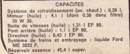

Jak a écrit :@Lou01, pardon de te harceler :oops: , j'aurais deux nouvelles questions (pour un champion ?), en rapport indirect avec le sujet du post.
- as-tu une recommandation pour l'huile de pont ?
- où puis-je trouver les diamètres des joints (remplissage de boite et vidange/remplissage pont) pour les commander en avance, avant démontage
A un poil de différence de viscosité tu peux mettre la même dans le pont.
Pas de joint sur ce type de bouchon de boite, si je me réfère à ma boite, bouchons coniques sans joint, en cas de suintement du bouchon de vidange, du téflon fait très bien l'affaire.
Et sois serein, je ne me sens pas harcelé.. :mrgreen: ....
