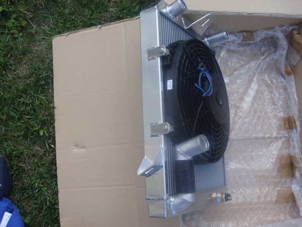

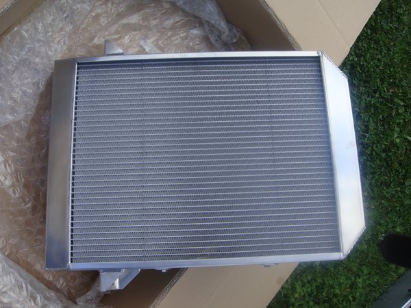

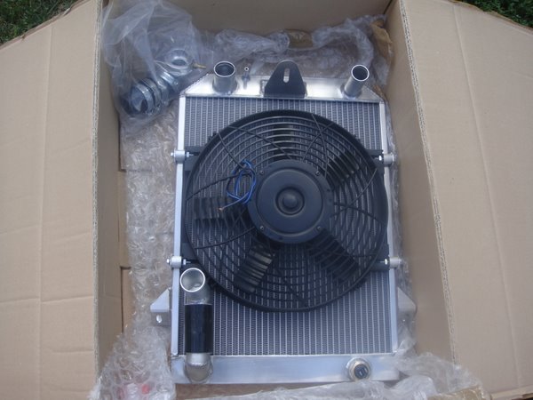

Voila j'ai installé mon nouveau radiateur alu + ventilo
Matériel 1 cric , une clef de 13 ,18, 11, un tournevis plat et un cruciforme ;) hé oui pas de chandelle ...pas de pont ...pas de démontage de barre de direction...pas de démontage de nez...
Le cric à l'avant coté gauche , lever la voiture jusqu'a ce que la roue arriére gauche décolle de env. 8 ,10 cm, braquer les roues à fond droites .(frein à main serré suffit pas de problème).Retirer la calandre 2 vis , la glisser vers le bas puis l'incliner pour la sortir sans problème.Purger le radiateur bouchon sous le radiateur clé de 18,ouvrir les bouchons radiateur et expansion...devisser les durites , au radiateur...devisser l'ecrou qui tient la durite "métal" coté gauche au dessus de la sortie échappement...dévisser les fixations radiateur silent bloc 2 dessous et mileu central au dessus...débrancher l'alimentation sonde et ventilo.... faire glisser les durites pour dégager le radiateur....se positionner devant le radiateur une main dessous et le soulever pour le dégager des fixations le pousser le faire pivoter légerement en poussant à gauche puis droite le faire dessendre en l'inclinant pousser un peu plus le bas pour passer le coude qui reçoit le bouchon...descendre le radiateur c'est juste mais ça passe avec le ventilo ....le descendre j'usqu'au sol puis tirer le bas vers le parrechoc pour le sortir voilà c'est fait
Pour remettre le neuf plus grand ventilo monté ...retirer la patte situé à droite ou se fixe le silent bloc , sinon le radiateur ne passera pas par le dessous....executer l'opération inverse pour le montage attention juste au silent bloc centrale le retirer pour faciliter le passage puis le glisser avant serrage définitif de l"ensemble des silent bloc qui s'effectura après le serrage de l'ensemble des durites...ensuite branchement électrique sonde et ventilo (attention de verifier le sens de rotation lors de l'essai que le ventilo tourne dans le bon sens , le sens de rotation est indiqué dessus mais n'est plus visible quand il est monté sur le radiateur)....ensuite remplissage , vérif , jusqu"au déclenchement du ventilo......ensuite ça roule ;)
Ah oui ne pas monter les rallonges de durite fournies avec le nouveau ventilo avant le montage du radiateur sinon ça passe pas... :mrgreen:
Voilà j'espère vous avoir eclairé si cela vous tente....éclairé :idea:si mes commentaires sont clairs , chacun sa méthode ;)

Suite à éjection de la sonde , je me suis apréçu que l'ancien proprio l"avait bourré d"anti fuite :mrgreen: ,j"ai nettoyé ,puis les trous sont apparus :( , j"ai resoudé mais une micro fuite a percisté dans le nid d'abeilles .... alors anti fuite.. donc j'ai opté pour sécurité changement par du neuf ;)
Mario. 4/4 1800 Zetec 1998

Les tarifs sont sur le site ci-dessous (pour 4/4 zetec de 98 radiateur 425 livres radiateur 98 livres livraison 30 livres,pas donné :| )
http://www.mulfab.co.uk/our-products/20 ... -radiators
L"ensemble est de qualité,réalisé sur commande pas de stock,délai 10jours , très bien emballé , livré avec durites ,colliers,sonde temperature avec joint ,fixation pour radiateur.
Pour ce qui est de la température , reste plus longtemps env de 90 et le déclechement du ventilo se fait avant et sur une durée plus courte (avant il se déclenchait au dessus de 100, maintenant légèrement au dessus de 90.)J'observerai plus précisément et te dirai, mais le constat est immédiat sur la jauge :) pour ne pas avoir à faire dans la précision)
Le radiateur est plus grand pile poil en largeur , le ventilo également . ;)
