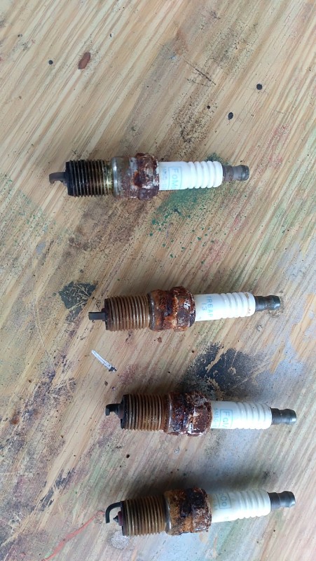

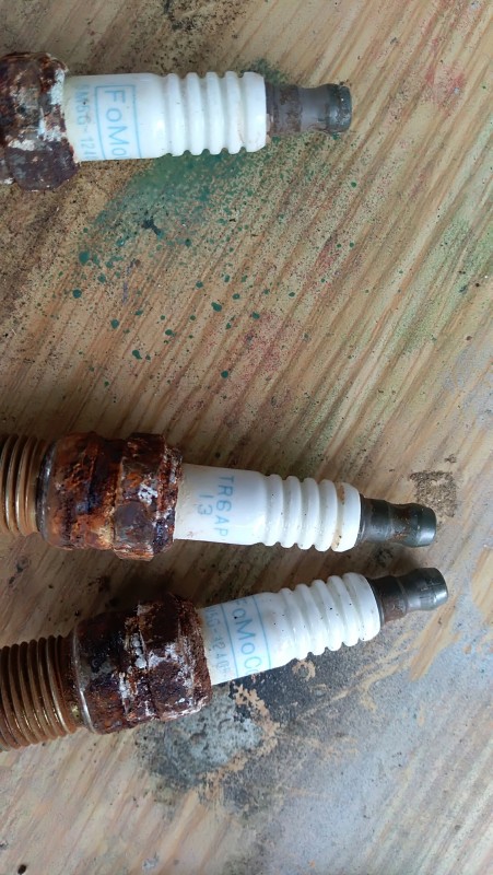

hbr5 a écrit :Jamais je n'avais vu des bougies dans cet état , surtout au niveau du filetage !!!...
J'ai vu pire...
hbr5 a écrit :….Et la culasse qu'a t elle dit au démontage ???? les filets sont toujours en place ou sont "montés" avec les bougies ????…
Là, j'avoue que je suis étonné que comme tu nous le signale que les filets qui doivent rester sur la culasse ne soient pas venus avec les bougies, extraordinaire !
hbr5 a écrit :...C'est une tuerie ce truc , imagines-tu de prévoir une transformation pour éviter que cela se reproduise ???....
Il n'y a pas grand chose à faire si ce n'est de jeter un œil de temps à autre.
Parce qu'il n'y a pas que la pluie ou le lavage du bolide qui peut provoquer cela, mais la condensation peut mener à ce type de situation.

Oui la taupe ça m'a surpris également, et je n'ai pas vu, car justement j'ai bien regardé, de trace de gaz dans les puits de bougies. En desserrant la première (la 1 la plus prêt du radiateur) je n'ai pas forcé pour la desserrer, mais les autres étaient elles bien serrées. Ensuite une fois desserrées elles sont venues normalement sans ressentir de grippage et les filets sont restés sur la culasse. En revanche avant de remonter je vais faire comme tu me dis, un rodage des sièges et serrage à la dynamométrique.
Maintenant cette auto a subi des épisodes climatiques en restant longtemps dehors. Vu l'état général de pas mal d'endroit ça ne fait aucun doute.
Le propriétaire avait remisé depuis pas mal d'années son auto dans sa résidence secondaire en Provence. Travaillant sur Paris il n'avait guère le temps de s'en servir et de rouler avec. C'est le gardien de la propriété qui était en charge de faire rouler l'auto et de s'en occuper. Donc vous aurez compris que ce brave homme devait s'en taper les cojones. Il avait la même mission pour une DB9 qui tenait compagnie à la plus 4...
Bref, c'est la raison pour laquelle je regarde tout et reprends tout à zéro de A à Z en espérant ne pas avoir d'autres surprises de ce genre.

Quitte à paraitre pour un doux dingue, tu nous dis que ce bolide a stationné dehors, avec un préposé pour le faire bouger de temps à autre, si ce quidam n'en avait rien à faire, il est fort possible qu'il se soit contenté peut-être de faire tourner le moteur un moment juste assez pour qu'il prenne quelques degrés puis on coupe le moteur et on le laisse dehors au frais et là, la condensation fait son œuvre, j'ai vu cela sur une Nissan, avec les puits de bougies rempli d'eau, or les machines japonaises ne sont pas réputées pour être mal finies, la seule explication fut la condensation, je précise que le bolide était abrité sous un auvent.

Après lecture de ce post concernant l'état des bougies avec le temps qui passe, je me suis trouvé 5 min cet AM , pour y jeter un coup d'oeil !
Effectivement, c'est pas terrible. J'ai eu retiré des bougies sur des blocks moteurs qui ont passé des décennies dans la grange et en bien meilleur état!
Je soumets donc à vos yeux d'expert confinés non, confirmés , le résultat de mon investigation.
Il va de soi que je commande les bougies derechef et je les remonte avec un peu de graisse au cuivre avant de reprendre la route.
Pas de problème particulier pour les retirer sinon qu'il m'a fallu appliquer un couple fantastique qui n'est plus de mon age , pour arriver à mes fins ! :cry:
