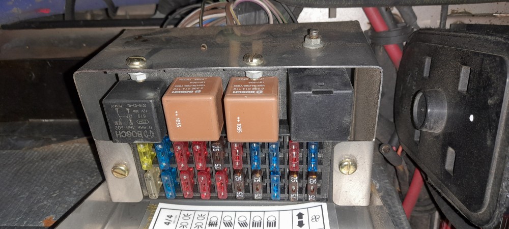

Messagepar 1429michel » 13 oct. 2023, 13:47
C'est prévu
Plus simple(?) Que les fusibles dont le plan est... fantaisiste!

1429michel a écrit :....Plus simple(?) Que les fusibles dont le plan est... fantaisiste!
Pareil chez Jaguar, le manuel du pilote t'indiques une, parmi d'autres, boite à fusibles dans le compartiment gauche et en fait il est à droite, idem avec l'emplacement des fusibles où le 1 est à la place du 10, etc...
On pourrait en déduire que le fusible du ventilateur est le numéro 10 d'après le plan, mais il ne serait pas en cause puisque tu dis l'avoir fait tourner en faisant toucher les fils, je me trompe ?

Messagepar 4HP » 13 oct. 2023, 15:50
LOU01 a écrit :..... mais il ne serait pas en cause puisque tu dis l'avoir fait tourner en faisant toucher les fils, je me trompe ?
En effet si on court-circuite les 2 câbles du thermo contact situé sur le radiateur et que le moto ventilateur se met en marche, c'est que c'est le thermo contact qui est HS.
A changer donc, mais comme le radiateur est atteint, y'a plus qu'à changer l'ensemble.
