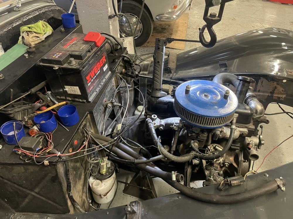

Bonsoir,
Et voici l'état actuel du compartiment moteur...
Je n'ai pas encore vu l'embrayage, mais nous avons déjà trouvé quelques sujets à traiter...
Il est à câble.
Il me faut aussi les silent blocs du radiateur et le joint de sortie de boite. Je pars du principe que le pont est effectivement un 7HA et je vais commander un joint Autospin 2871376-d3 et non un TIMKEN. Il me reste aussi à trouver les vis de l'axe de transmission.
A très bientôt
Epsilon

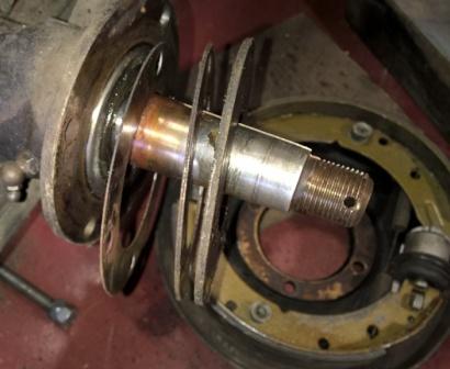

Mes seuls autres problèmes: fuites aux joints d'échappement sur le collecteur (ben oui, les collecteurs d'origine n'ont plus la planéité attendue)...et le "clonck" à l'accélération / freinage à l'arrière droit. Le premier se résout à la pâte à joint, le second...
Resserrer l'écrou au milieu du moyeu élimine le bruit pour quelques centaines de kilomètres mais j'ai peur de devoir tomber l'axe.
Quelle est votre expérience sur le sujet?

Epsilon a écrit :Resserrer l'écrou au milieu du moyeu élimine le bruit pour quelques centaines de kilomètres mais j'ai peur de devoir tomber l'axe.
Je ne sais si nous parlons de la même chose ...... j'ai été emmer...dé par un clonc/ cloc roue arrière pendant des milliers de kms , je croyais que mon roulement était hs et qu'il allait falloir tout mettre par terre .
J'ai attendu de voir l'évolution jusqu'au jour où je me suis rendu compte que , a u final c'était ce fameux écrous central qui s'était desseré ( écrou de 1 pouce si ma mémoire est bonne ) a l'époque il m'avais été conséillé de serrer sérieux avec un rallonge aussi sérieuse ce que j"'ai fait et si j'ai bonne mémoire j'ai rajouté sur les derniers filets de l'écrou une petite goutte de loctite . Remède radical , resserage une fois , n'a jamais rebougé depuis plusieurs dizaines de millers de kms .
Faut il encore que nous parlions bien de la meme chose car mon tourer est de 1986 avec moteur cvh ;)
Messages : 4808
Re: Embrayage et autres pièces - 4/4 Kent 1972
Messagepar 4HP » 28 avr. 2024, 09:48
Epsilon, sur ton 4/4 possède le même essieu que le mien, l'écrou central est crénelé et doit être verrouillé avec une goupille qui s'enfile par le trou visible sur cette photo
On voit l'ensemble du montage sur cet éclaté, écrou crénelé N°24, goupille N° 25.
D'après Derek Willburn, un défaut de construction peut aussi être à l'origine d'un claquement; en effet sur certains pont l'écrou N°24 vient en bout de filetage avant de serrer correctement la fusée N°44, il faut donc ajouter une rondelle (N°23) suffisamment épaisse pour que l'écrou vienne bien en appui sur la fusée.
C'est un défaut qu'il a retrouvé sur quelques Morgan.
