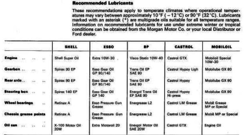

Messages : 4917
Re: HUILES MOTEUR, BOITE et PONT
Messagepar 4HP » 20 mars 2024, 16:30
La copie d'écran du manuel du propriétaire des spécifications des huiles pour les 1600 à moteur crossflow.
Désolé pour la qualité.
Tableau lub.jpg (118.01 Kio) Vu 4725 fois
