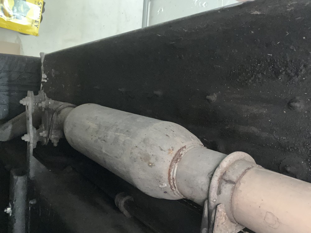

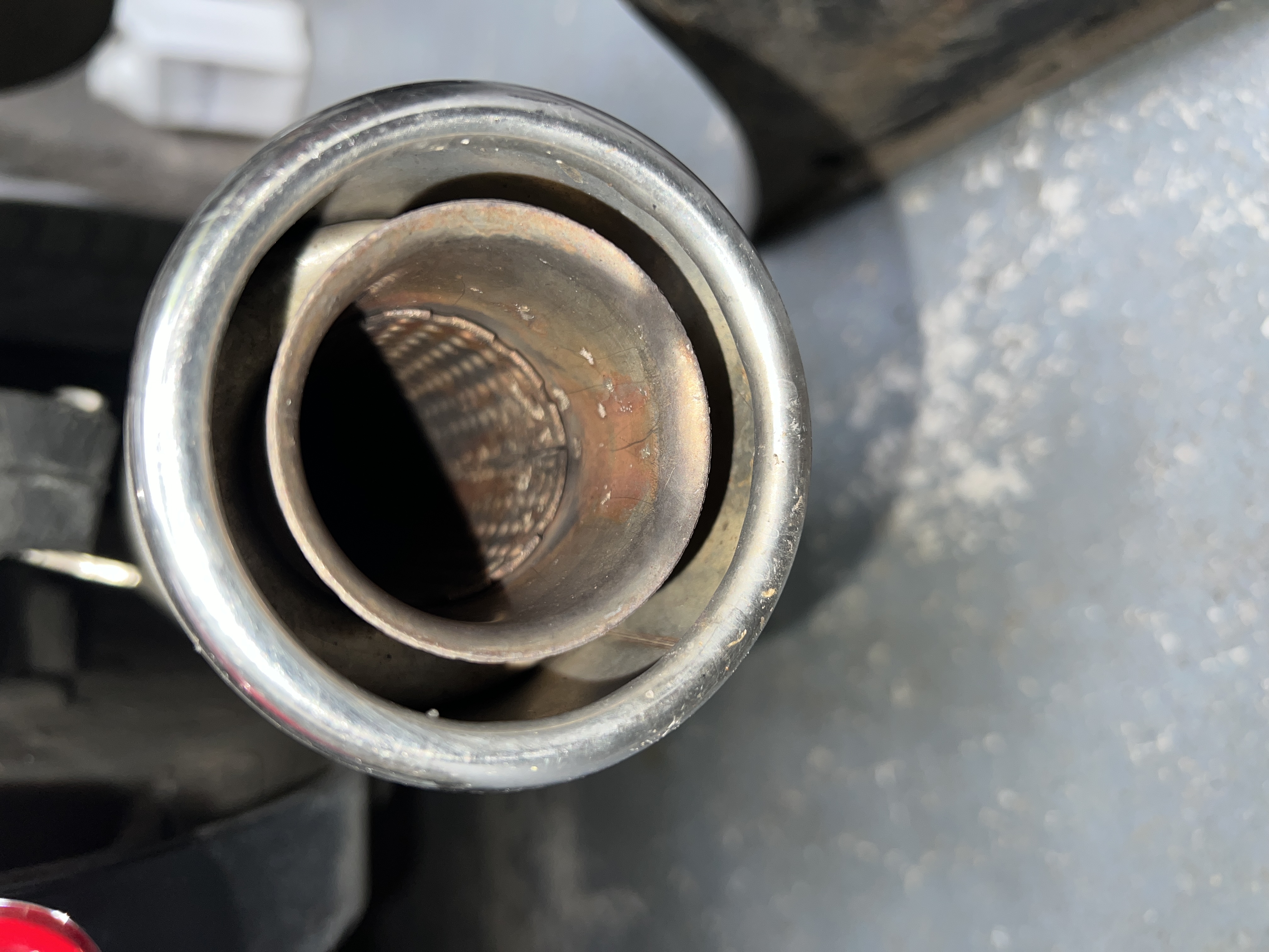

Philt a écrit :...je sais que ce n'est pas la même chose: ma question était : cette pièce est-elle le cata ou un silencieux: si c'est bien le cata, je n'ai aucun silencieux sur la ligne. ..
Je n'avais point compris, tu nous parles de ce qu'il y a sur ton bolide, je peux m'avancer en disant que ce n'est qu'un silencieux, et pas un catalyseur.

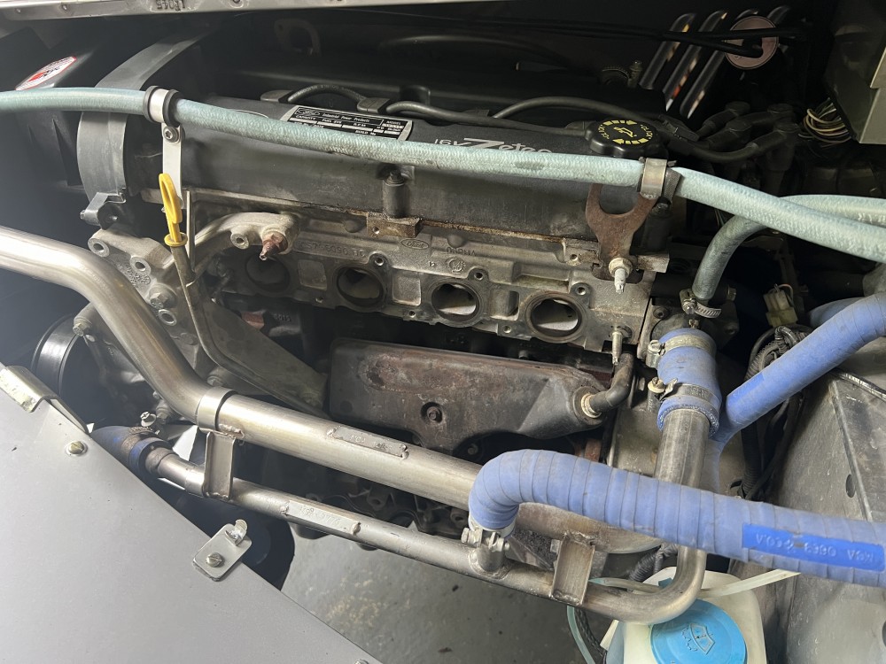

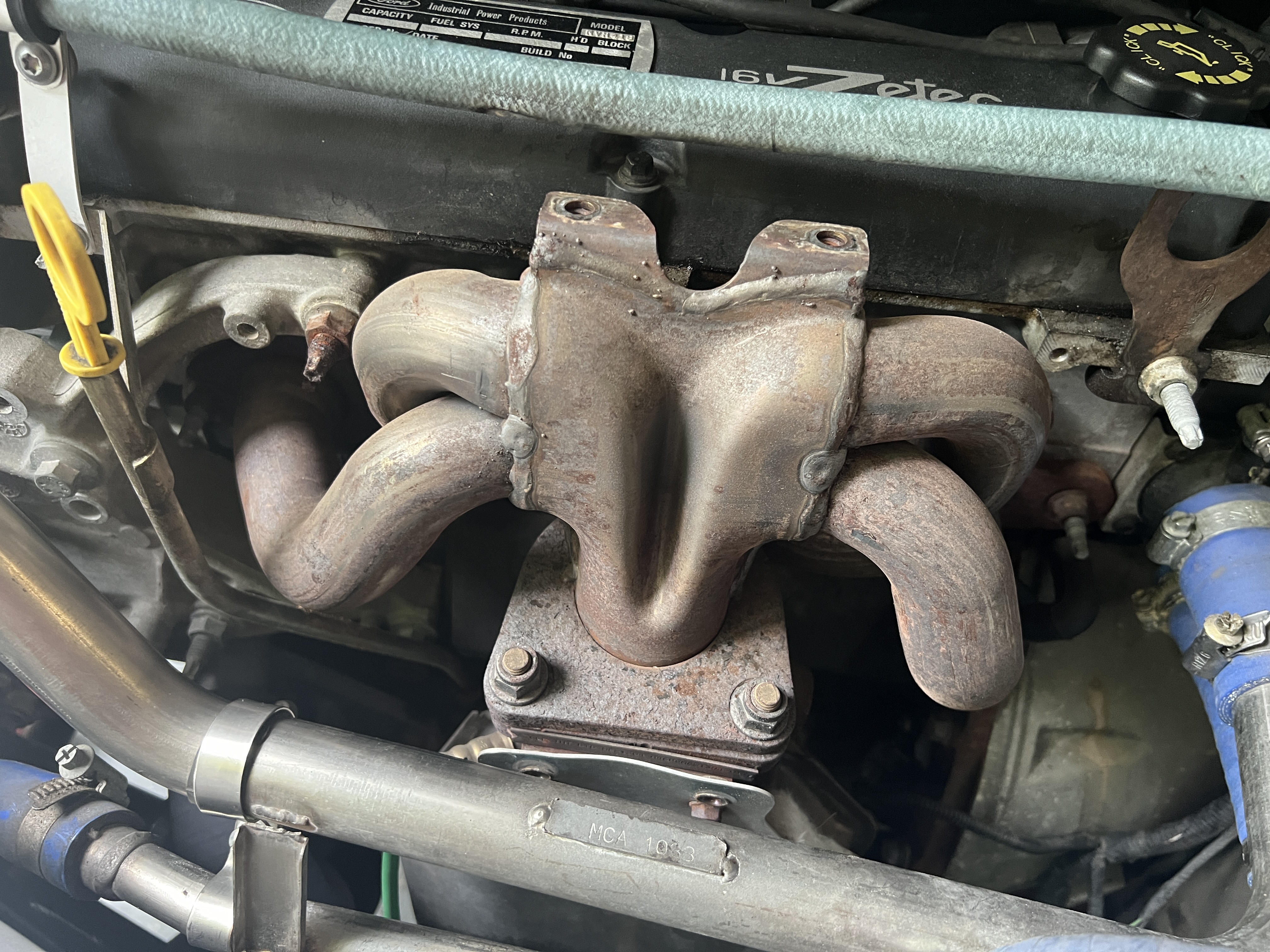

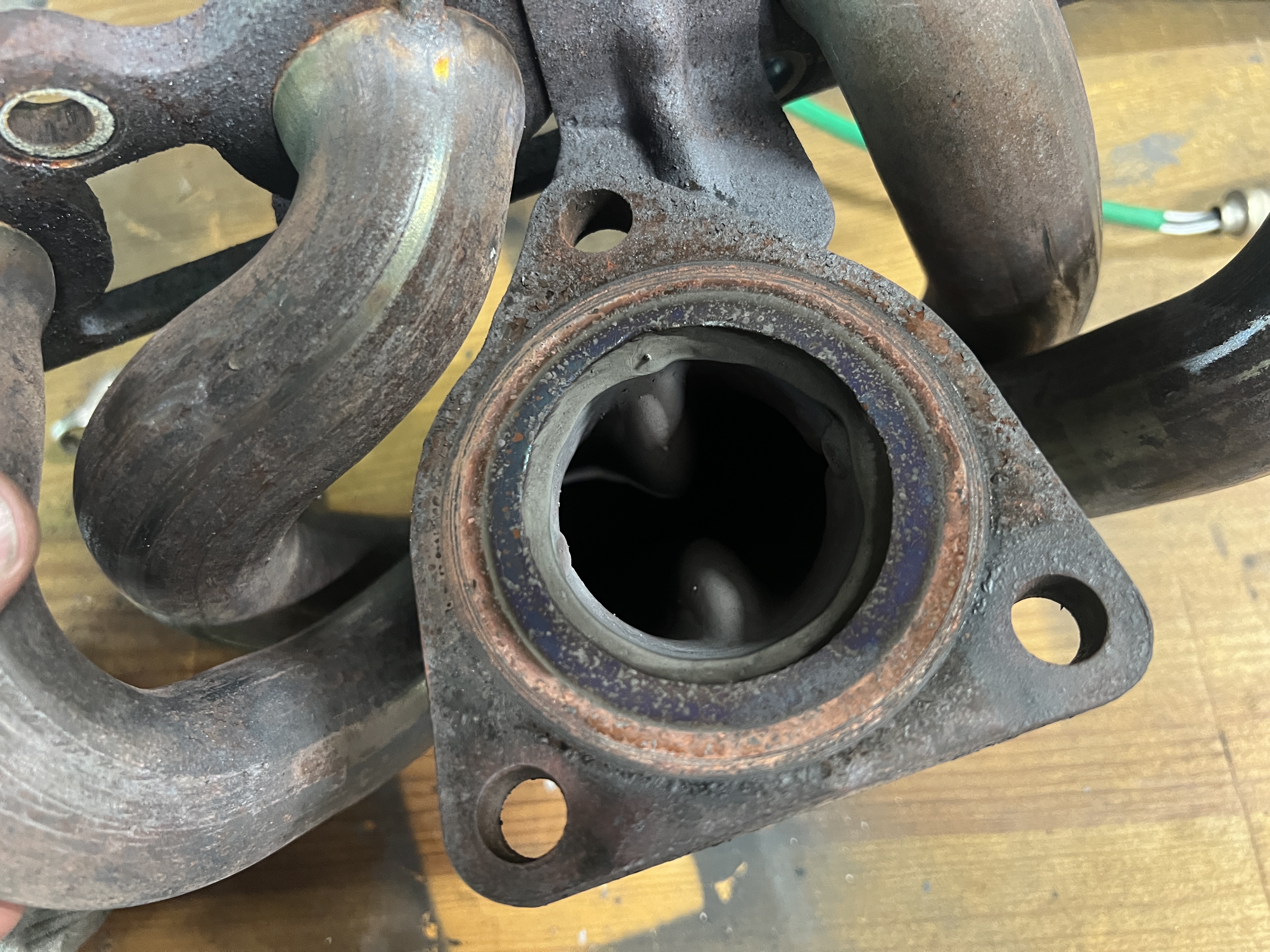

Ffectivement, le catalyseur est tout de suite en sortie de ce magnifique collecteur en fonte, j'ai pris 5 min pour démonter 2 caches entre 2 rdv...
2 bouts de tube , 3 colliers, je vais pas me laisser emm'....plus longtemps, enfin j'espère :lol:

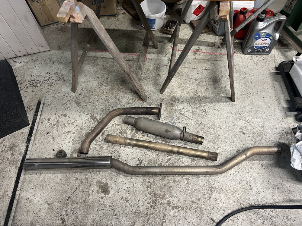

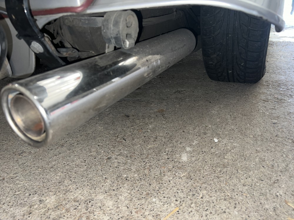

Messagepar Philt » 14 juin 2024, 20:51
C'est vrai que je lui regarde pas souvent dans le ...biiiiip.....
Silencieux final à absorption et petit silencieux juste devant, le catalyseur est directement en sortie moteur, juste aprés le "spaghetti" :lol: .

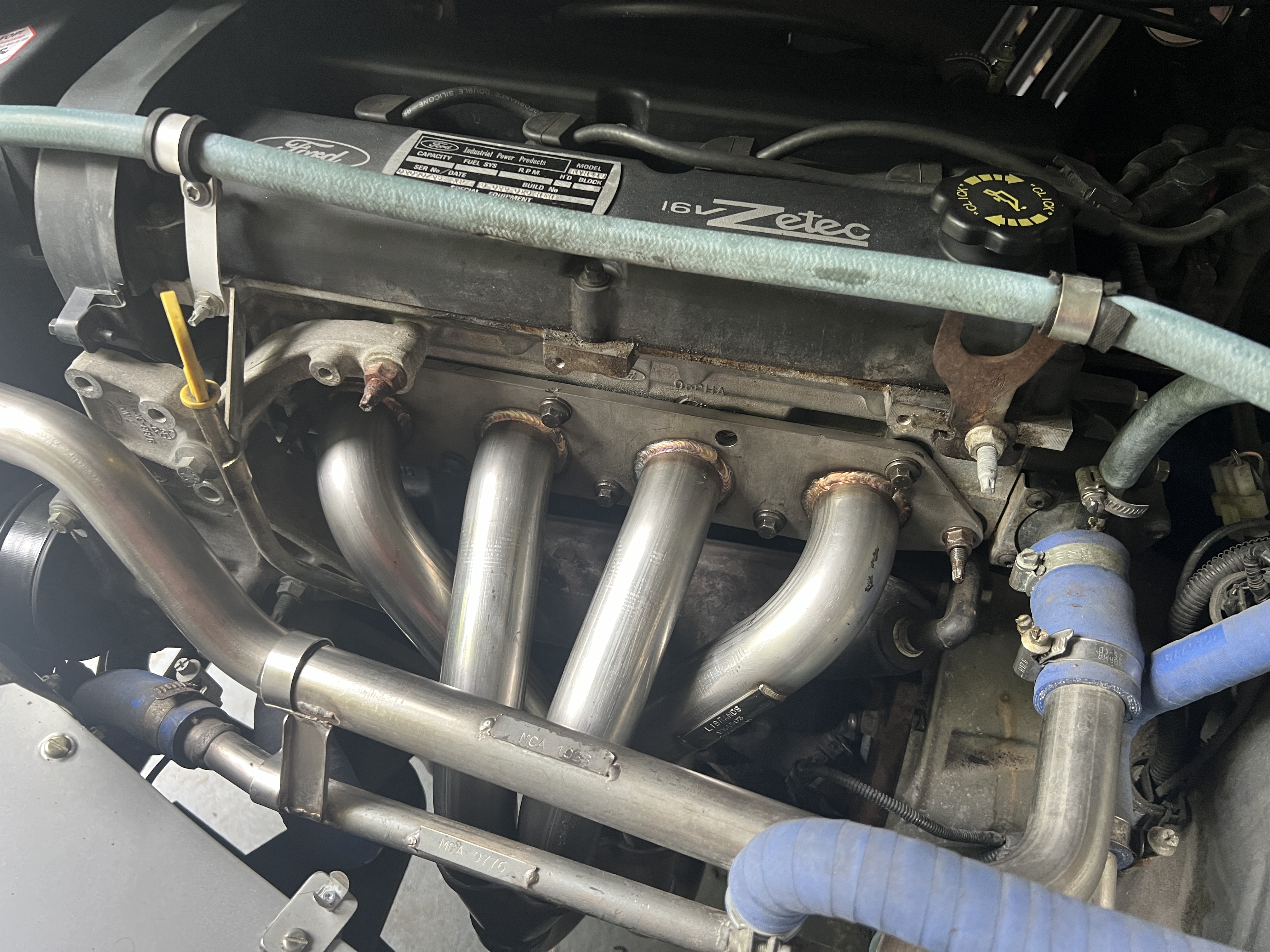

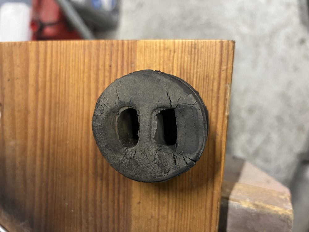

Messagepar Philt » 16 juin 2024, 14:11
Petit roman photo, je vais terminer le montage à blanc , il va me manquer 2/3 colliers...
Et quand on dit qu'il faut surveiller les silent blocs....il faut

Ce spaghetti Librands ressemble furieusement à celui monté d’origine sur le Duratec 2L des Plus 4

Messagepar Philt » 21 juin 2024, 18:59
Échappement terminé, pas plus de bruit au ralenti.
Ça a l'air de prendre des tours bien plus facilement avec un son bien plus sympa.
Essai routier demain .
