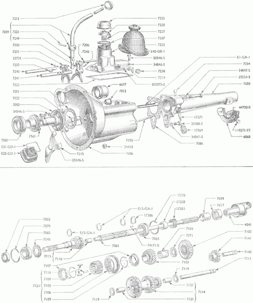

Pour info, la tige cassée porte la référence 17271 sur cet éclaté, trouvée sur le site : https://www.smallfordspares.co.uk/plate ... box-clutch

Morris a écrit :Apparemment c’est le bout du pignon qui est cassé le renvoi d’angle est peut-être encore fonctionnel
OUI Morris, bien vu et je confirme, c'est bien le bout du pignon qui est cassé .. et que je n'arrive pas à sortir ...

Hello,
Finalement, c’était bien le renvoi d’angles qui était cassé et non la prise avec le pignon dans la BV.
J’ai trouvé sur LBC un renvoi d’angle d’Austin Healey qui fonctionne très bien après deux adaptations : diminution de la taille du carré qui entre dans la prise de BV (2,7 mm au lieu de 3 mm) et échange de bague filetée pour avoir le bon diamètre.
Bref, avec un compteur comme neuf à la suite de sa révision chez TIC TAC TACOT, tout refonctionne nickel , y compris en terme de calage du compteur controlé au GPS avec 2 mph d’écart en plus au compteur, comme prévu.
