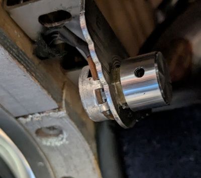

Sur l'extrême gauche du TB derrière, j'ai trouvé 2 potentiomètres. Le plus gros, noir, il gère l'intesité lumineuse des petits cadrans. Juste derrière un petit potentio de couleur grise, je n'ai pas trouvé sa fonction ... intensité chauffage pare brise ?
- Messages : 4644
Re: voyant jaune, voyant rouge
Morgan60 a écrit :Le dernier CT vient d'être fait , tout est ok. La voiture ne présente pas d'anomalie ou de fonctionnement bizarre.....sauf la jauge d'essence olé olé !
Tu peux faire une photo? J'ai bien aussi un potentiomètre pour le réglage de l'éclairage du TdB en revanche je n'en vois pas de second...

C'est ce que j'ai pu faire de mieux !
- Messages : 4644
Ça semble être un rajout.... quelle fonction? Ta voiture n'est pas équipée d'une assistance de direction électrique? Si c'est le cas ça peut servir à régler le niveau d'assistance.... sinon je ne vois pas quel peut être l'usage....

Il y a une direction assistée, je vais regarder si le potentio joue dessus, mais je ne crois pas.
Oui ajouté certainement, je vais déranger l'ancien propriétaire et lui demander.

J'ai le même pour l'assistance de direction. Mais je peux le tourner dans tous sens, ça ne change pas grand chose ...

Le garage Marcassus de Toulouse m'a dit qu'il s'agit du réglage de l'assistance électrique de direction.
Effectivement après essai il y a bien un effet sur la direction.

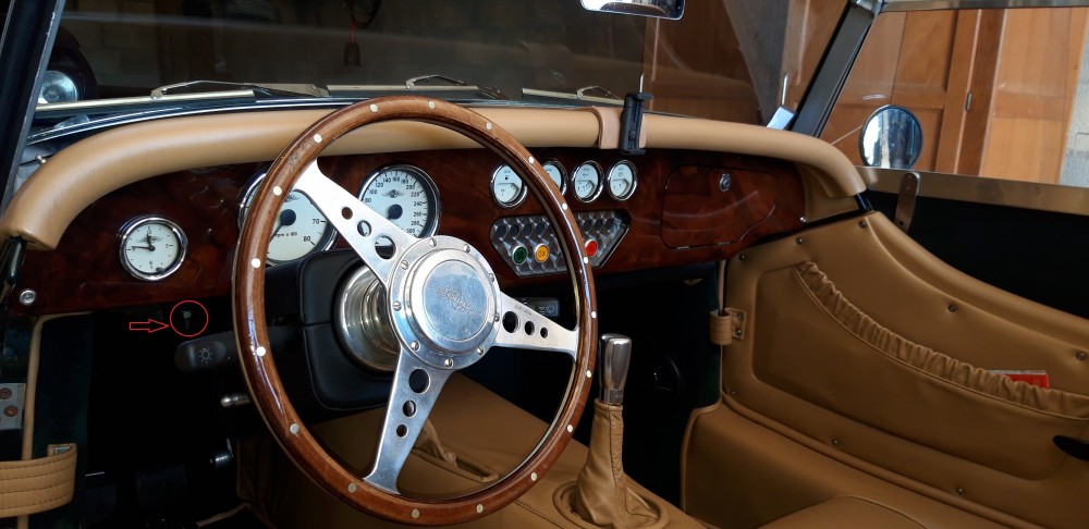

Rêveur a écrit :Tu peux faire une photo? J'ai bien aussi un potentiomètre pour le réglage de l'éclairage du TdB en revanche je n'en vois pas de second...
Pourrais-tu STP dire plus précisément où se trouve le potard de rhéostat d'éclairage du TDB ou faire une photo parce que je n'en trouve pas sur mon Roadster (ou alors il est bien caché) ?
Bienvenue en Zone Humide !
- Messages : 4644
A priori il est là... mais il ne sert pas à grand chose car la nuit il faut le laisser au max pour avoir une bonne visibilité des instruments! En revanche les 4 boutons retro éclairés au milieu on un éclairage trop puissant qui finit par être gênant de nuit et ne sont pas réglables... du Morgan pur jus!

Je pense que sur tous les modèles le réhostat ne sert pas à grand-chose si il n’est pas à fond, et encore la c’est pas violent.

Rêveur a écrit :A priori il est là... mais il ne sert pas à grand chose car la nuit il faut le laisser au max pour avoir une bonne visibilité des instruments! En revanche les 4 boutons retro éclairés au milieu on un éclairage trop puissant qui finit par être gênant de nuit et ne sont pas réglables... du Morgan pur jus!
Normalement, sur le circuit d'éclairage des boutons, il y a un régulateur baissant la tension aux environs de 3.5v (il me semble), et là ils ne sont pas très visibles de jour. J'avais fait refaire ce composant par un spécialiste (c'est pas grand-chose) de façon à avoir aux alentours de 6V. J'en avais fait faire 2, et c'est dommage, car j'ai jeté le second il y a quelque temps.
