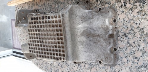

Bon ça y est... carter moteur démonté ce jour... Après une deuxième touchette sur un ralentisseur (A peine perceptible mais en rentrant une trace visible sur l'aluminium ...) sur la photo on voit les traces sur le côté du carter au dessus de l'orifice de vidange.... quelques mm d'aluminium en moins d'épaisseur.
Donc j'opte pour le carter modifié afin de gagner 2cm de garde au sol...

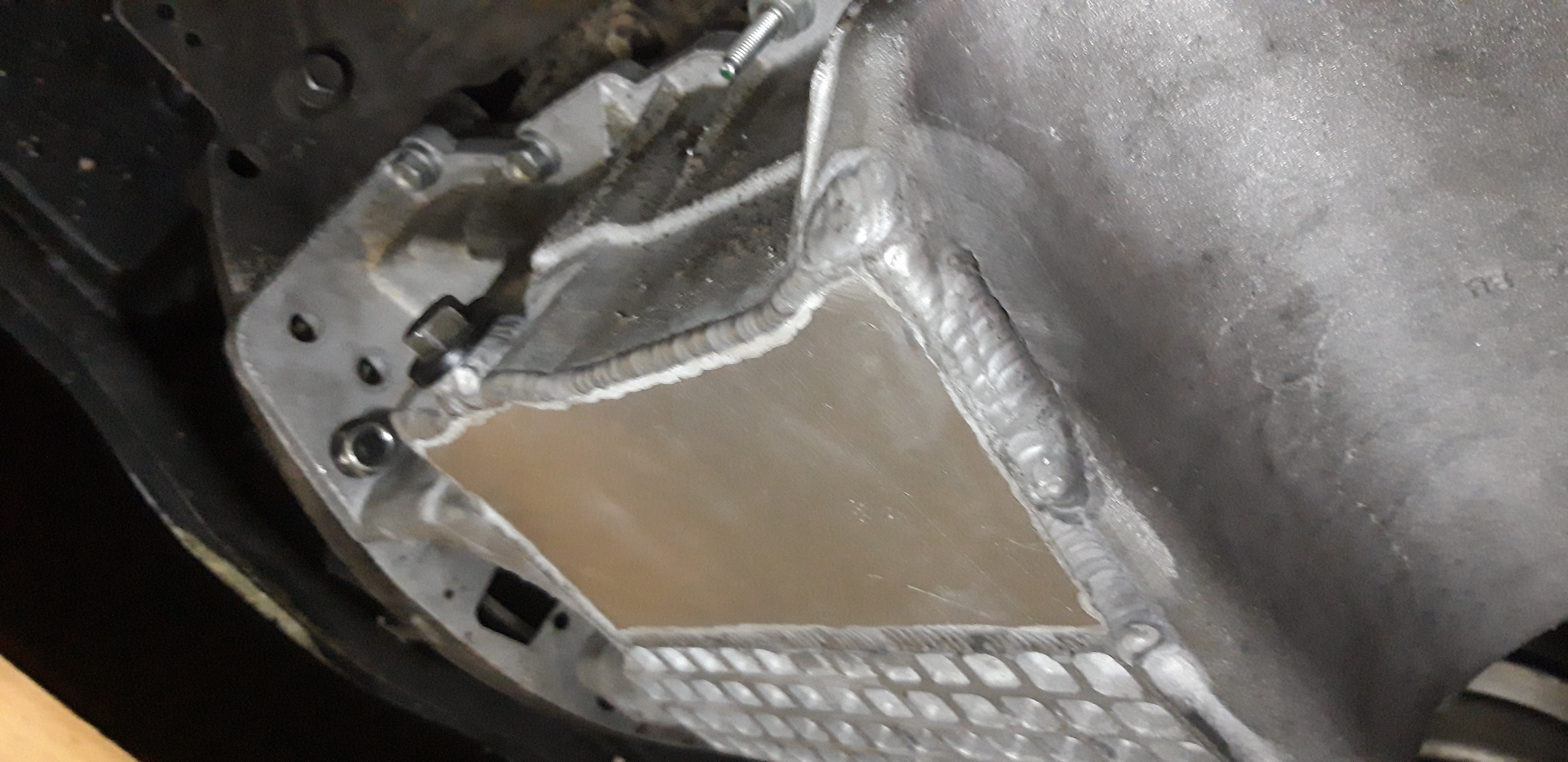

Remontage du carte modifié ce soir.... Après nettoyage de la crépine, du plan de joint et mise en place d'un joint neuf fourni avec le carter ainsi que les vis neuves. Serrage au couple indiqué et remplissage d'huile.... Prête pour l'hivernage!
