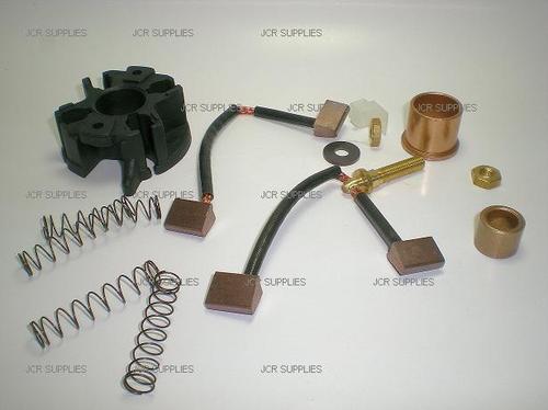

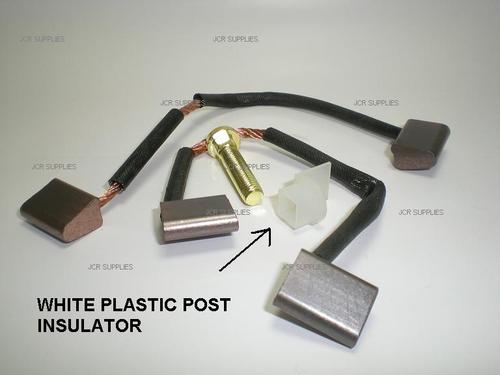

Bon je viens de trouver ca sur le net ca a l 'air de ressembler
j'ai besoin de la piece blanche en haut a droite .
A+
Serge

Syrius,
je reviens à la cahrge, c'est quoi la marque (et le type) de ton démarreur?
Il y a des tas de revendeurs de pièces pour les anciennes anglaises qui peuvent de trouver ta pièce.
Dans le 78 il y a Betaset à Houdan passes-leur un coup de fil.(01 30 59 69 46), je n'ai pas d'action mais ils ne devraient pas être trop loin de chez toi?
A+

mon demarreur est un Lucas LRS00100
j'ai commandé ca hier soir
A+
Serge

Super si tu as trouvé la bonne pièce. La boutique à l'air d'être bien pourvue en tout cas.
Le owner workshop manuel d'époque donne du M35G pour les moteurs 1600 et du M418G pour les +4 equipé du Triumph TR4.
Bonne soirée.

Bon voila le demarreur tourne
J'ai donc refait cette fameuse baque avec du Teflon j 'ai trouvé ca mieux que le bout de plastique d'origine .
