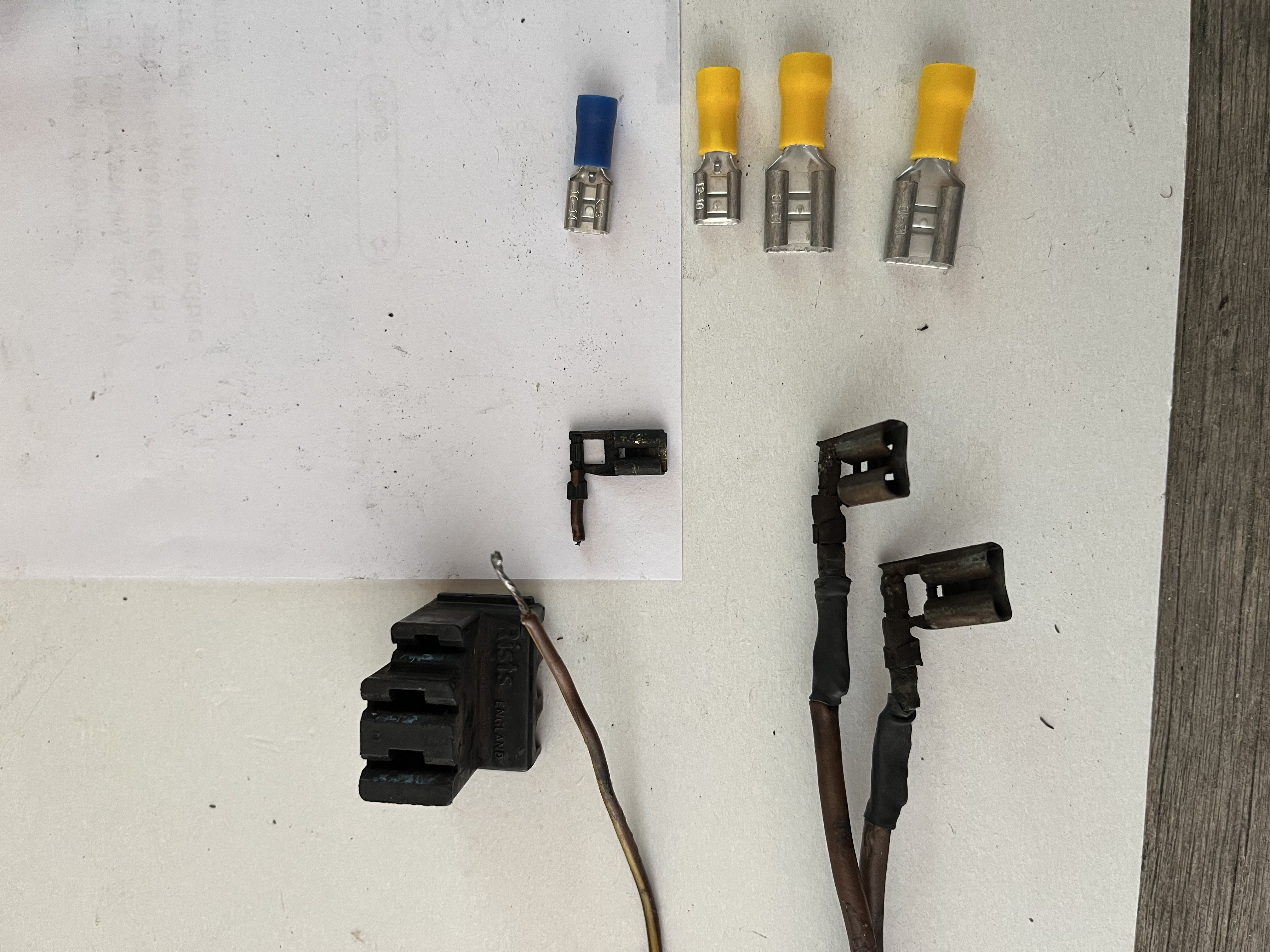

Avec l’aide de 4 HP, fil coupé au niveau d’une des 3 cosses, celle de 6.35, entre l’alternateur et le voyant batterie. Bonnier noir sur l’alternateur.
En attente de cette cosse drapeau en commande.
Essai après réparation dans la journée.
Je vous tiens au courant.

Messagepar Nicoramb78 » 23 mars 2024, 12:13
C’est bon, nouvelle cosse drapeau de 6.35 puis sertissage de celle-ci. Pose de l’ensemble et voyant batterie au tableau de bord Ok.
Problème résolu.
Merci à tous pour vos aides précieuses.

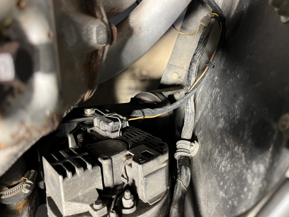

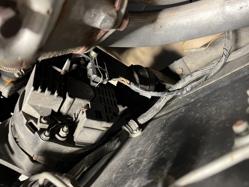

Re: Alternateur
Messagepar Nicoramb78 » 23 mars 2024, 12:16
Re: Alternateur
Messagepar Tinou » 23 mars 2024, 12:22
Nicoramb78 a écrit :IMG_4024.jpegIMG_4016.jpeg
Cela fait plaisir de voir l’entraide fonctionner sur ce forum, grâce à qqs experts dévoués.
Merci à eux pour tous leurs conseils !
Comme le dit un vieil adage, il vaut mieux un qui sait plutôt que 10 qui cherchent ! ;)
Nicoramb78
Messages : 77
Enregistré le : 19 déc. 2023, 09:07
Le bolide : 4/4 1984
Ma région : Ile de France
Re: Alternateur
Messagepar Nicoramb78 » 23 mars 2024, 12:25
Nicoramb78
Messages : 77
Re: Alternateur
Et voilà en photo le résultat.
Merci encore.
