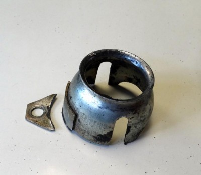

et ne pas oublier de renforcer le retaining cap en soudant une patte de chaque côté avant de remonter

+8/83 a écrit :et ne pas oublier de renforcer le retaining cap en soudant une patte de chaque côté
Quelle misère, ça s'accumule ! Quel est le symptôme si ce truc casse?

Messagepar +8/83 » 26 sept. 2018, 16:50
Tu as fait ça sur ta +8 ?
oui j'ai fait ça sur la mienne car en général quand les silentblocs sont morts et si j'ai bien compris c'est ton cas la pièce qui est en photo casse et même si elle n'est pas cassée je te conseille de faire la modif avant que ça n'arrive :roll:

CorsaRed a écrit :...Quel est le symptôme si ce truc casse ?....
Tu gardes le levier de changement de vitesse dans la main…. :mrgreen: ….
Marrant dans un film comique mais dans une circulation dense, beaucoup moins fun, beaucoup moins... :shock: ...

le mien a pété il y a 2 ans à 20 km du Mans sur la route du "Mans classic" je n'avais plus que la 1 la 3 et la 5 et encore avec bien du mal :shock:

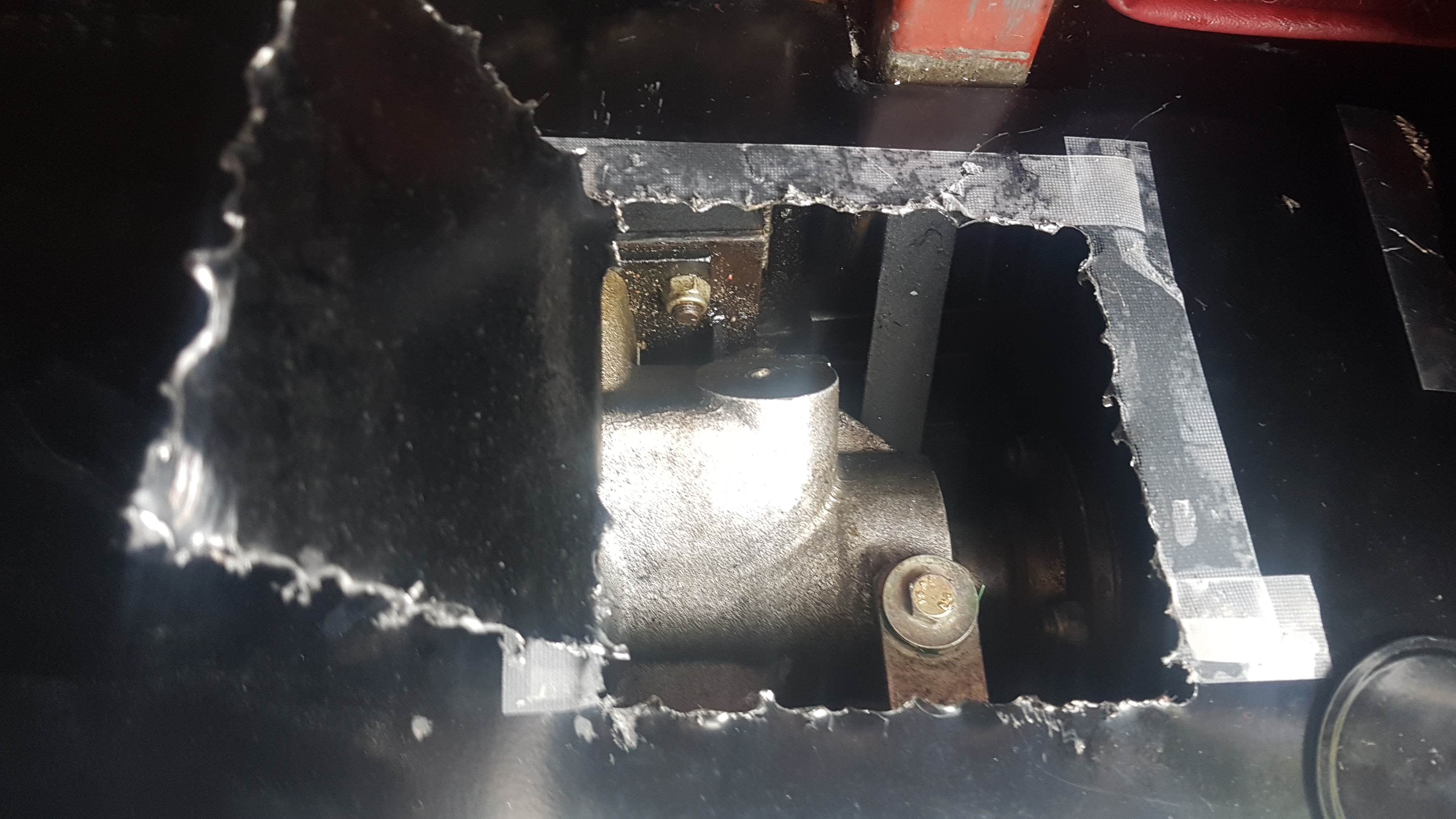

Bonjour à tous . C est à mon tour, problème avec le levier de la boîte à vitesse bien sûr pendant le week-end
Mon amis Cris pense que ma boite est une R380 , le levier est tenu par 2 pattes et il y a des silent bloc dont un qui sait sauvé . Est-ce que l un de vous à rencontrer ce souci. Ou trouver cette pièce. Merci pour vos vos réponses .

Merci CorsaRed . Pour me dépanner j ai fait une trappe dans le tunnel on voit le boulon et il y en a un autre de l autre côté , je n en voit pas d autres . j essaie de joindre une photo.

momo a écrit :Merci CorsaRed . Pour me dépanner j ai fait une trappe dans le tunnel on voit le boulon et il y en a un autre de l autre côté , je n en voit pas d autres . j essaie de joindre une photo. IMG-20220925-WA0003.jpeg
Au risque de te gâcher la soirée (et les deux mois qui viennent), j'ai le regret de t'informer que ta trappe est loin de la résolution du problème !
Il va falloir démonter les sièges, le tunnel d'arbre de transmission, et le tunnel de boite !! voui ... désolé ...
Si l'un des silentblocs tombe en poussière, les autres aussi. Tu dois avoir encore les silentblocs d'origine en caoutchouc, et ils ont l'âge de la voiture. Normal qu'ils tombent en ruine.
Regarde la page Gomog que je t'ai indiquée plus haut, et tu verras tout le système du remote de commande de boite qui comporte les 4 silentblocs que tu as découverts avec ta trappe, mais aussi 4 autres plus loin au bout du remote.
Il faut aussi en profiter pour faire les modifs dont on parle plus haut (photos de 8/83) et qui sont aussi indiquées dans Gomog, notamment sur le "ball cup" (la demi sphère) qui tient le levier de vitesse, pour éviter qu'il te reste dans la main un autre week-end.
