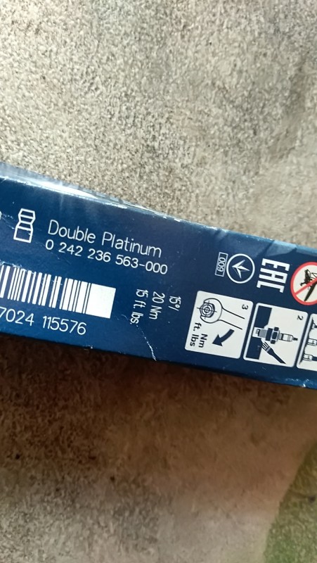

Pour mettre les bougies en place, j'ai effectivement du utiliser un bout de Durit à essence.
Les bougies sont coniques et sans rondelles et sous la direction d'un autre copain mécano-auto de son état , je m'en suis tenu à ce qui est écrit sur la boite de la bougie.
Voir photo.
Serrage de la bougie à 20 Nm - CLICK! - Serrer encore de 15°supplémentaires.
Un peu de spray silicone autour , là où il y a des traces de rouille et l'affaire dans le sac pour un moment ! Du moins je l'espère !

D'accord avec La Taupe, un couple donné par le fabricant est celui qui convient. Donc serrage d'un mouvement constant et dès qu'on a le click (ou le déclenchement) on s'arrête c'est serré au couple réglé. J'ai souvent vu les apprentis dans les garages en mettre un peu plus, c'est mauvais car à chaque fois on sert un peu plus.

Renseignement pris auprès de mon ami de la marine, les 20 Nm sont suffisants. Il faut juste s'assurer que c'est serré derrière mais 15 ° de plus , ce n'est pas nécessaire ni mème recommandé. Une confirmation de serrage pour s'assurer que tout est en place et c'est bien.
J'aurai du lui demander plus tôt !! :oops:
Le meccano voiture a juste pris l'habitude de s'assurer que c'est bien serré et fait ainsi par habitude.
Comme quoi de l'échange nait la connaissance.
Conclusion : on reste sur les recommandations du vendeur de bougies = on serre au couple et on en reste là.
15° ce n'est pas. dramatique mais inutile surtout sur l'alu.
Le mieux étant l'ennemi du bien, je suis encore allé trop loin.
Je le saurai pour la prochaine fois.

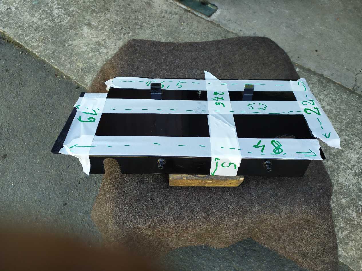

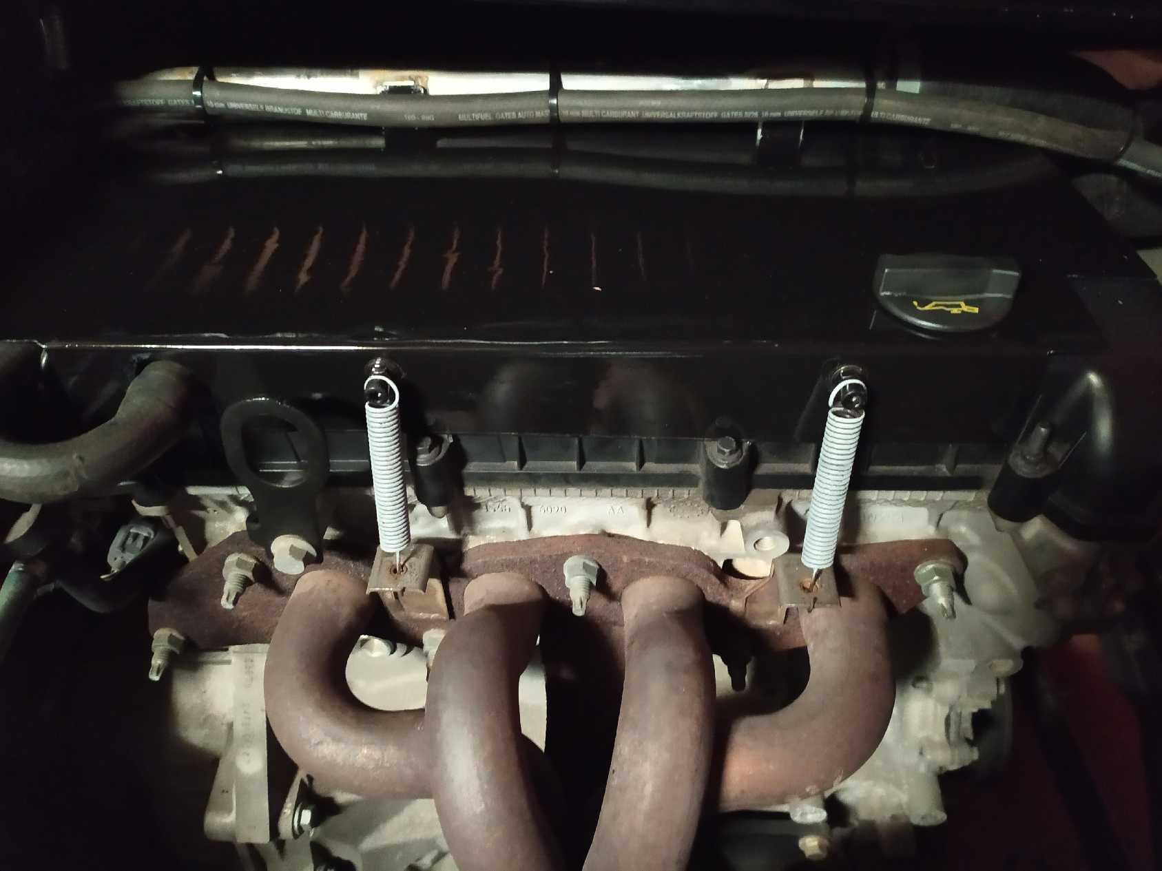

merci pour l info je viens de regarder mes bougies bien sur deux bougies bien rouillées après un nettoyage et la pose je me suis fabriqué un cache moteur qui protège les bougies et plus c est simple a fabriquer une plaque fine en alu avec un pliage de quatre centimètres un trou pour le passage du bouchon d huile un autre pour la durite du cache arbre a cames deux découpes pour le passage sous le tube en inox pour la fixation deux ressorts avec deux boulons sur la plaque et la pose des ressorts sur les deux pattes qui sont sur la pipe d échappement et tous le haut moteur et protégé même les injecteurs le moteur un duratec de 2008 sur une plus quatre

Arche a écrit :merci pour l info je viens de regarder mes bougies bien sur deux bougies bien rouillées après un nettoyage et la pose je me suis fabriqué un cache moteur qui protège les bougies et plus c est simple a fabriquer une plaque fine en alu avec un pliage de quatre centimètres un trou pour le passage du bouchon d huile un autre pour la durite du cache arbre a cames deux découpes pour le passage sous le tube en inox pour la fixation deux ressorts avec deux boulons sur la plaque et la pose des ressorts sur les deux pattes qui sont sur la pipe d échappement et tous le haut moteur et protégé même les injecteurs le moteur un duratec de 2008 sur une plus quatre
Bravo Arche, aurais tu STP des photos de ton cache?
Gigas33

Messagepar Arche » 27 mai 2021, 19:14
oui je vais faire un plan de la protection moteur je vais voir pour la passer sur le forum merci

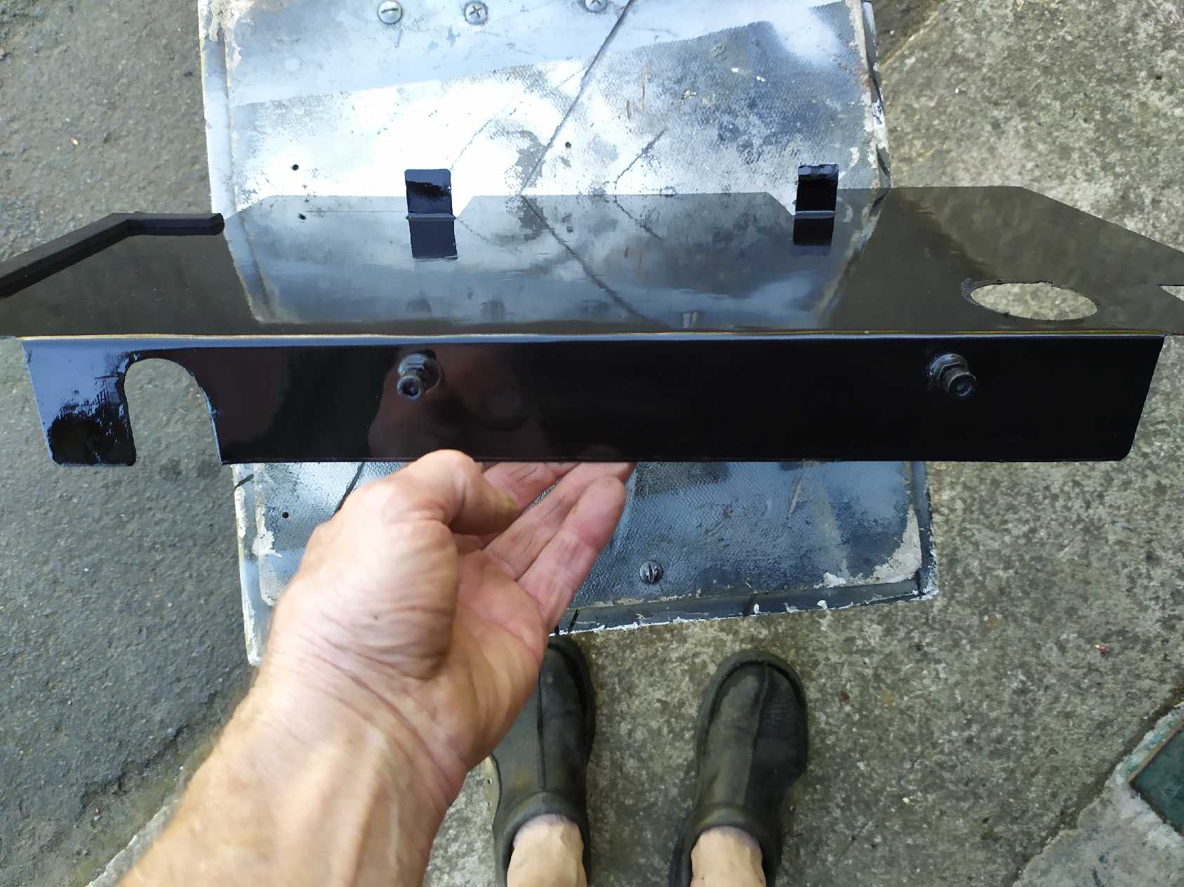

Messagepar Arche » 30 mai 2021, 11:22
Bonne réception

Joli boulot, propre et sobre, petite critique, je ne suis pas sûr que les chaussures de sécurité soit aux normes européennes... :lol: ...

Messagepar gigas33 » 01 juin 2021, 12:00
Bravo pour cet excellent travail. L'idée des ressorts est géniale. merci pour les photos ;)
