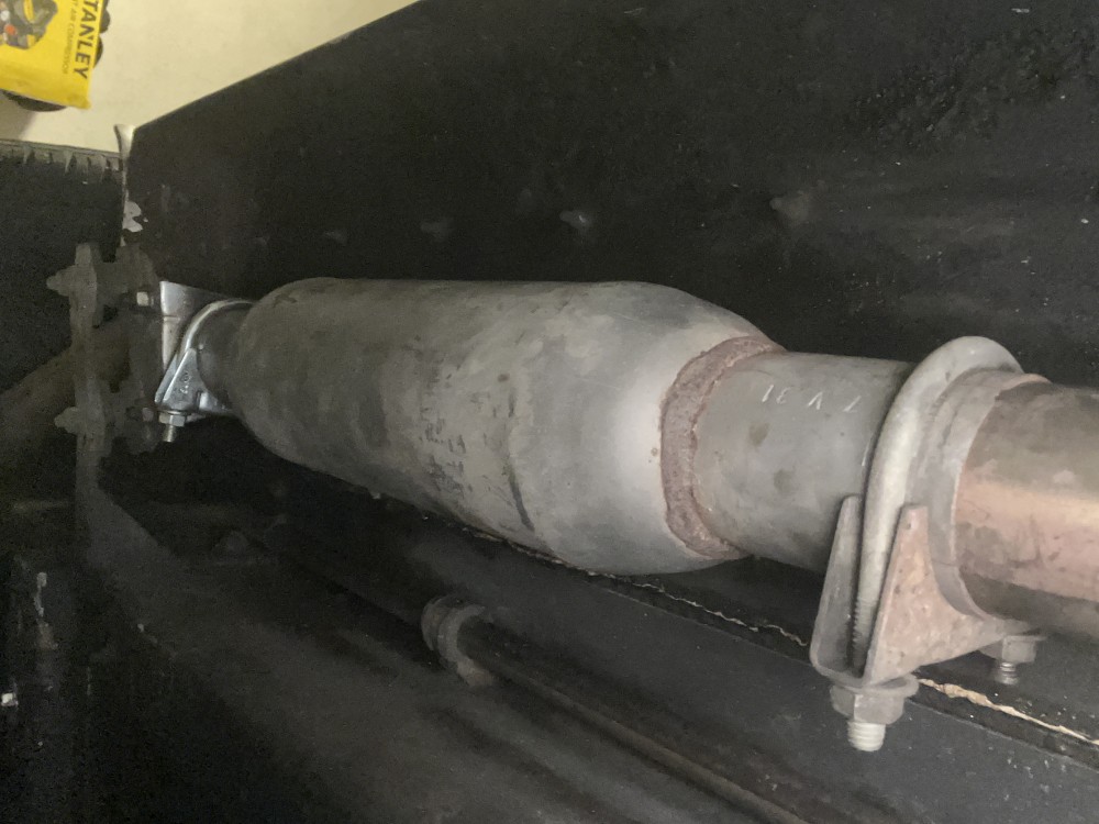

J’ai eu ce problème de voyant, j’ai roulé au moins 70 000 km sans le moins soucis avec voyant allumé et puis d’un coup bruit comme une pierre qui tape dessous
En fait c’était le catalyseur qui était explosé donc changement dans la foulée chez Bobin et depuis plus de problèmes avec le voyant
Pour plus de précision j’ai fait changer 2 fois la sonde sans résultat sur le voyant
Mais je n’ai jamais eu de perte de puissance ou autre quand le voyant était allumé

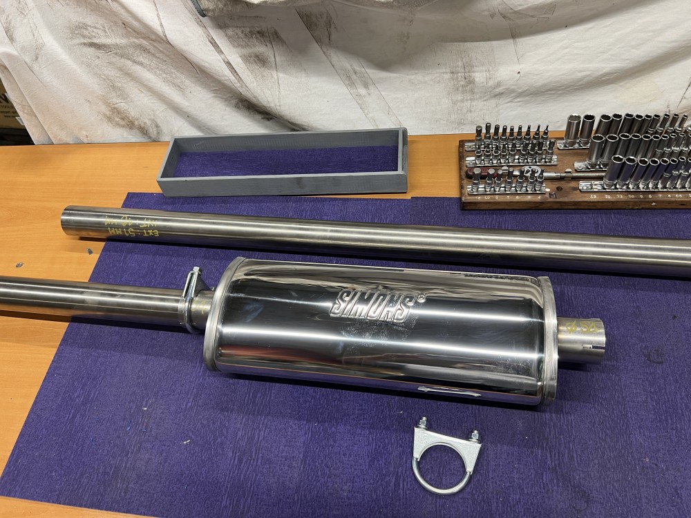

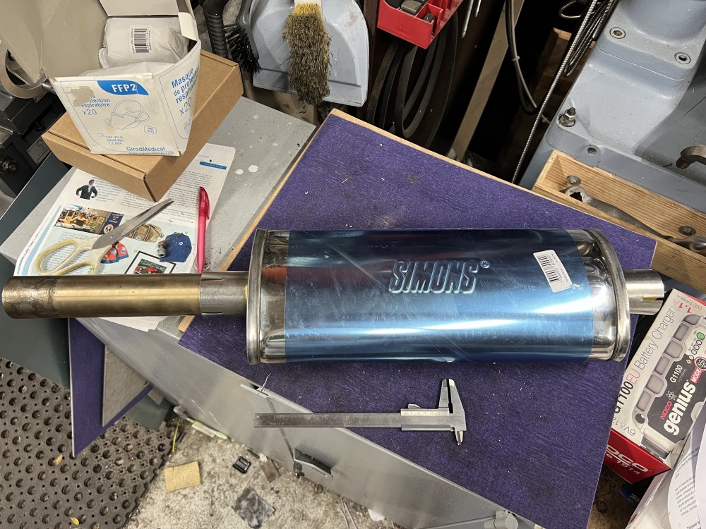

Fin du montage de l'échappement ce matin, avec montage du silencieux inox ( marque SIMONS) , le bruit est devenu beaucoup plus raisonnable et agréable.
Bilan aprés 1000 km environ, le moteur était triste, il est devenu joyeux. La ligne est maintenant 100% inox, ça chauffe moins(un peu), ça prend des tours sans forcer jusqu'à 6000+, plus de couple dans la zone 2500/4000, plus de puissance partout.
Bref, une vrai réussite, bilan financier:
Ligne avec catalyseur : environ 1500,00€
Silencieux: 130,00€
tube et colliers: 40,00€
J'ai gardé la sortie d'échappement qui était en inox ( et qui a un petit peu d'absorption)
Et je ne me suis rien facturé pour le montage...
Silencieux: 130,00€
