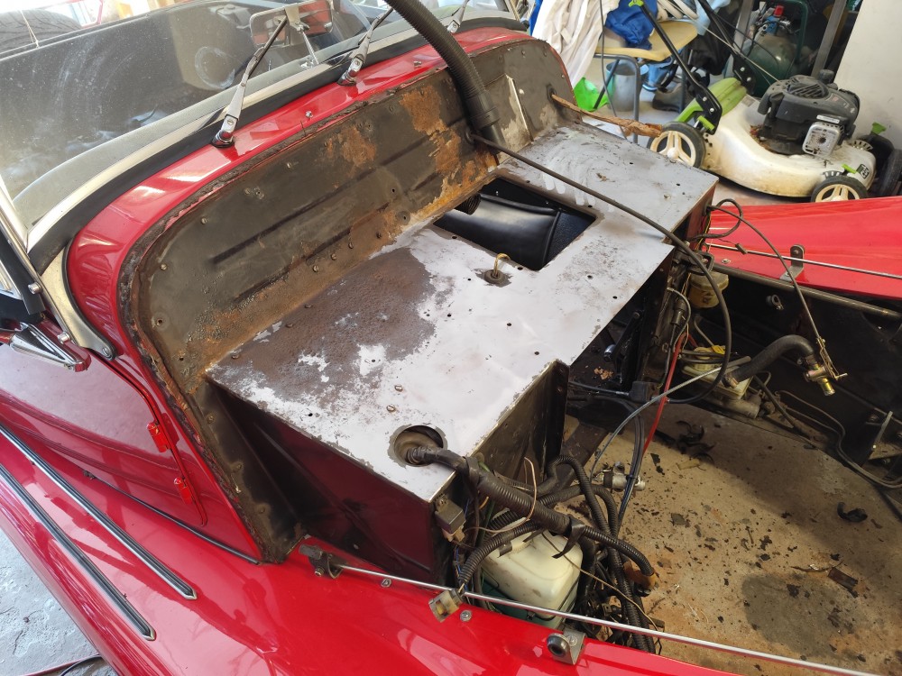

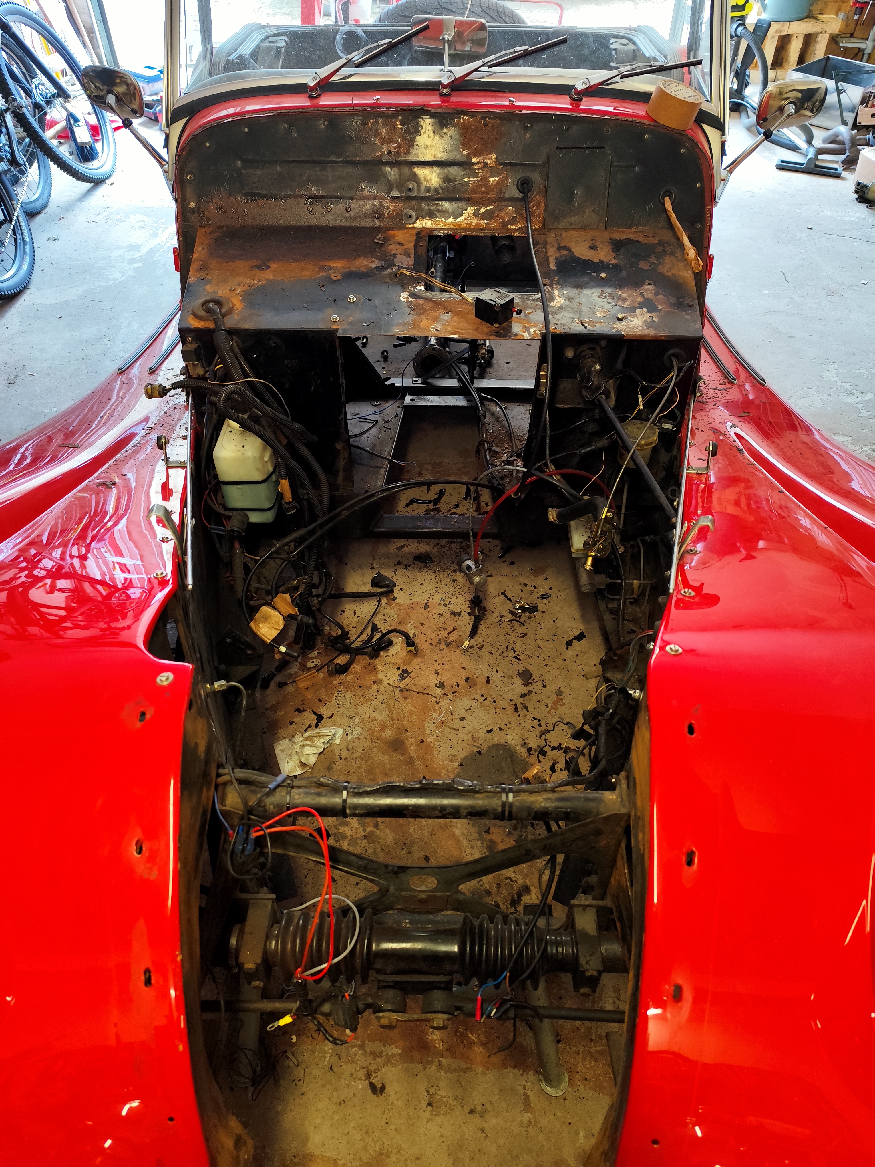

Messagepar lolo106 » 28 mars 2026, 14:36
Dernières news
Le moteur est remonté, prêt à être installé.
Le contrôle de levée de toutes les cames a été fait et donne des valeurs d'origine donc en parfait état.
Le jeu de la chaîne de distribution a aussi été contrôlé et dans les valeurs d'origine aussi.
Les injecteurs ont été remplacé par des Bosch 4 trous.
Nouvelle étape commencée, quelques retouches esthétique dans le compartiment moteur, en commençant par un décapage du tablier avant peinture époxy bi composants

Tu verras, un tablier neuf avec des joues d'ailes non repeintes, ça va faire moche.
Et puis quand tu auras refait les joues d'ailes, le châssis dans son jus, ça va jurer....

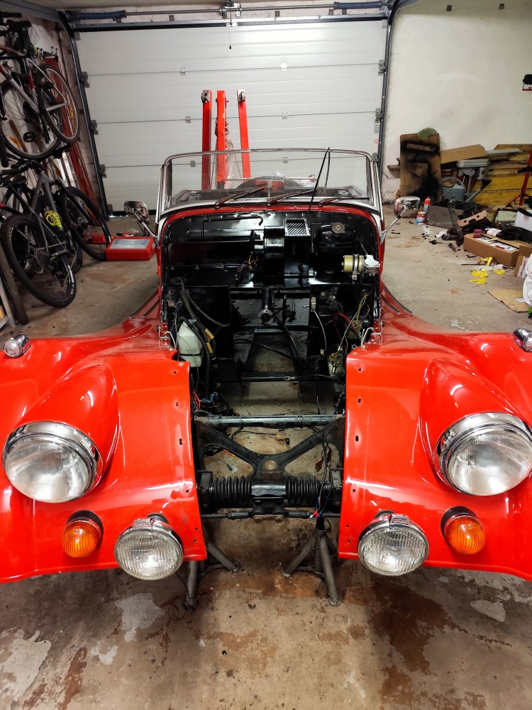

Messagepar lolo106 » 11 avr. 2026, 14:33
J'ai résisté à l'envie de démonter complètement la voiture :D .
La peinture est faite, le remontage peut commencer.
