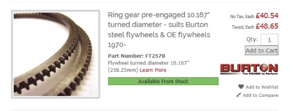

Messagepar LOU01 » 10 juin 2017, 19:26
chris59 a écrit :J'en ai vu sur leur site, mais rien ne me dit que ça se monte sur un volant stock, tu confirme que c'est le cas ?
Normalement, cela devrait être celui-ci, à te faire confirmer par Burton.
chris59
Messages : 41
Enregistré le : 21 mai 2017, 09:59
Le bolide : Trop, selon Elle..
Ma région : Nord
Re: Commande d'embrayage 4/4 de 1985
Messagepar chris59 » 10 juin 2017, 19:50
Thanks mate, c'est commandé, on verra bien à la réception, pourvu que ça ne soit pas trop long.
