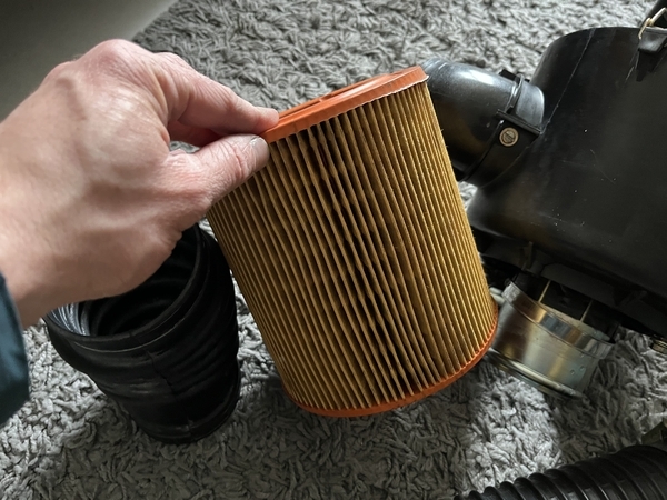

Tu parles ici d'un filtre KN, aurais tu la référence si c'est bien un filtre allant dans la boite à air d'origine stp (cf photo ci-dessous) ? Car j'en cherche un pour la mienne en coton type Green ou KN mais je n'en trouve nulle part !

mon filtre a air n'est pas le même ( modèle plat): la boite a air est judicieusement placée a l'avant du moteur, c'est une boite a air de Ford Focus.
ref: K&N FILTERS 33-3131

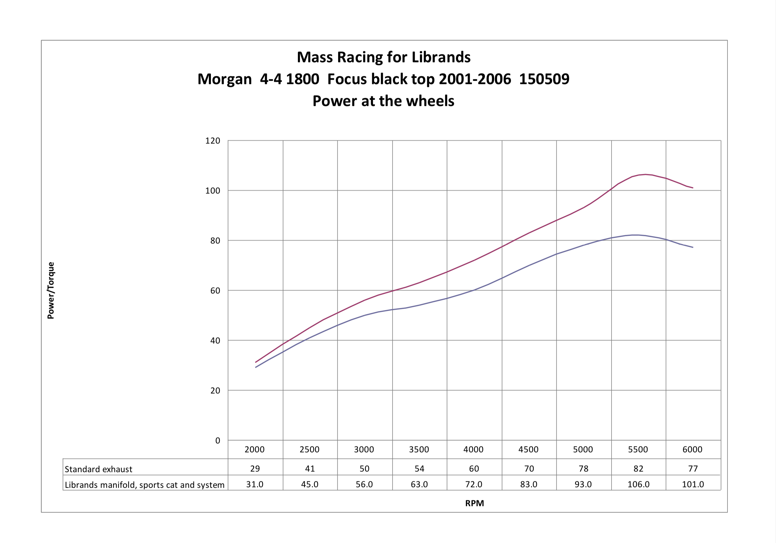

J'ai eu aujourd'hui prix , dispo, courbes de puissance de chez librands pour le collecteur+ catalyseur: je pense que je vais craquer;;;;

Philt a écrit :J'ai eu aujourd'hui prix , dispo, courbes de puissance de chez librands pour le collecteur+ catalyseur: je pense que je vais craquer;;;;
Hooooo.... C'est intéressant, ça ! Dis nous tout !
Tu as des courbes à nous montrer ?

Messagepar Philt » 31 mai 2024, 23:26
Dispo: en stock
Prix: environ 1,5k€ ttc livré
Courbe et gain: pas mal, non?

Merci de ton retour pour le filtre à air ! Je vais suivre tes aventures avec le collecteur de chez Librands, ça pourrait me servir pour la suite. Par contre l'axe vertical de leur graphique est en quelle unité de mesure car je ne sais pas trop en quoi ils parlent ? En kW ?
