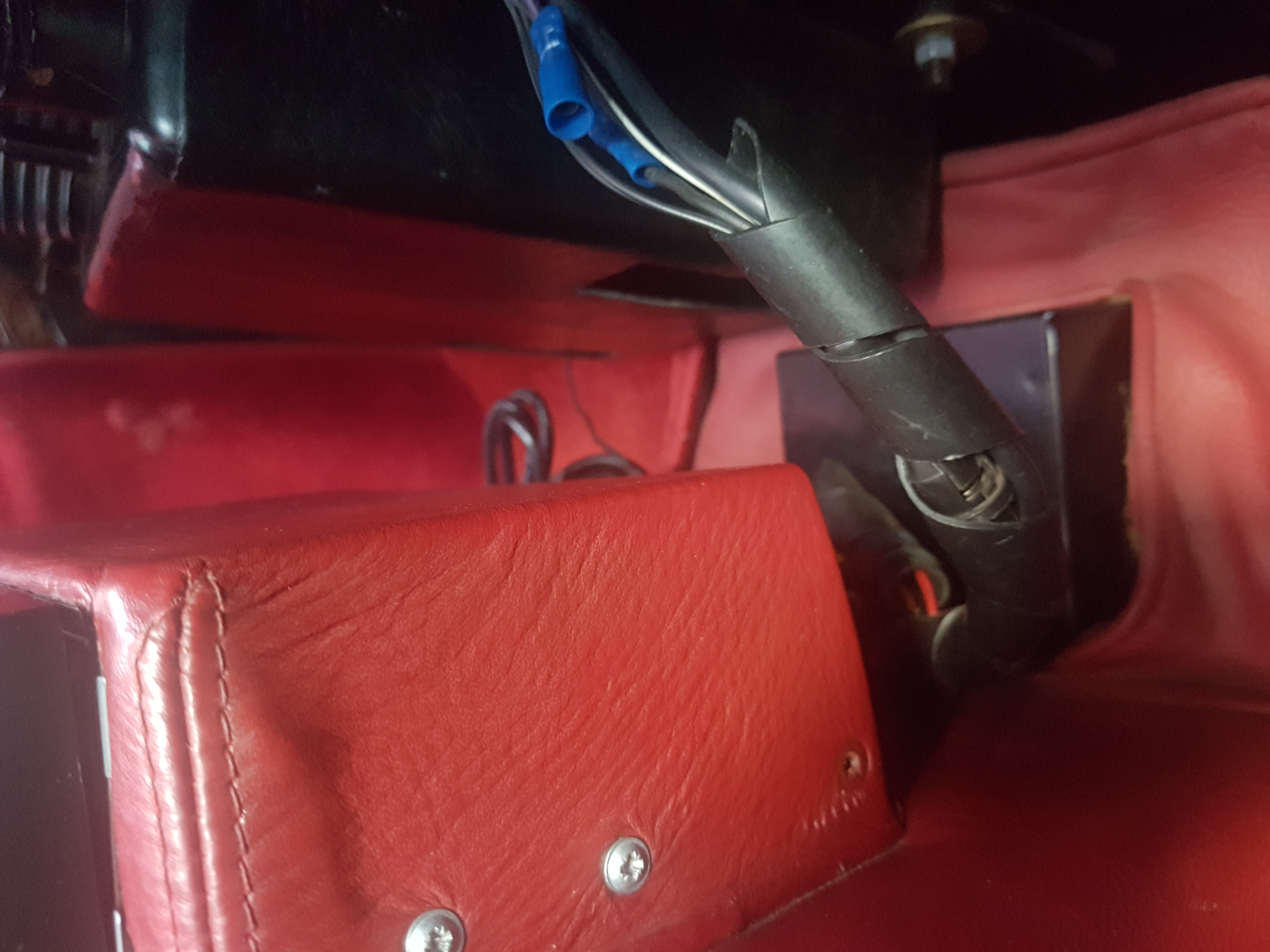

Ça devrait passer :?: :?:
Messages : 3013
Re: Problème de boite (LT77 Rover)
Messagepar CorsaRed » 02 oct. 2022, 12:42
Oui ça semble passer. Tu es plus vernis que moi.
D'ou sort ce paquet de câble au fond ?
Que voit-on au premier plan (avec des vis) ?

CorsaRed a écrit :Oui ça semble passer. Tu es plus vernis que moi.
Ce sont les fils de l autoradio
Et l autoradio ;)

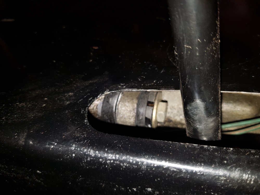

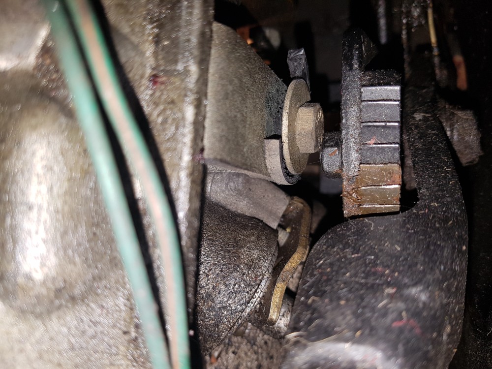

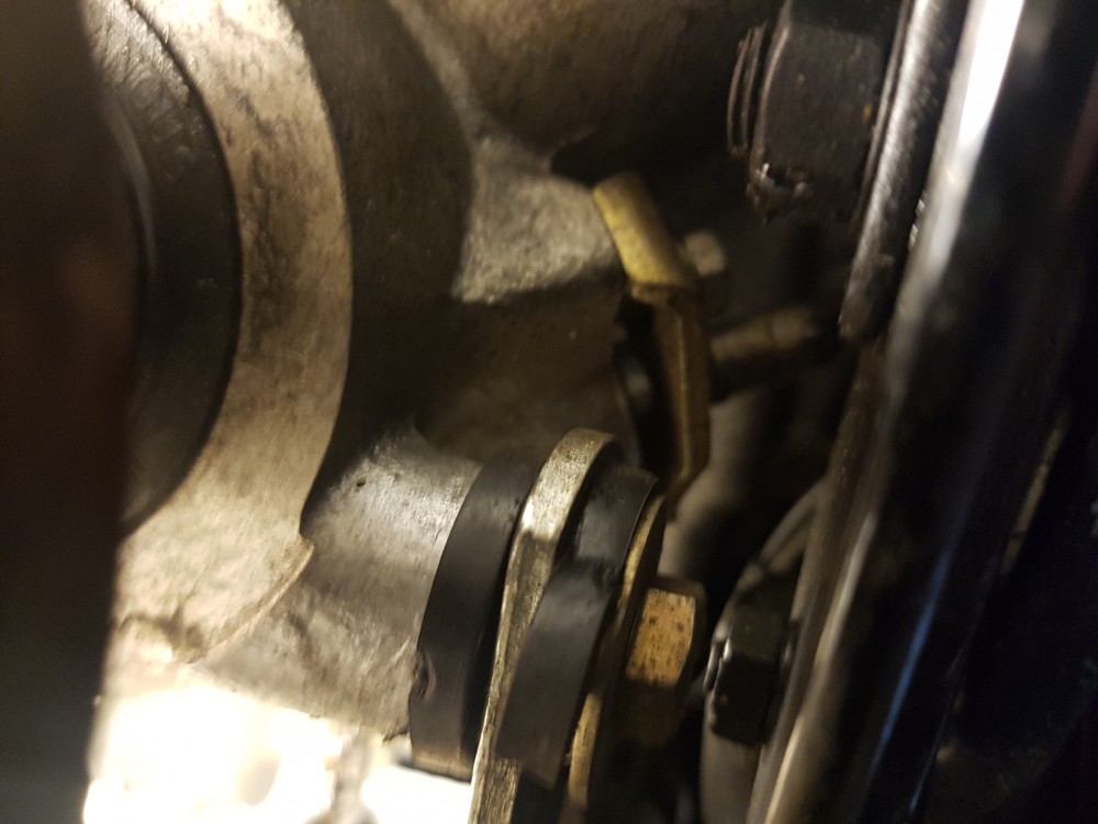

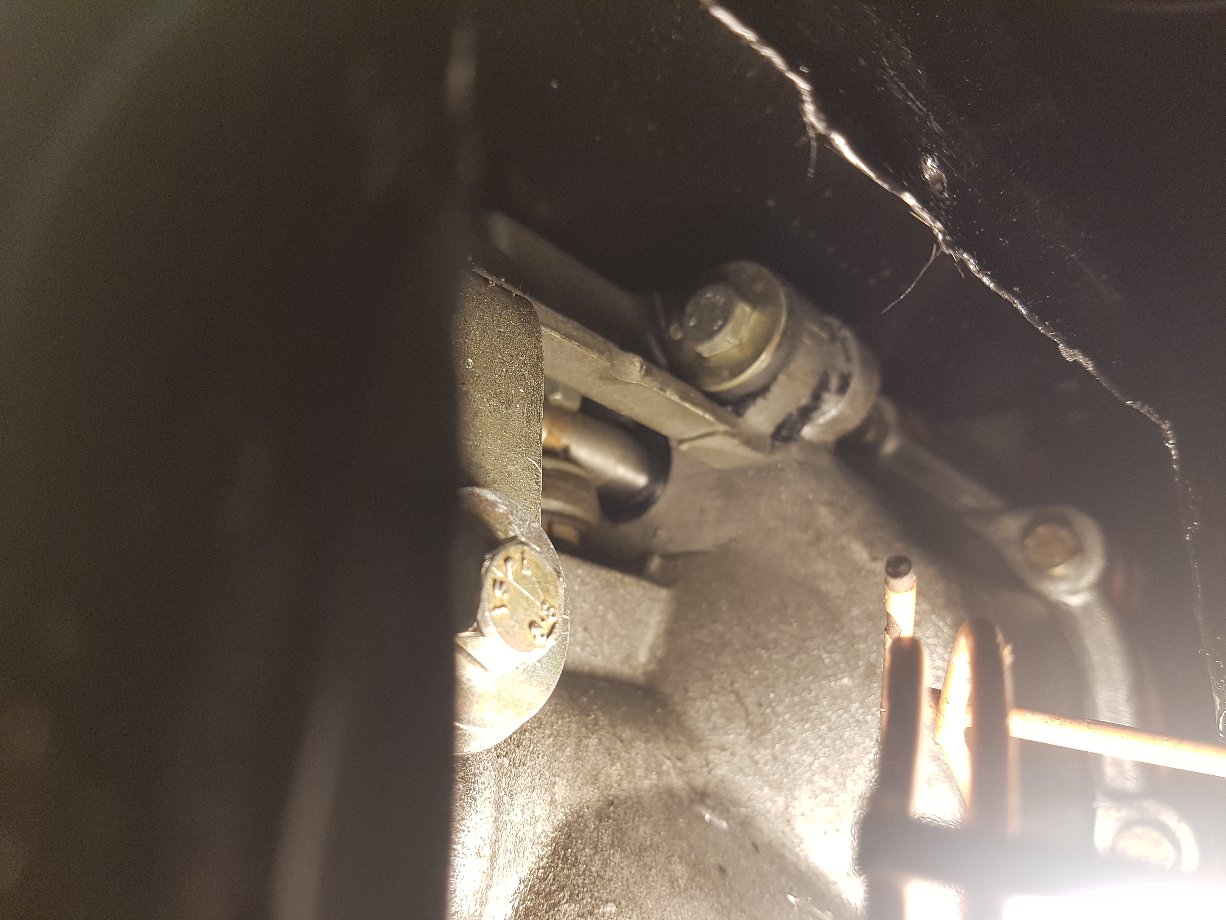

Voici l'état de mes silents blocs :oops:
Messages : 3013
Messagepar CorsaRed » 04 oct. 2022, 14:45
Ils sont morts, on est pas surpris.
Tu as déposé le tunnel de boite ?
Tu as fait ton choix? Caoutchouc ou polyuréthane ?

rimm
Non j ai pas encore déposé le tunnel , je vois les silents blocs
Par les trappes de visite.

Ah encore un conseil , il y a un silent bloc derrière le
Frein à main , je ne vois comment le sortir , faut il
Démonter le Frein à main. :shock:
