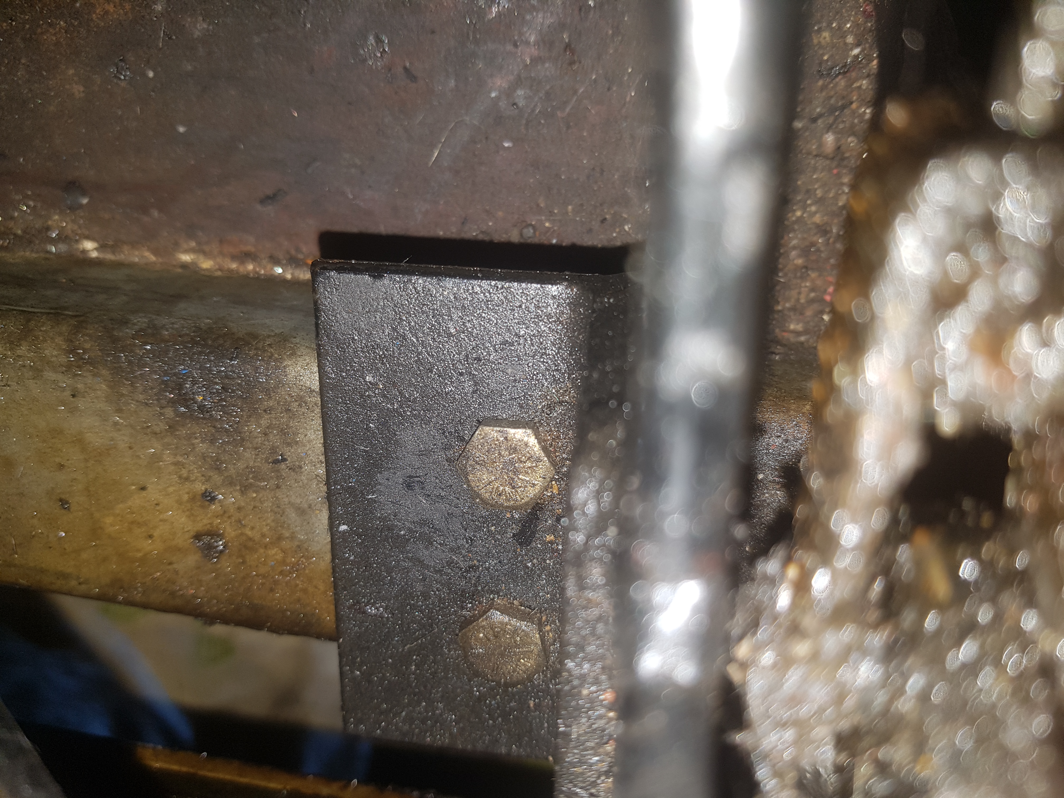

lolo106 a écrit :Pour le remontage, j'ai été obligé de déposer la commande de frein à main.
Apparemment il y a 2 boulons
Pour ce soir c bon , j'offre ma tournée pour moi ce sera un picon bière :lol:

Messagepar lolo106 » 04 oct. 2022, 19:26
Il y a 3 vis de fixation. les 2 de ta photo plus une équerre de renfort qui passe sous l'arbre de transmission.
Tu peux la voir sur une des photo du sujet :
viewtopic.php?f=2&t=2812&p=42873#p42873

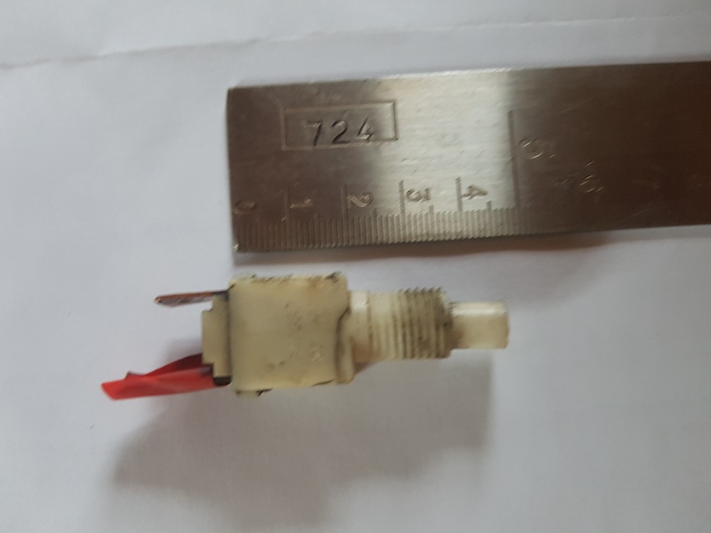

Bonjour , voila j ai remonter les silents blocs que j ai acheté
Au garage Bobin , malheureusement j ai cassé le contacteur
En remontant le Frein à main. Ou pièce ?.

Messagepar lolo106 » 15 oct. 2022, 16:56
LAND ROVER : 560864, 13H3735L
ROVER : 13H3735

Messagepar momo » 15 oct. 2022, 18:50
Merci Lolo super
