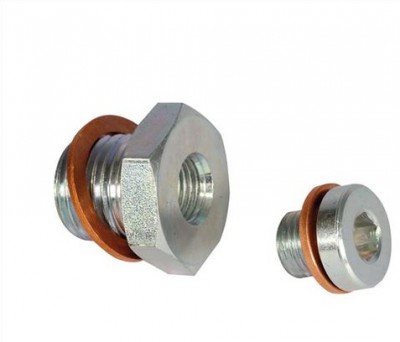

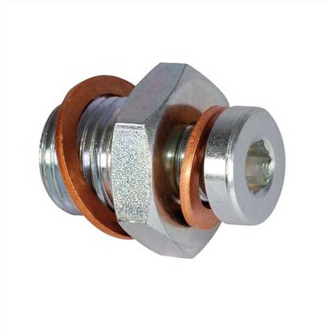

Sinon je serais bien parti sur un système comme ça.
Là c'est acier sur acier et tu peux sécuriser serrage et desserrage avec une clé plate sur "l'écrou" qui reste en fixe (celui-là tu peux mettre du frein filet fort).
http://www.macsautoparts.com/ford_mercu ... rcury.html
il doit en exister aussi au pas métrique.

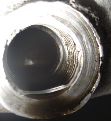

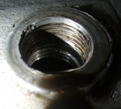

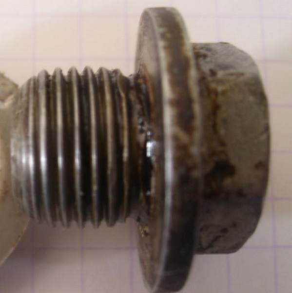

Voila la photo du filetage.
On voit bien les 3 ou 4 filets qui sont encore présent dans le fond. Les autres sur 12mm ont ete bouffés.
Le boulon arrive a prendre sur ce qui reste. Actuellement le boulon fait 14 et rentre en gigotant un peu, normal puisque les filets sont bouffés. Quand je regarde les filets, il me semble que le pas du boulon n'est pas bon. C'est la photo qui déforme peut etre

[quote="........ Quand je regarde les filets, il me semble que le pas du boulon n'est pas bon..............
[/quote]
C'est peut être bien l'origine du soucis .... avec une jauge a filet tu dois pouvoir verifier approximativement ... mais si le mal est fait :roll: :roll: :roll:
Je pense que tu seras obligé de démonter le carter pour aller voir ton atelier d'usinage préféré .... en tout cas , perso , c'est ce que je ferais car pour réparer propre il vaut mieux être bien outillé avoir le savoir faire et etre soigneux !!!

pepere a écrit :@ 4HP Merci pour l'info, mais je ne comprends comment ça fonctionne ce truc.
c'est un système identique à ça:

Si je comprends bien , je reperce au diametre de ce boulon et basta.
Ah oui, solution simple si je trouve le bon diametre.
Tu as l'url de ce modele ?

Bonjour Pépère,
ci-joint l'URL du second bouchon, il semble que ce soit du M20, ça doit être encore jouable avec la matière qu'il y a autour.
http://www.master-outillage.com/outilla ... -2019.html?
tu en a un autre là, mais je pense que c'est le même en plus cher.
http://www.roule-toujours.com/boutique/ ... _fr&num=17
En fait le premier lien que je t'avais passé était le même principe mais en pas de vis impérial, et comme il y a plusieurs dimensions je m'étais dit que tu trouverais peut-être ton bonheur; et du coup plus besoin de tarauder, donc de démonter le carter..etc.
Mais si le diamètre actuel ne fait que 14mm le trou du second bouchon risque d'être riquiqui.
