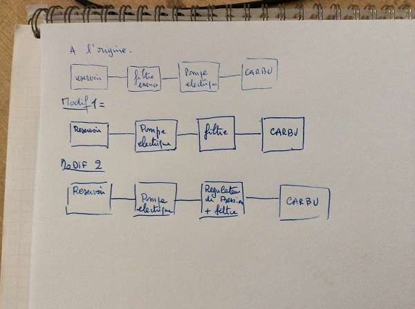

J'aurais besoin de vos lumières:
voir les schémas en fichier joint.
Au départ le filtre est en tête, puis la pompe et le carbu;
J'ai croisé le filtre et la pompe dans le 2 ieme dessin, c'est a dire filtre après la pompe.
Dans le 3 ieme j'ai mis un filtre régulateur de pression. La question est de savoir si c'est nécessaire car a mon avis la pompe doit faire ce travail. Vrai ou faux ?
Messages : 1409
Re: Fuite essence sur l'axe du papillon du Carbu
Messagepar denis+4 » 04 sept. 2014, 11:28
donc tu laisses la pompe se gaver d'éventuelles impuretés provenant du réservoir
quant au régulateur de pression, pour quoi faire? tu vas me dire :réguler.....ok! mais comment/pourquoi si ton carbu est bien réglé et en bon état
Messages : 3543
Messagepar hbr5 » 04 sept. 2014, 11:52
pourquoi modifier l'origine ?????
Messagepar pepere » 04 sept. 2014, 16:01
hbr5 a écrit :pourquoi modifier l'origine ?????
Je suis un tordu. Georgette me le dit souvent....
J'ai toujours voulu faire a mon idée et quand j'ai la tete dans le mur, je me dis : ah oui ils avaient raison ! c'est con non . :mrgreen:
