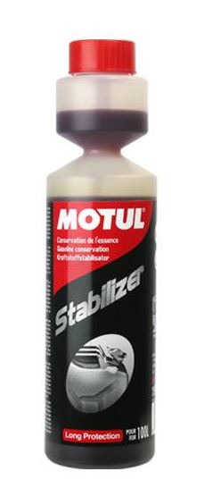

Merci, je vais donc faire le plein. Je mets du SP98. Si vous connaissez un produit "stabilisateur", je suis preneur, à moins que cela ne serve strictement à rien, comme certains additifs miracle.
- Messages : 8641
Re: Hivernage
Popeye a écrit :... un produit "stabilisateur", je suis preneur, ...
Chez tous les motocistes, recommandé dans cette marque ou autre, entre 10 et 15 € le flacon pour un réservoir.

STAMPE a écrit :... différente car avec plomb et " appauvrie en eau" avec un taux d'octane légèrement supérieur, je ne pense cependant pas que cela influe sur sa conservation.
Oh que si et le peu de différence que tu cites font toute la différence justement, en moto, c'est presque obligatoire, et sur les anciennes également, je peux avancer qu'un stockage trop long d'un carburant d'aujourd'hui ne favorise que des dysfonctionnements, parce que non seulement les bolides ne roulent plus beaucoup, ils stationnent très longtemps entre six et huit mois selon les années, il m'arrive d'entendre que le dernier plein d'essence remonte à deux ans...
Maintenant, t'arrêtes ton bolide en octobre voir aujourd'hui et tu le redémarre en mars, il n'est pas besoin d'ajouter quoi que ce soit dans le réservoir.
Si je prends comme exemple un bolide arrivé dans mon atelier au printemps, son dernier plein d'essence c'était avril 2013, météo moyenne, et 2014, météo désastreuse, 2015 météo plus sympa, on veut rouler mais on ne mets pas d'essence propre, et c'est là que commence les déboires...
Donc pour conclure, si on ne tient pas compte de la météo et que le bolide est "hiverné" que mi-novembre et redémarre mi-mars, il n'est nul besoin faire le plein et d'ajouter un conservateur, si on arrête son bolide début août parce que c'est les vacances, qu'en septembre, c'est la rentrée, alors on n'a pas le temps de sortir le bolide, après il fait pas bien beau, et qu'on ne redémarre son bolide qu'en avril, voir mai voir plus tard parce que des fois fait pas beau en mai, voir même en juin, là ouais ton intérêt est de faire le plein et de mettre un conservateur de carburant et ensuite le premier réflexe reste de rouler pour bruler au moins la moitié du réservoir et d'aller faire le plein, et ne pas oublier de vidanger le moteur parce que si on ne tient compte que des kilomètres, il peut se passer une décennie entre deux vidanges et ce n'est pas si rare que l'on croit !
