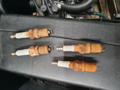

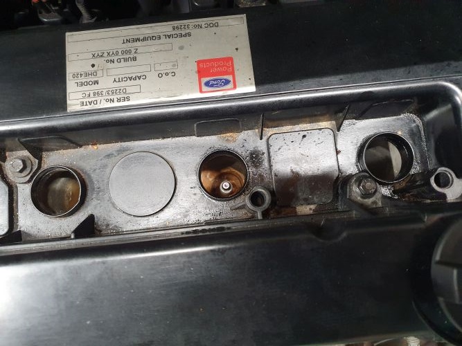

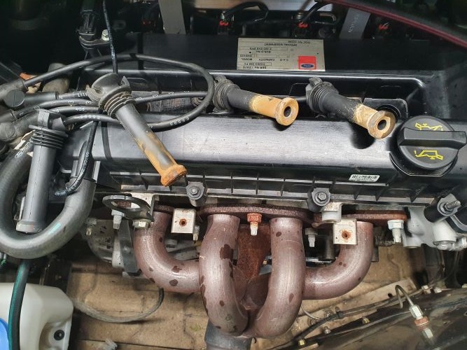

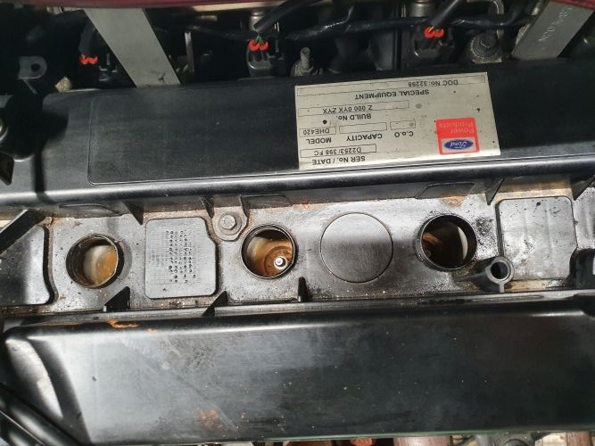

Voilà je me les suis faites. Tout était grippé par l'eau et que dire de ces supports de bougies soient dit étanches ?
Conclusion: Après 12 ans de bons et loyaux services, le faisceau est mort malgré avoir lubrifié car corrodé, grippé, puis cassé en tirant dessus, les bougies avec 20000km au compteur de la voiture sont fatiguées ... j'ai eu raison de regarder ce pole de plus prêt pour ne pas avoir de surprise plus tard.
La pluie faisant sont bonhomme de chemin sur nos moteurs, donc pas la peine d'en rajouter et bien couvrir celui ci quant on lave sa voiture afin d'éviter ce phénomène
Mes bougies ont une référence ITR6F13 le web me dit que ce sont des NGK. Mais SVP est ce que quelqu'un a changé ses bougies sur un Duratec 2l 145cv de 2008 et qu'a t'il mis comme marque et référence à la place de celles d'origine, si vous avez trouvé mieux ?

Jamais je n'avais vu des bougies dans cet état , surtout au niveau du filetage !!!
Et la culasse qu'a t elle dit au démontage ???? les filets sont toujours en place ou sont "montés" avec les bougies ????
C'est une tuerie ce truc , imagines-tu de prévoir une transformation pour éviter que cela se reproduise ???
