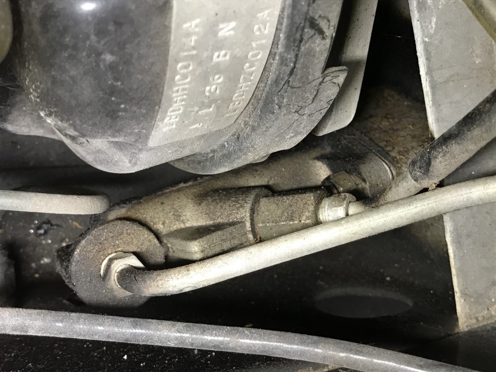

Bonsoir à tous,
Je galère pour trouver un émetteur de rechange pour l’embrayage de mon 4/4 de 1997.
Photo en fichier joint.
J’hésite à faire réparer celui en place, mais si c’est la seule solution, il faudra bien m’y résigner…
Qq’un aurait il une idée pour trouver un neuf ?
Un retour d’expérience d’un émetteur remis à neuf ?
Merci

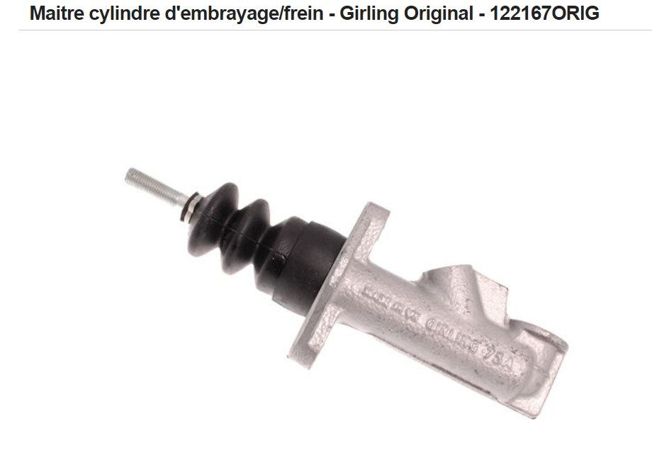

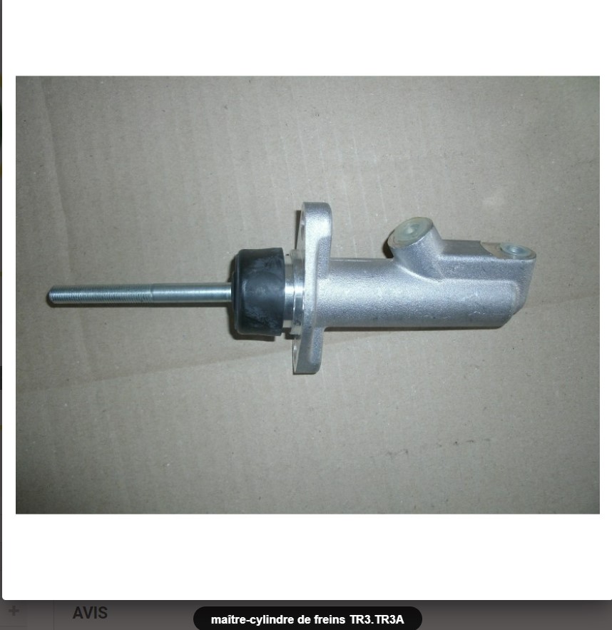

Ce sont les mêmes que pour les Triumph TR3 :
Capture d’écran 2022-08-28 200901.jpg (99.56 Kio) Vu 7756 fois
En tapant ma demande sur Google, j'ai trouvé celui-ci ici : https://www.atelier-des-anglaises.fr/em ... 3tr3a.html

Tinou a écrit :...Je pose la question car j’ai vu qu’il y a plein de maitres cylindre presque identiques mais qui diffèrent légèrement…..
La seule différence reste la tige de commande qui n'est tenue que par un clips, il suffit de la changer.

Dans le cas où l'inquiétude te ronge, le Girling original, on le trouve ici, mais ce n'est pas le même prix :
https://rimmerbros.com/Item--i-122167ORIG

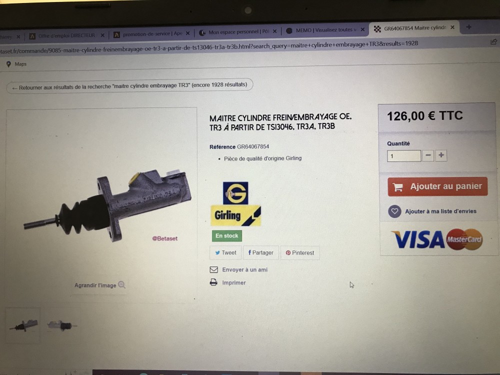

Messagepar Tinou » 31 août 2022, 19:15
La pièce d’origine Girling est dispo chez Betaset…avec une dizaine d’euros supplémentaires pour le transport. Je pense que je vais partir sur cette solution.

Cela se corse comme on dit à Ajaccio….
En fait il existe 3 diamètres…. Et je ne sais pas lequel il faut….. une idée pour trouver le bon ?
